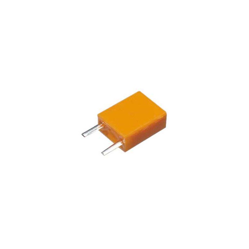

رزوناتور سرامیکی از سرامیک های پیزوالکتریک با ثبات بالا ساخته شده اند که به عنوان یک تشدید کننده مکانیکی عمل می کنند. با پیشرفت فناوری IC ، تجهیزات مختلف ممکن است توسط یک مدار مجتمع LSI مانند ریزپردازنده تک تراشه کنترل شوند. CERALOCK می تواند سیگنال های ساعت را تولید کند که برای کارکردن IC ها و LSI ها ضروری است. از کاربرد های این رزوناتور سرامیکی می توان به لوازم الکترونیکی خودرو ، ارتباطات و تجهیزات پزشکی اشاره کرد.
Standard frequency: 456KHz
Frequency deviation: 《±0.4%
Resonance resistance: <200
Static capacitance: 285PF ± 20%
Insulation resistance: > 1000MQ (min)
Impact resistance: DC50V AC1 5VP-P
Temperature characteristics: ±0.3%max (relative to initial value)
range of working temperature: -20C~80°C
Storage temperature range: -40C~85°C
Annual aging rate: 士0.5%max (relative to initial value)
