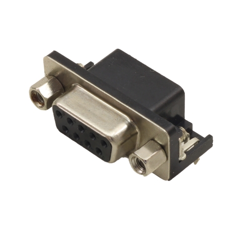

کانکتور DB9 مادگی رایت مخصوص نصب روی PCB با پایه‌های 90 درجه و بدنه فلزی مقاوم
3.8
(امتیاز 16 رأی‌دهنده)
159,000 ریال
کانکتور DB9 مادگی رایت یکی از پرکاربردترین کانکتورهای سریال در سیستم‌های مخابراتی، صنعتی و پروژه‌های میکروکنترلری است. این کانکتور از نوع Right Angle یا زاویه‌دار بوده و پایه‌های آن به‌صورت 90 درجه خم شده‌اند تا نصب مستقیم و افقی روی برد مدار چاپی (PCB) را ممکن سازند. این نوع کانکتور بیشتر در مواردی استفاده می‌شود که فضای عمودی محدود است و نیاز به خروج کابل از کنار برد وجود دارد. طراحی استاندارد 9 پین به‌صورت مادگی (Socket/Female)، با بدنه فلزی مقاوم و سوراخ‌های نصب با رزوه برای پیچ‌کردن کانکتور نری، استحکام اتصال مکانیکی را تضمین می‌کند. همچنین بدنه فلزی آن باعث بهبود مقاومت در برابر نویزهای EMI/EMC در ارتباطات سریال می‌شود.
  • نوع کانکتور: DB9 Female (مادگی)
  • تعداد پین: 9 عدد
  • زاویه پایه‌ها: 90 درجه (رایت)
  • نوع نصب: Through Hole روی PCB
  • جنس بدنه: فلز با روکش نیکل
  • جنس عایق: پلاستیک مقاوم (معمولاً PBT یا ABS)
  • فاصله بین پین‌ها: 2.77 میلی‌متر (استاندارد)
  • فاصله بین دو سوراخ نصب: 30.80 میلی‌متر
  • قطر سوراخ‌های نصب: 3.20 میلی‌متر
  • نوع رزوه پیچ: 4-40 UNC (مناسب برای پیچ استاندارد D-Sub)
  • ابعاد کلی: 30.80 × 12.55 × 18.20 میلی‌متر
  • مناسب برای ولتاژ پایین و سیگنال‌های سریال
این کانکتور در انواع مدارهای مخابراتی، میکروکنترلری، تجهیزات صنعتی، ابزار دقیق و ماژول‌های ارتباطی مورد استفاده قرار می‌گیرد. امکان نصب آسان روی برد و اتصال سریع کابل‌های سریال، آن را به گزینه‌ای ایده‌آل در طراحی‌های فشرده تبدیل کرده است.
  • ارتباط سریال RS-232 در تجهیزات صنعتی
  • اتصال به ماژول‌های GSM یا GPS
  • پروژه‌های آردوینو و میکروکنترلر
  • راه‌اندازی دستگاه‌های CNC و PLC
  • تجهیزات آزمایشگاهی و ابزار دقیق
  • توسعه و دیباگ سیستم‌های الکترونیکی
  • مبدل‌های USB به سریال
  • سیستم‌های مانیتورینگ و کنترل
  • اتصال به رایانه‌های قدیمی و صنعتی
  • بردهای توسعه COM port
