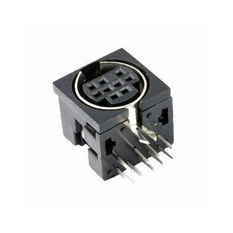

سوکت Mini DIN مادگی 9 پین یک کانکتور بردی زاویه‌دار برای انتقال سیگنال و دیتا است که با بدنه کلیددار، شیلد فلزی محافظ و نصب Through Hole روی PCB استفاده می‌شود.
171,000 ریال
سوکت Mini DIN 9 Pin یک کانکتور دایره‌ای مادگی است که برای ایجاد اتصال جداشدنی بین کابل خارجی و برد مدار چاپی طراحی شده است. این مدل دارای 9 کنتاکت داخلی بوده و با ساختار رایت PCB Mount امکان نصب مستقیم روی لبه یا سطح برد را فراهم می‌کند. وجود پوسته فلزی اطراف بخش اتصال، علاوه بر افزایش مقاومت مکانیکی، به کاهش اثرات تداخل الکترومغناطیسی در مسیرهای سیگنال کمک می‌کند. طراحی کلیددار این کانکتور باعث می‌شود فیش نری تنها در جهت صحیح وارد سوکت شود و احتمال آسیب ناشی از اتصال اشتباه کاهش یابد. ابعاد فشرده خانواده Mini DIN باعث شده این نوع کانکتور در تجهیزاتی که فضای نصب محدود دارند جایگزین مناسبی برای کانکتورهای بزرگ‌تر باشد. این سوکت بیشتر برای کاربردهای انتقال سیگنال، کنترل، ارتباطات داخلی تجهیزات و رابط‌های قابل جدا شدن مورد استفاده قرار می‌گیرد. به دلیل تنوع کاربردهای Mini DIN 9 پین، آرایش عملکردی پایه‌ها استاندارد عمومی واحدی ندارد و نحوه استفاده هر پایه باید بر اساس طراحی دستگاه یا نقشه سازنده مشخص شود.
  • نوع کانکتور: Mini DIN Socket
  • جنس اتصال: مادگی (Female)
  • تعداد پین: 9 پین
  • نوع نصب: PCB Mount
  • روش نصب روی برد: Through Hole
  • جهت نصب: Right Angle
  • قطر استاندارد بدنه Mini DIN: 9.5mm
  • نوع بدنه: کلیددار (Keyed)
  • دارای شیلد فلزی: بله
  • نوع شیلد: محافظ EMI
  • تعداد پایه‌های سیگنال: 9 پایه
  • پایه‌های مکانیکی: دارای پایه نگهدارنده شیلد
  • جنس بدنه: پلاستیک مهندسی مقاوم
  • جنس کنتاکت: آلیاژ مس با روکش فلزی
  • رنگ بدنه: مشکی
  • کاربرد سیگنال: انتقال دیتا، کنترل و سیگنال‌های الکترونیکی
  • نوع اتصال کابل: Mini DIN Plug 9 Pin
این سوکت در تجهیزات الکترونیکی دارای رابط خارجی قابل جدا شدن استفاده می‌شود و به دلیل اندازه کوچک، شیلد فلزی و نصب مستقیم روی برد، در طراحی‌های صنعتی و مصرفی کاربرد دارد.
  • تجهیزات صوتی و تصویری
  • کنسول‌های بازی و رابط‌های A/V
  • تجهیزات کنترل صنعتی
  • دستگاه‌های اندازه‌گیری الکترونیکی
  • تجهیزات مخابراتی
  • تجهیزات رادیویی
  • بردهای دارای رابط خارجی
  • سیستم‌های کنترلی و مانیتورینگ
  • تجهیزات الکترونیکی سفارشی
  • ماژول‌های ارتباطی داخلی
