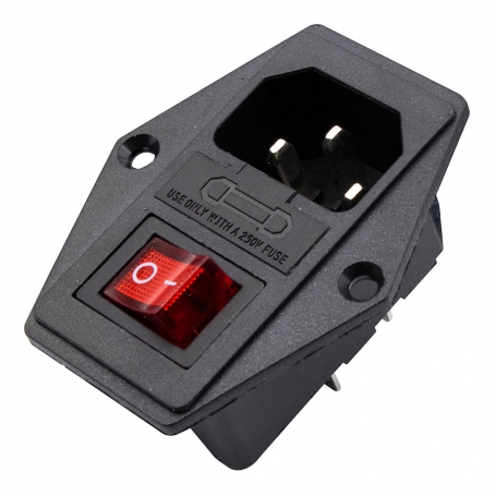

کانکتور AC نری پیچ خور به همراه جافیوز و کلید چراغدار AC-01A
کانکتور AC نری با طراحی روپنلی پیچخور، مجهز به جافیوز و کلید راکر چراغدار برای کنترل ایمن و آسان برق ورودی
این کانکتور نری برق AC یک راهحل کاربردی برای ورودی برق دستگاههای الکترونیکی و صنعتی است. طراحی آن به صورت روپنلی پیچخور را فراهم میکند. این قطعه دارای سوکت استاندارد برای اتصال برق شهری، محفظه داخلی جهت نصب فیوز شیشهای برای حفاظت مدار، و همچنین یک کلید راکر چراغدار چهار پین با ابعاد 21×15 میلیمتر جهت روشن و خاموشکردن مستقیم دستگاه است. این کانکتور با ترکیب سه عملکرد اصلی در یک واحد، به طراحان امکان میدهد تا در مصرف فضا صرفهجویی کرده و ایمنی و کارایی را افزایش دهند. بدنه مقاوم، ترمینالهای فیشی، و قابلیت پشتیبانی تا 10 آمپر جریان، آن را به انتخابی مناسب برای کاربردهای حرفهای تبدیل کرده است.
- نوع کانکتور: نری پاور AC
- تعداد پین کانکتور: 3 عدد (L, N, PE)
- نوع نصب: رو پنلی با پیچ (پیچخور)
- فاصله بین دو سوراخ نصب: 41.5mm
- ابعاد خارجی: 47mm × 28mm × 17mm
- جافیوز داخلی: دارد (مناسب برای فیوز شیشهای 250V تا 10A)
- کلید راکر: دارد (چهار پین، چراغدار، 21mm × 15mm)
- ولتاژ قابل تحمل: 250VAC
- حداکثر جریان قابل تحمل: 10A
- چراغ نشانگر کلید: دارد (LED داخلی)
- جنس بدنه: پلاستیک مقاوم در برابر حرارت
- نوع اتصال پینها: فیشی
