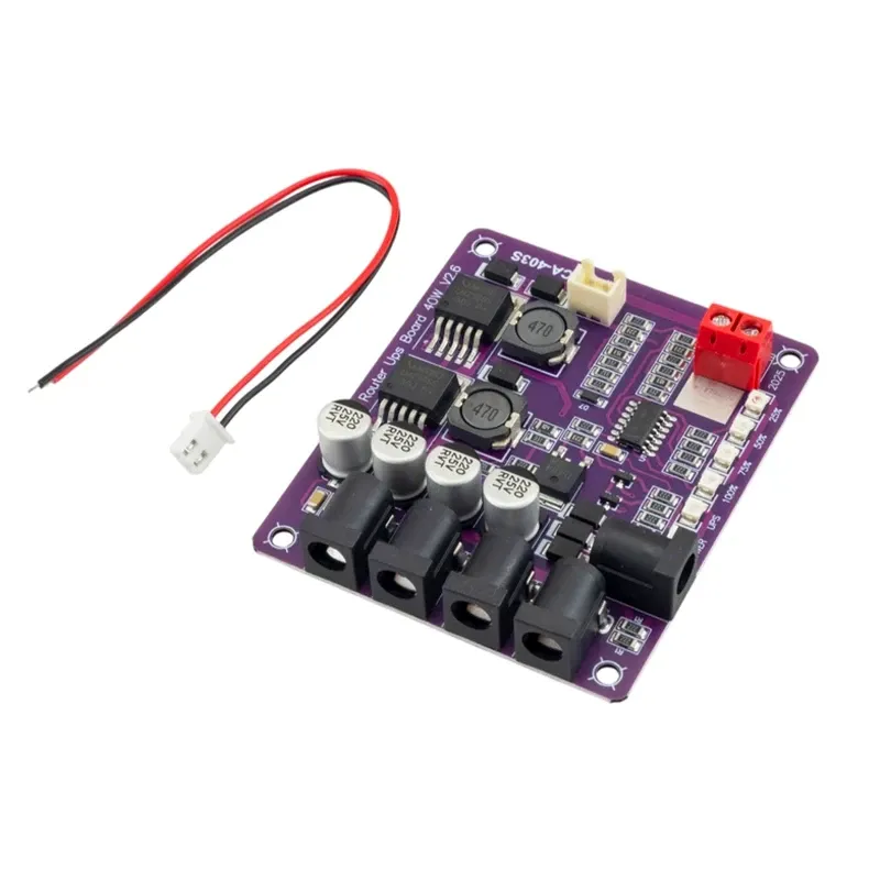

برد CA-403S Mini Router UPS برای ساخت یک منبع تغذیه بدون وقفه (Uninterruptible Power Supply) مخصوص تجهیزات DC مانند مودم، روتر، ONU، تجهیزات شبکه و مدارهای الکترونیکی طراحی شده است. مزیت اصلی این ماژول، ترکیب مدار شارژ باتری، تغذیه پشتیبان و چند خروجی با ولتاژهای متداول در یک برد جمع‌وجور است. این مدل دارای 4 خروجی DC شامل یک خروجی 5V/2A، یک خروجی 9V/2A و دو خروجی 12V/1.5A است. در نتیجه می‌توان تجهیزات مختلفی را که به ولتاژهای متفاوت نیاز دارند از یک سیستم پشتیبان مشترک تغذیه کرد.توان خروجی کل برد 40W اعلام شده و طبق اطلاعات فروشنده، توان لحظه‌ای آن می‌تواند تا 47.5W برسد. بنابراین CA-403S علاوه بر یک مودم یا روتر، برای پروژه‌هایی که نیاز به تأمین برق چند دستگاه کم‌مصرف DC به‌صورت هم‌زمان دارند نیز کاربردی است.
در زمان وجود برق ورودی، ماژول انرژی موردنیاز سیستم را تأمین کرده و باتری متصل را شارژ می‌کند. در صورت قطع برق، برد به‌صورت خودکار تغذیه را از باتری ادامه می‌دهد. این عملکرد باعث می‌شود تجهیزاتی مانند مودم و روتر در زمان قطعی برق بدون نیاز به تغییر دستی منبع تغذیه، از باتری استفاده کنند.خش باتری برای یک پک لیتیومی 3S با ولتاژ نامی 11.1V در نظر گرفته شده است. ولتاژ پک در حالت شارژ کامل 12.6V بوده و آستانه کمبود ولتاژ اعلام‌شده برای آن حدود 10.5V است. برای بررسی سریع وضعیت باتری، چهار نشانگر LED روی برد قرار گرفته که سطوح تقریبی 25%، 50%، 75% و 100% را نمایش می‌دهند. این قابلیت باعث می‌شود بدون نیاز به ولت‌متر، بتوان وضعیت تقریبی شارژ باتری را مشاهده کرد. CA-403S همچنین دارای حفاظت‌های اعلام‌شده در برابر اتصال کوتاه (Short Circuit)، اضافه‌ولتاژ (Overvoltage)، اضافه‌ولتاژ خروجی و اتصال معکوس قطب‌های مثبت و منفی (Reverse Polarity) است. وجود این حفاظت‌ها استفاده از برد را در پروژه‌های UPS و تغذیه پشتیبان مطمئن‌تر می‌کند.

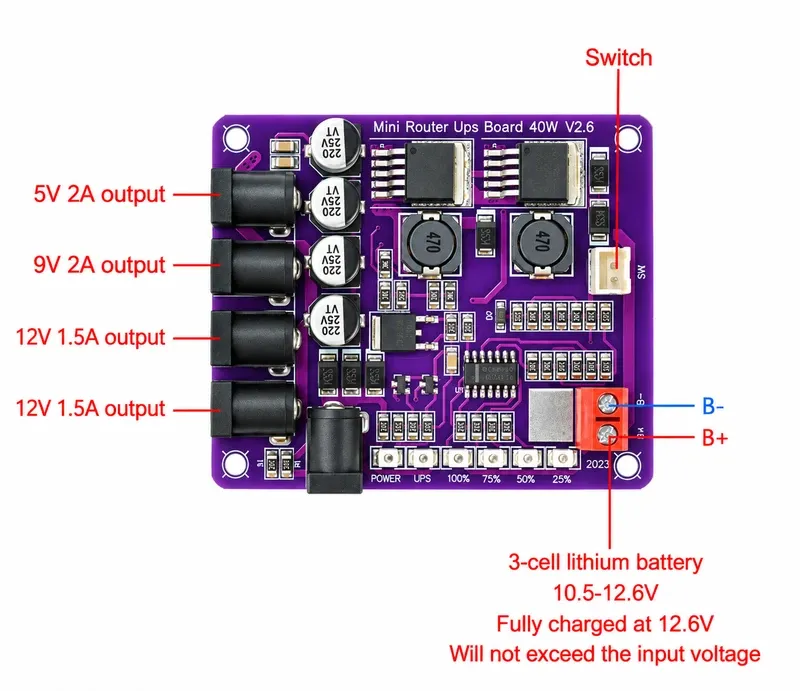

    • خروجی Port 1: 12V / 1.5A
    • خروجی Port 2: 12V / 1.5A
    • خروجی Port 3: 9V / 2A
    • خروجی Port 4: 5V / 2A

  • ترمینال اتصال باتری: B+ و B-
  • کانکتور کلید: SW

این برد دارای مدار شارژ BMS و بالانسر داخلی برای پک 3S نیست و اتصال باتری فقط از طریق ترمینال‌های B+ و B- انجام می‌شود. بنابراین در صورت استفاده از سلول‌های لیتیوم‌یون مانند 18650، توصیه می‌شود حتماً از BMS مناسب 3S دارای مدار حفاظت و بالانس سلول‌ها استفاده شود. BMS وظیفه محافظت از سلول‌ها در برابر شارژ بیش از حد، تخلیه بیش از حد، جریان زیاد و همچنین متعادل نگه داشتن ولتاژ سلول‌ها را بر عهده دارد.
نکته مربوط به SW
برای فعال شدن عملکرد سوئیچ برد، دو پین بخش SW باید به یکدیگر متصل شوند. می‌توان این دو پین را مستقیماً جامپر کرد یا یک کلید ON/OFF بین آن‌ها قرار داد. در حالت استفاده از کلید، با بسته شدن کلید و اتصال دو پین SW، عملکرد برد فعال می‌شود.
