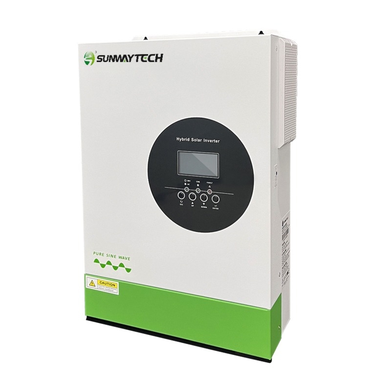

اینورتر OFF-GRID خورشیدی 5.5 کیلو وات تک فاز مدل SK-5500P-48L مارک SUNWAYTECH
کد کالا: 2210001656
اینورتر خورشیدی آفگرید SUNWAYTECH مدل SK‑5500P‑48L با توان 5.5 کیلووات و کنترلر MPPT ، مناسب برای تأمین برق مستقل از شبکه در سیستم‌های خورشیدی خانگی و نیمه‌صنعتی با خروجی سینوسی خالص (Pure Sine Wave)
2 رای‌دهنده
اینورتر خورشیدی SUNWAYTECH 5.5KW OFF GRID SOLAR INVERTER مدل SK‑5500P‑48L یک راهکار قدرتمند، پایدار و حرفه‌ای برای سیستم‌های خورشیدی مستقل از شبکه برق شهری (Off‑Grid) محسوب می‌شود. این دستگاه با تولید برق سینوسی خالص (Pure Sine Wave)، امکان راه‌اندازی ایمن انواع لوازم خانگی، تجهیزات الکترونیکی حساس و بارهای القایی را فراهم کرده و کیفیت برق خروجی آن کاملاً مشابه برق شهری است.
این اینورتر به کنترلر شارژ MPPT داخلی با راندمان بالا مجهز شده که باعث افزایش بهره‌وری پنل‌های خورشیدی و بهینه‌سازی فرآیند شارژ باتری‌ها می‌شود. پشتیبانی از باتری 48 ولت سرب‑اسید، راندمان بالا، توان خروجی واقعی 5.5 کیلووات و قابلیت کار بدون باتری، این مدل را به انتخابی ایده‌آل برای ویلاها، باغ‌ها، کارگاه‌ها، سیستم‌های برق اضطراری و پروژه‌های خورشیدی متوسط و نیمه‌صنعتی تبدیل کرده است.

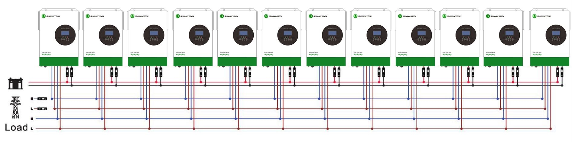

از دیگر مزایای مهم این دستگاه می‌توان به قابلیت اتصال موازی تا 12 دستگاه (تک‌فاز یا سه‌فاز)، پشتیبانی از اولویت‌بندی هوشمند منابع تغذیه (UTL / SOL / SBU / SUB)، سیستم‌های حفاظتی کامل، طراحی مقاوم در برابر گردوغبار و امکان مانیتورینگ از راه دور از طریق WiFi یا GPRS اشاره کرد که نصب، بهره‌برداری و نگهداری آن را بسیار آسان و مطمئن می‌سازد.
این اینورتر با توان خروجی 5500VA / 5500W و ولتاژ خروجی 230 ولت AC تک‌فاز طراحی شده و از باتری 48 ولت DC پشتیبانی می‌کند. کنترلر MPPT داخلی آن امکان اتصال پنل خورشیدی تا توان 5500 وات را فراهم کرده و با راندمان بالا، شارژ سریع و ایمن باتری‌ها را تضمین می‌کند. خروجی سینوسی خالص، زمان انتقال بسیار کوتاه و قابلیت کار در شرایط سخت محیطی از ویژگی‌های کلیدی این مدل است.

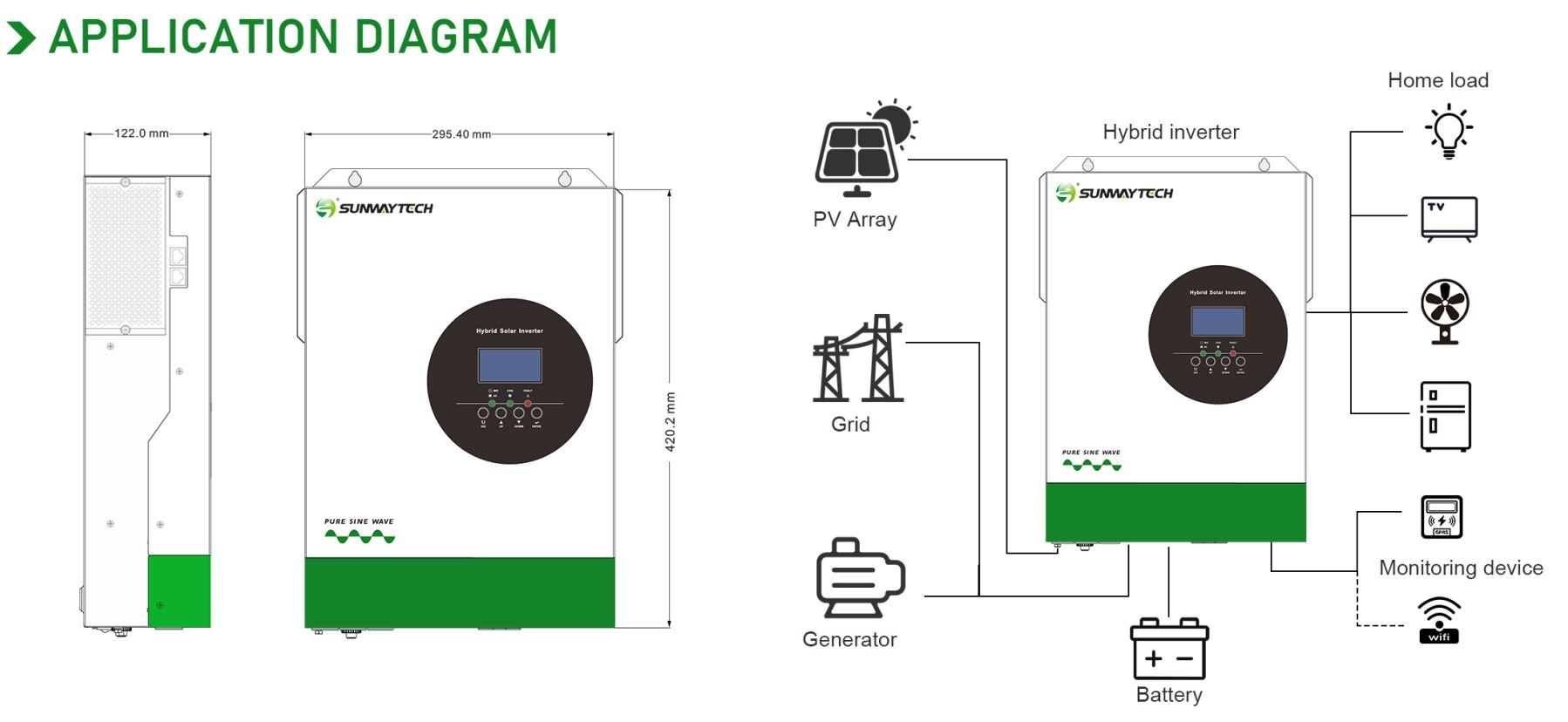

  • ابعاد دستگاه (طول × عرض × ارتفاع): 448 × 295 × 129 میلی‌متر

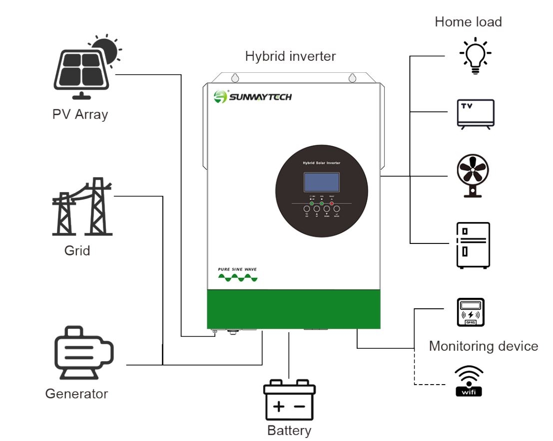

اینورتر آفگرید تک‌فاز (Single Phase Off‑Grid Inverter) چیست ؟
اینورتر آفگرید تک‌فاز (Single Phase Off‑Grid Inverter) دستگاهی است که انرژی تولیدشده توسط پنل‌های خورشیدی و باتری‌ها را بدون نیاز به اتصال به شبکه برق سراسری، به برق متناوب تک‌فاز 220 ولت AC تبدیل می‌کند. این نوع اینورتر به‌صورت کاملاً مستقل عمل می‌کند و برق پایدار و با کیفیت (موج سینوسی خالص) را برای مصرف‌کننده فراهم می‌سازد، به همین دلیل گزینه‌ای ایده‌آل برای مکان‌هایی مانند ویلاها، مناطق دورافتاده، خانه‌های روستایی و سیستم‌های برق اضطراری است. اینورتر آفگرید تک‌فاز معمولاً دارای شارژکنترلر خورشیدی داخلی، سیستم مدیریت باتری و مدارهای حفاظتی کامل بوده و در زمان قطع برق یا نبود شبکه، وظیفه تأمین مداوم انرژی الکتریکی تجهیزات را بر عهده دارد.

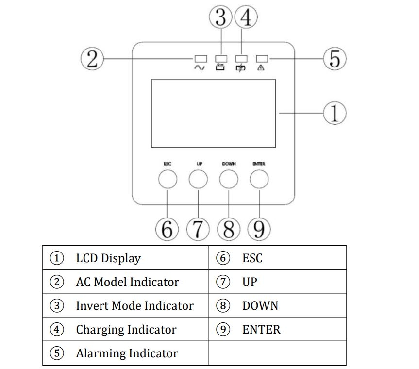

نمایشگر LCD اینورتر
اینورتر خورشیدی SUNWAY مدل SK-5500P-48L به یک نمایشگر LCD کاربردی و شفاف مجهز شده است که امکان مشاهده وضعیت عملکرد دستگاه، منبع تغذیه فعال، حالت کاری اینورتر و فرآیند شارژ باتری را به‌صورت لحظه‌ای فراهم می‌کند. این نمایشگر به کاربر کمک می‌کند تا بدون نیاز به تجهیزات جانبی، وضعیت سیستم خورشیدی را کنترل کرده و تنظیمات موردنظر را به‌راحتی مدیریت کند. طراحی ساده و دکمه‌های کنترلی مجزا باعث شده کار با دستگاه حتی برای کاربران غیرحرفه‌ای نیز آسان باشد.
بخش‌های مختلف LCD
  1. صفحه‌نمایش LCD (LCD Display) : بخش اصلی نمایش اطلاعات که پارامترهایی مانند ولتاژ، وضعیت باتری، منبع ورودی فعال و پیام‌های سیستمی را نمایش می‌دهد.
  2. نشانگر حالت AC (AC Mode Indicator) : نمایش‌دهنده فعال بودن برق شهر یا ژنراتور به‌عنوان منبع تغذیه ورودی دستگاه.
  3. نشانگر حالت اینورتر (Invert Mode Indicator) : زمانی روشن می‌شود که دستگاه در حال تبدیل انرژی DC باتری یا پنل خورشیدی به برق AC باشد.
  4. نشانگر شارژ (Charging Indicator) :وضعیت شارژ باتری را نشان می‌دهد و فعال بودن شارژ از طریق پنل خورشیدی یا برق شهر را مشخص می‌کند.
  5. نشانگر هشدار (Alarming Indicator) : در صورت بروز خطا، اضافه‌بار، افزایش دما یا شرایط غیرعادی سیستم فعال می‌شود و کاربر را مطلع می‌کند.
  6. دکمه ESC : برای خروج از منوها یا بازگشت به صفحه قبلی استفاده می‌شود.
  7. دکمه UP :جهت حرکت به سمت بالا در منوها یا افزایش مقادیر تنظیمات کاربرد دارد.
  8. دکمه DOWN :برای حرکت به سمت پایین در منوها یا کاهش مقادیر تنظیمات استفاده می‌شود.
  9. دکمه ENTER :جهت تأیید انتخاب‌ها و ورود به بخش تنظیمات به کار می‌رود.

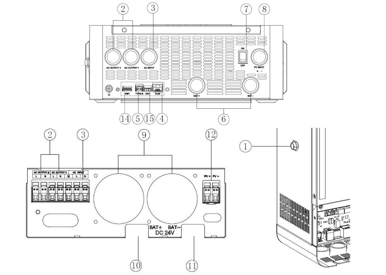

پنل پشتی (Back Panel) اینورتر خورشیدی
پنل پشتی اینورتر خورشیدی SUNWAY مدل SK-5500P-48L به‌گونه‌ای طراحی شده که تمامی اتصالات اصلی برق AC، باتری، پنل خورشیدی و پورت‌های ارتباطی به‌صورت منظم، ایمن و در دسترس قرار بگیرند. این چیدمان استاندارد باعث سهولت در نصب، کاهش خطای سیم‌کشی و افزایش ایمنی در بهره‌برداری می‌شود. وجود درگاه‌های ارتباطی متنوع، کلید پاور، فن خنک‌کننده و ترمینال‌های مجزا برای هر بخش، این اینورتر را به گزینه‌ای کاربردی برای سیستم‌های خورشیدی خانگی و نیمه‌صنعتی تبدیل کرده است.
اجزای پنل پشتی
  1. کلید محافظ ورودی (Input Breaker)برای محافظت از مدار ورودی در برابر اضافه‌جریان و افزایش ایمنی سیستم استفاده می‌شود.
  2. خروجی AC (AC Output) محل اتصال برق خروجی اینورتر به مصرف‌کننده‌ها یا تابلو برق، با ولتاژ 220/230 ولت AC.
  3. ورودی AC (AC Input) جهت اتصال برق شهر یا ژنراتور به اینورتر برای تأمین انرژی یا شارژ باتری.
  4. پورت ارتباطی RS232 / RS485 (CAN) برای مانیتورینگ، تنظیمات پیشرفته و ارتباط با تجهیزات کنترلی یا باتری‌های هوشمند (در مدل‌های پشتیبانی‌شده).
  5. پورت ارتباطی USB مورد استفاده برای اتصال به کامپیوتر، نرم‌افزار مانیتورینگ یا ماژول‌های جانبی.
  6. ورودی باتری (Battery Input) ترمینال اتصال باتری 24 ولت DC جهت ذخیره‌سازی انرژی و تأمین برق در زمان قطع ورودی AC یا نبود تابش خورشید.
  7. کلید روشن/خاموش (Power ON/OFF Switch) برای روشن یا خاموش کردن کامل دستگاه به‌صورت دستی.
  8. ورودی پنل خورشیدی (PV Input) محل اتصال پنل‌های خورشیدی به اینورتر، متصل به کنترلر شارژ MPPT داخلی.
  9. فن خنک‌کننده (FAN) وظیفه دفع حرارت داخلی دستگاه و حفظ عملکرد پایدار در بارهای سنگین و دمای بالا.
  10. ترمینال مثبت باتری (BAT+) قطب مثبت اتصال باتری 24 ولت DC.
  11. ترمینال منفی باتری (BAT−) قطب منفی اتصال باتری، طراحی‌شده برای اتصال ایمن و مطمئن.
  12. ورودی پنل خورشیدی DC (Solar Panel Input) ترمینال اختصاصی اتصال مثبت و منفی پنل خورشیدی.
  13. پورت اتصال موازی (Parallel Interface) برای ارتباط بین چند اینورتر در مدل‌هایی که قابلیت کار موازی دارند (در این مدل غیرفعال).
  14. پورت ارتباطی Wi‑Fi امکان اتصال ماژول Wi‑Fi جهت مانیتورینگ آنلاین و مشاهده اطلاعات سیستم از راه دور (در صورت پشتیبانی).
  15. رابط Dry Contact برای ارسال سیگنال کنترلی به تجهیزات جانبی مانند ژنراتور یا سیستم‌های هشدار.

  • قابلیت اتصال موازی: تا 12 دستگاه (یک‌فاز / سه‌فاز / بی‌سیم)
