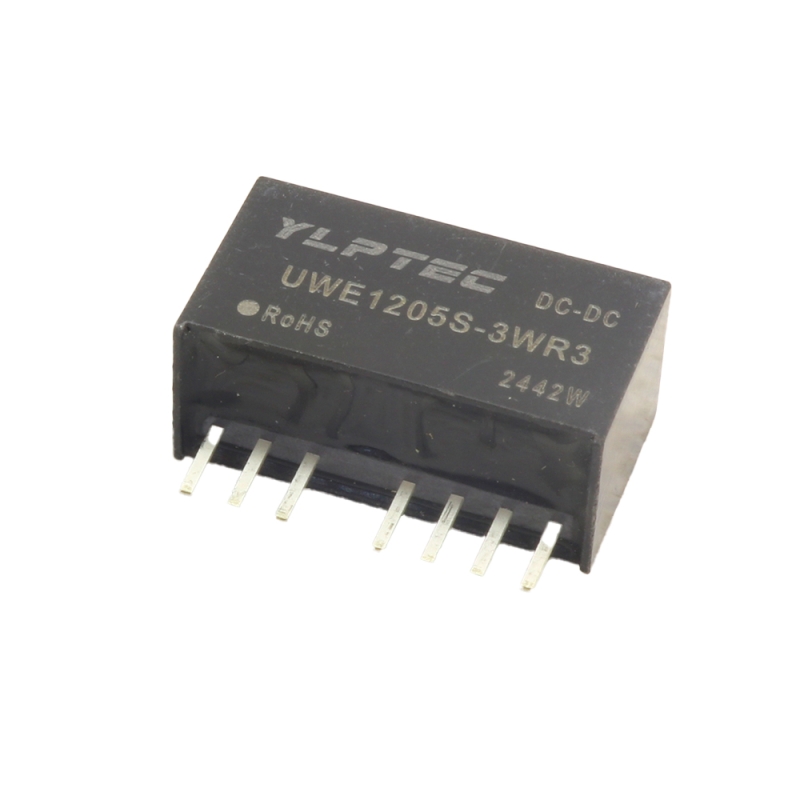

ماژول DC به DC ایزوله UWE1205S-3WR3  ، با توان خروجی 3 وات و بازه ولتاژ ورودی از 4.5 ولت تا 36 ولت (8:1)، گزینه‌ای ایده‌آل برای کاربردهای متنوع است. این ماژول با بازدهی تا 79% و ایزولاسیون استاندارد 3000VDC، عملکرد پایدار و ایمن را تضمین می‌کند.
این ماژول، به دلیل قابلیت‌های حفاظتی و بازه دمایی گسترده، در شرایط کاری متنوع و محیط‌های صنعتی و تخصصی، عملکرد بهینه‌ای ارائه می‌دهد.

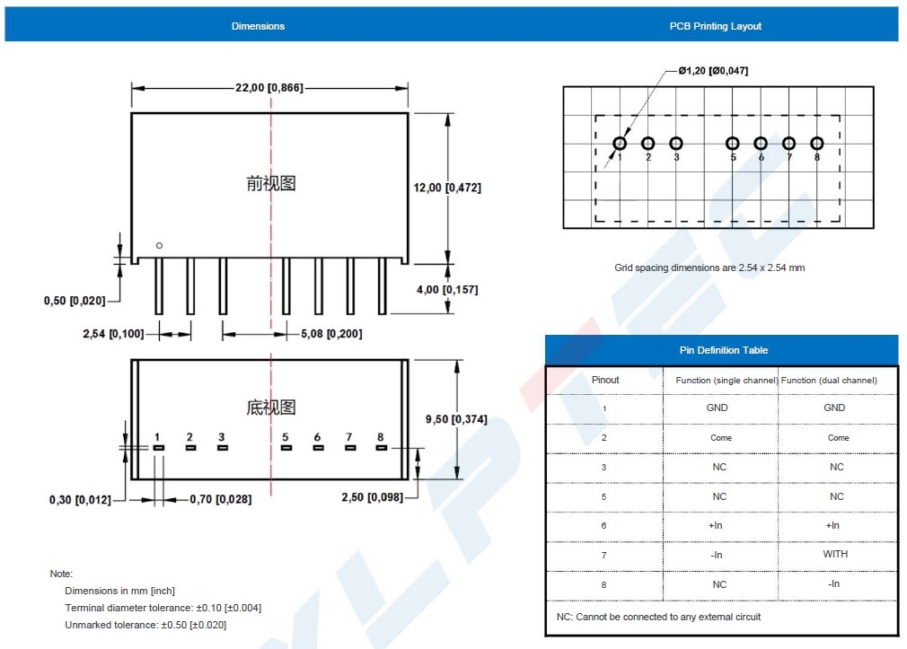

نوع پکیج: SIP (Single In-line Package) با ابعاد 22x9.5 میلی‌متر

ولتاژ ورودی: از 4.5 ولت تا 36 ولت
توان خروجی: 3 وات
تعداد کانال‌های خروجی: 2 کانال
دمای کاری: -40°C تا +85°C
حداکثر جریان خروجی: 300 میلی‌آمپر (0.3 آمپر)
ولتاژ خروجی: 5 ولت
ولتاژ ایزولاسیون: 3000 ولت (حداکثر ولتاژی که می‌تواند بین ورودی و خروجی جدا کند)
