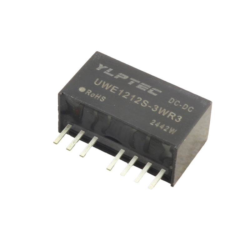

ماژول DC به DC ایزوله UWE1212S-3WR3 ، با توان خروجی 3 وات و بازه ولتاژ ورودی از 4.5 ولت تا 36 ولت (8:1)، گزینه‌ای ایده‌آل برای کاربردهای متنوع است. این ماژول با بازدهی تا 79% و ایزولاسیون استاندارد 3000VDC، عملکرد پایدار و ایمن را تضمین می‌کند.
این ماژول، به دلیل قابلیت‌های حفاظتی و بازه دمایی گسترده، در شرایط کاری متنوع و محیط‌های صنعتی و تخصصی، عملکرد بهینه‌ای ارائه می‌دهد.
نوع پکیج: SIP (Single In-line Package) با ابعاد 22x9.5 میلی‌متر
فرکانس: 300 کیلوهرتز
ولتاژ ورودی: از 4.5 ولت تا 36 ولت
توان خروجی: 3 وات
تعداد کانال‌های خروجی: 2 کانال
دمای کاری: -40°C تا +85°C
حداکثر جریان خروجی: 125 میلی‌آمپر (0.125 آمپر)
ولتاژ خروجی: 12 ولت
ولتاژ ایزولاسیون: 3000 ولت (حداکثر ولتاژی که می‌تواند بین ورودی و خروجی جدا کند)
ویژگی‌ها: محافظت در برابر اتصال کوتاه
بهره‌وری تبدیل: 79٪ (نشان‌دهنده میزان کارایی در تبدیل انرژی است)
حداکثر ظرفیت بار خازنی: 220 میکروفاراد
حفاظت‌ها
حفاظت در برابر ولتاژ پایین ورودی
حفاظت در برابر ولتاژ بالا و جریان بیش از حد خروجی
حفاظت در برابر اتصال کوتاه
استاندارد ایزولاسیون: 3000VDC
UWE1212S-3WR3 series products have 3W output power, 8:1 ultra-wide input voltage range, efficiency up to 79%, and typical insulation of 3000V DC.
Voltage, allowable working temperature is -40~+85, has input voltage protection functions, output overvoltage, overcurrent and short circuit protection functions, bare metal complies with CISPR32/EN55032 .
CLASSA, and is widely used in medical, industrial control, electrical, instrumentation, communications, railway and other fields.
Category : Power Modules/Isolated Power Modules
Manufacturer : YLPTEC
Package : SIP,22x9.5mm
Frequency : 300kHz
Voltage - Supply : 4.5V~36V
Output Power : 3W
Number of Channels : 2
Operating Temperature : -40℃~+85℃
Output Current(Max) : 125mA
Output Voltage : 12V
Isolation Voltage(Vrms) : 3000V
Features : Short-Circuit Protection
Conversion Efficiency : 79%
Capacitive Load(Max) : 220uF
