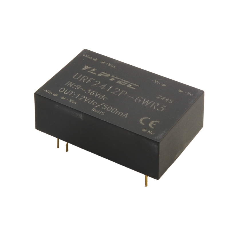

مبدل کاهنده روبردی ایزوله 24VDC به 12VDC توان 6W مدل URF2412P-6WR3 مارک YLPTEC
کد کالا: 2210001566
کانورتر سوئیچینگ روبردی ایزوله ورودی 9 تا 36 ولت خروجی 12 ولت با توان خروجی 6 وات مدل URF2412P-6WR3 مارک YLPTEC

ماژول DC به DC ایزوله URF2412P-6WR3 ، با توان خروجی 6 وات و بازه ولتاژ ورودی از 9 ولت تا 36 ولت (4:1)، گزینه‌ای ایده‌آل برای کاربردهای متنوع است. این ماژول با بازدهی تا 88% و ایزولاسیون استاندارد 3000VDC، عملکرد پایدار و ایمن را تضمین می‌کند.
این ماژول، به دلیل قابلیت‌های حفاظتی و بازه دمایی گسترده، در شرایط کاری متنوع و محیط‌های صنعتی و تخصصی، عملکرد بهینه‌ای ارائه می‌دهد.

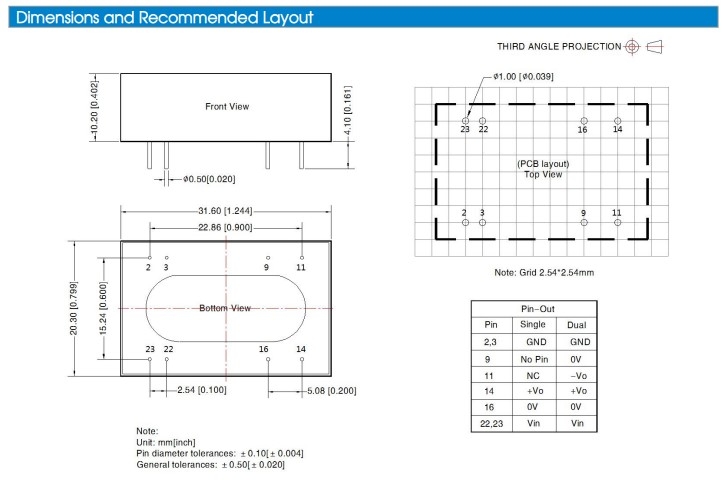

ابعاد: 31.60 میلی‌متر × 20.3 میلی‌متر × 10.2 میلی‌متر

URF2412P-6WR3 series products have 6W output power, 4:1 ultra-wide input voltage range, efficiency up to 88%, and typical insulation of 3000V DC.
Voltage, allowable working temperature is -40~+85, has input voltage protection functions, output overvoltage, overcurrent and short circuit protection functions, bare metal complies with CISPR32/EN55032 .
CLASSA, and is widely used in medical, industrial control, electrical, instrumentation, communications, railway and other fields.
