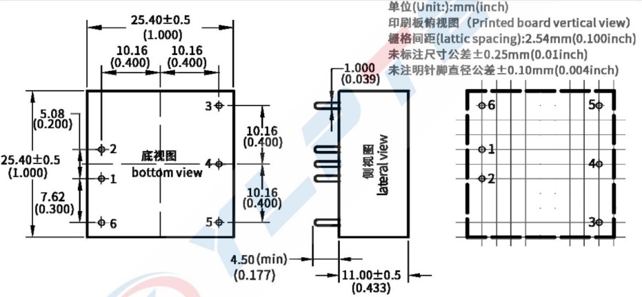

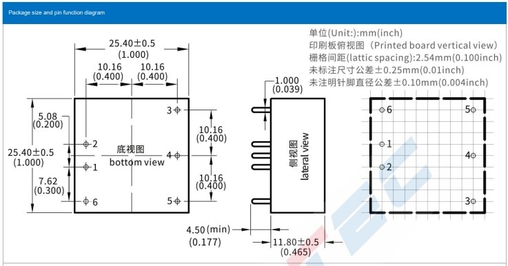

نوع پکیج: DIP (Dual In-line Package) با ابعاد 25.4x25.4 میلی‌متر

Package : DIP,25.4x25.4mm
