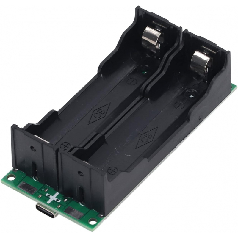

ماژول LX-2BUPS در واقع یک شارژر و UPS می باشد که مناسب استفاده باتری‌های لیتیومی سایز 18650 سر تخت می باشد این ماژول با دارا بودن خروجی 12 ولت حداکثر 3 آمپری امکان استفاده به عنوان یک UPS را نیز دارد . ماژول LX-2BUPS دارای یک ورودی 5 ولت 1 آمپری است که می توانید علاوه بر ورودی USB Type-C از پد های موجود لحیم کاری نیز انجام دهید .
مشخصات:
ولتاژ ورودی: 5 ولت
حداکثر جریان ورودی 1 آمپر
نوع رابط ورودی : USB Type-C  یا لحیم کاری پدها
ولتاژ خروجی: 12V
حداکثر جریان: 3 آمپر (حداکثر)
توان نامی: حداکثر 15 وات
باتری مناسب : لیتیوم یون سایز 18650 از نوع سر تخت
دارای محافظ اتصال کوتاه
دارای محافظ اضافه ولتاژ
سوییچ بدون وقفه بین منبع و حالت UPS
ابعاد : 42 * 90 * 30 میلی متر
ویژگی:
  • پس از قطع برق، باتری به طور خودکار وارد مدار می شود و پس از روشن شدن برق، با حفاظت از اتصال کوتاه، ولتاژ بیش از حد و کاهش ولتاژ، برق مجدداً شارژ می شود.
  • ماژول مجهز به دو جاباتری سایز 18650، یک پورت شارژ USB Type-C و یا  یک ورودی مستقیم 5 ولت DC برای شارژ باتری لیتیومی است.
  • هنگامی که منبع تغذیه دارای برق باشد، منبع تغذیه مستقیما بار را از طریق مدار تقویت کننده تامین می کند. و می تواند بدون تاخیر منبع تغذیه دوگانه را بین منبع تغذیه و باتری سوئیچ کند.
  • مجهز به LED های دو رنگ برای نشان دادن وضعیت شارژ، چراغ سبز همیشه هنگام شارژ کامل روشن است و شارژ به طور خودکار متوقف می شود.
The LX-2BUPS module is actually a charger and UPS that is suitable for the use of 18650 flat-head lithium batteries. This module can be used as a UPS by having a maximum output of 12 volts and 3 amps. The LX-2BUPS module has a 5V 1A input that you can do soldering from the available pads in addition to the USB Type-C input.
Input voltage: 5 volts
Maximum input current 1 amp
Type of input interface: USB Type-C or soldering pads
Output voltage: 12V
Maximum current: 3 amps (max)
Rated power: maximum 15 watts
Dimensions: 42 x 90 x 30 mm
Suitable battery: lithium ion size 18650
After the power failure, the battery will automatically enter the circuit, and after the power is turned on, the power will be recharged with short circuit, over voltage and under voltage protection.
The module is equipped with two 18650 batteries, a USB Type-C charging port or a direct 5V DC input to charge the lithium battery.
When the power supply has power, the power supply directly supplies the load through the amplifier circuit. And it can switch dual power supply between power supply and battery without delay.
Equipped with two-color LEDs to indicate charging status, the green light is always on when fully charged, and charging will automatically stop.
