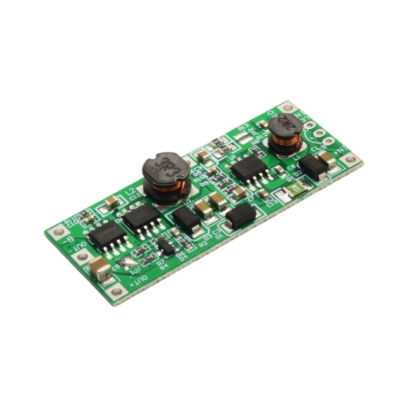

ماژول تغذیه بدون وقفه 12 ولت یک برد کنترلی UPS است. این ماژول برق اضطراری 12 ولت  از شارژ و دشارژ هم زمان پشتیبانی می‌کند. مدار UPS با داشتن سایز کوچک دارای جریان بالا بوده و کارایی قابل قبولی دارد. این ماژول همچنین در برابر اتصال کوتاه محافظت شده است. ولتاژ کاری این محصول 5 الی 12 ولت بوده و ولتاژ خروجی آن نیز 12 ولت است. جریان خروجی در این ماژول UPS برابر 1 آمپر بوده و توان آن 12 وات است.
ولتاژ کاری:  5 الی 12 ولت
ولتاژ خروجی: 12 ولت
حداکثر جریان دهی ایده آل : 1 آمپر
توان خروجی: 12 وات
پشتیبانی از باتری: 3.7 ولت لیتیوم یا باتری پلیمری 15 آمپر ساعت(حداکثر)
محدوده درجه حرارت کاری:-40 درجه سانتی گراد الی 85 درجه سانتی گراد
محدوده رطوبت کاری:0 الی 95 درصد (RH)
اندازه: 50x20 میلی متر
منبع تغذیه عادی
شارژر باتری
پاور موبایل
تبدیل پاور
آلارم مادون قرمز
ابزارهای شبکه‌ای مانند سوئیچ‌ها و روتر‌ها
Charge the battery when there is power, and automatically use the battery when power is off. The battery is automatically charged and discharged
With input reverse connection, overheating, overdischarging, and short circuit protection, you can use the UPS Module with confidence
At least 20AWG wire should be used for welding input and output, and the wire length should not exceed 10cm/3.9in
The control board will generate heat when working, so keep a certain distance from the battery when installing
Suitable for routers, switches, alarms, cameras and other equipment to be used as backup power after power failure
Product Name:UPS Voltage Converter Module
Working Voltage:DC 5.0V-12.0V
Output Voltage:DC 12.0V
Output Power:12W
Support Battery(No include!):3.7V Lithium or polymer battery 15Ah(Max)
Working Temperature range:-40℃~85℃
Working Humidity range:0%-95%RH

  • سید محمد میلاد میرزائی | 2 ماه پیش
    آیا با اتصال ورودی باتری رو هم میتونه شارژ کنه یا باید با شارژر مجزا شارژ بشه ؟
    • پشتیبانی | 2 ماه پیش
      سید محمد میلاد میرزائی سلام و احترام، بله، این ماژول دارای مدار شارژ باتری لیتیومی است و با اتصال تغذیه مناسب به ورودی، باتری متصل به ماژول را نیز شارژ می‌کند؛ بنابراین در حالت عادی نیازی به شارژر مجزا برای باتری نیست. ولتاژ ورودی، نوع و تعداد سلول‌های باتری باید دقیقاً مطابق مشخصات ماژول انتخاب شود.

    آیا میشه از این ماژول برای ساخت ups برای مودم استفاده کرد که موقع قطع برق مودم خاموش نشه؟آیا تاخیر هم داره؟چند تا باتری میشه بهش وصل کرد؟
    • پشتیبانی | 5 ماه پیش
      امرالله طاهری سلام و احترام، برای مودم ۱۲ ولت با جریان مصرفی حداکثر ۱ آمپر قابل استفاده است. عملکرد آن به‌صورت UPS بوده و معمولاً هنگام قطع برق وقفه محسوسی ایجاد نمی‌کند، اما تأخیر دقیق در اطلاعات رسمی سازنده اعلام نشده است. ورودی باتری برای یک سلول لیتیومی ۳٫۷ ولت در نظر گرفته شده و اتصال سری چند باتری مجاز نیست؛ اتصال موازی نیز فقط با سلول‌های کاملاً همسان و مدار حفاظتی مناسب انجام شود.

    با سلام. من یک درایور سوییچینگ 12 ولت وصل کردم. دوتا مسئله دارم. اول اینکه وقتی ورودی رو وصل میکنم، صدای نویز زیادی از ماژول میاد. آیا عادیه؟ دوم اینکه خروجی برای شارژ باتری 5.2 ولت هست. چرا؟ آیا این ولتاژ به باتری 3.7 ولت 18650 صدمه نمیزنه؟
      برزو میرزایی سلام و احترام، صدای نویز لحظه وصل ورودی معمولاً طبیعی است و از عملکرد مدار سوئیچینگ ناشی می‌شود، اما اگر دائمی باشد ممکن است منبع جریان کافی نداشته باشد. ولتاژ 5.2 ولت مربوط به خروجی تغذیه بار است و ولتاژ شارژ باتری لیتیومی باید حدود 4.2 ولت باشد؛ بنابراین به باتری آسیبی نمی‌زند مگر اینکه همین مقدار روی پایه‌های باتری دیده شود، که در آن صورت باید استفاده متوقف گردد.

    تو مشخصات فنی که گذاشتین ، نوشته: «محافظت در برابر اتصال معکوس ورودی، گرمای بیش از حد، تخلیه بیش از حد و اتصال کوتاه، می‌توانید با اطمینان از ماژول UPS استفاده کنید» آیا محافظت از شارژ و دشارژ باتری رو داره؟
      بهزاد فرضی پور سلام و احترام، بله، این ماژول UPS دارای مدارهای حفاظتی برای فرآیند شارژ و دشارژ باتری لیتیومی است. از جمله این محافظت‌ها می‌توان به جلوگیری از اتصال معکوس ورودی، جلوگیری از گرمای بیش از حد، جلوگیری از تخلیه بیش از حد باتری و همچنین محافظت در برابر اتصال کوتاه اشاره کرد. این موارد باعث می‌شود که بتوان از ماژول به‌صورت ایمن و مطمئن برای شارژ و تأمین برق باتری در زمان قطع ورودی استفاده کرد. بنابراین امکان استفاده مطمئن در کاربردهای مرتبط با UPS و تغذیه پشتیبان فراهم است.
