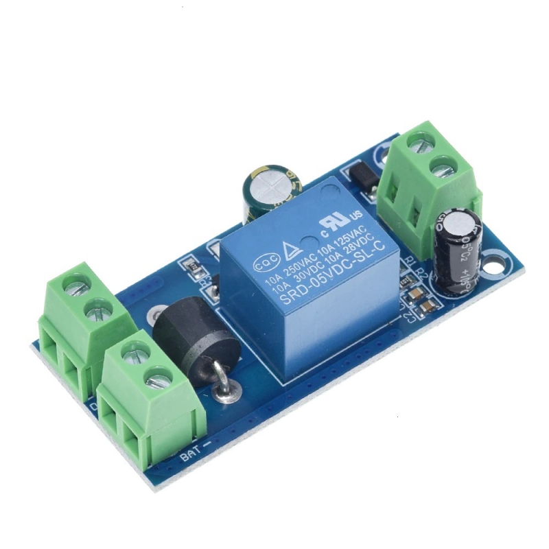

ماژول UPS محافظ برق در هنگام قطع برق و برای مصرف کننده های حیاتی که نباید وقفه ای در عملکردشان رخ دهد کاربرد دارد. باید خاطرنشان کرد که این ماژول فقط مختص مصرف کننده های DC با ولتاژ تغذیه 12 تا 48 ولت مناسب است. برای استفاده از ماژول UPS محافظ برق باید به طور همزمان آدابتور و باتری مناسب مصرف کننده را به آن وصل نمود. و خروجی ماژول را به تغذیه مصرف کننده وصل کنید. در این حالت زمانیکه برق وصل است مصرف کننده از طریق آدابتور تغذیه می شود و زمانیکه برق قطع می شود باتری به طور خودکار وارد مدار می شود و مصرف کننده را تغذیه می کند.
نام محصول: ماژول سوئیچینگ خودکار
مدل: YX850
ولتاژ ورودی: DC5V~48 ولت
جریان بار: 10 آمپر(حداکثر)
قطع کن تخلیه باتری
دمای کار: 85 ~ 25- درجه سانتی گراد
رطوبت کار: 5٪ ~ 95٪ RH
The power protection UPS module is used during power outages and for critical consumers that should not have an interruption in their operation. It should be noted that this module is only suitable for DC consumers with a supply voltage of 12 to 48 volts. In order to use the power protection UPS module, the appropriate adapter and battery must be connected to it at the same time. And connect the output of the module to the consumer power supply. In this case, when the power is connected, the consumer is fed through the adapter, and when the power is cut, the battery automatically enters the circuit and feeds the consumer.
Product Name: Automatic Switching Module
Model: YX850
Input Voltage: DC5V~48V
Disconnect battery drain
Load Current:10A(MAX)
Work Temperature:-25℃~85℃
Work Humidity:5%~95%RH

  • امیرکیان قنبری | 2 ماه پیش
    میشه از باتری لیتیومی استفاده کرد؟
    • پشتیبانی | 2 ماه پیش
      امیرکیان قنبری سلام و احترام، بله، از باتری لیتیومی می‌توان به‌عنوان باتری پشتیبان YX850 استفاده کرد، اما خود ماژول شارژر استاندارد باتری لیتیومی و جایگزین BMS نیست. برای جلوگیری از خطر شارژ بیش‌ازحد، تخلیه عمیق یا آسیب باتری، پک لیتیومی باید مدار BMS مناسب داشته باشد و شارژ آن نیز توسط شارژر مخصوص همان تعداد سلول انجام شود. ولتاژ باتری نیز باید با ولتاژ موردنیاز مصرف‌کننده متناسب باشد.
  • حسین پروینی | 2 ماه پیش
    سلام یه سوال داشتم برای خرید میشه ولتاژی که از تعرفه آداپتور ولت۱۲ میاد رو باطری قطع کرد مثالا دیود رو ببری که برق آداپتور نیفته رو باطری ؟
      حسین پروینی سلام و احترام، این ماژول برای مدیریت خودکار تغذیه و باتری طراحی شده است و قطع یا حذف دیود یا سایر قطعات مسیر باتری توصیه نمی‌شود؛ زیرا ممکن است عملکرد UPS، شارژ باتری یا سوییچ خودکار تغذیه مختل شود. اگر هدف شما جلوگیری کامل از اعمال ولتاژ یا شارژ به باتری است، این تغییر بدون شماتیک رسمی مدار قابل تأیید نیست. متأسفانه اطلاعات رسمی از سوی شرکت سازنده در این خصوص ارائه نشده است.
  • ناصر طباطبایی وکیلی | 3 ماه پیش خریدار
    با سلام و درود، ماژول ups را برای سویچ کردن بین منبع تغذیه DC 12V و باطری سیلد اسید هنگام قطع شدن برق تهیه کردم. هنگام قطع برق تجهیزات وصل شده به خروجی ، ری ست میشود ولی هنگام اتصال مجدد برق ، تجهیزات خروجی بدون وقفه کار میکنند. (تجهیزات خروجی شامل dvr و چند دوربین مداربسته با مصرف کلی حدود ۲ آمپر هستند.) فکر میکنم احتمالا به خاطر تاخیر رله مکانیکی می‌باشد.
    • پشتیبانی | 3 ماه پیش
      ناصر طباطبایی وکیلی سلام و احترام، بله، ریست‌شدن تجهیزات هنگام قطع برق به وقفه زمان سوئیچ رله و افت لحظه‌ای ولتاژ خروجی مربوط است؛ این ماژول برای بارهای حساس، UPS کاملاً بدون وقفه محسوب نمی‌شود. همچنین افت ولتاژ باتری و کابل‌ها هنگام جریان راه‌اندازی دوربین‌ها و DVR می‌تواند مشکل را تشدید کند. برای رفع آن باید از مدار سوئیچینگ بدون وقفه مبتنی بر ماسفت یا UPS مخصوص تجهیزات دوربین مداربسته استفاده شود؛ افزودن خازن بزرگ به‌تنهایی راهکار مطمئنی نیست.
  • احسان اسدزاده | 3 ماه پیش خریدار
    آیا امکان این وجود داره که ولتاژ تغذیه و باتری برابر نباشند؟ برای مثال ولتاژ تغذیه بیشتر از ولتاژ باتری باشد، و یا برعکس؟
      احسان اسدزاده سلام و احترام، در ماژول UPS مدل YX850 ولتاژ تغذیه ورودی و ولتاژ باتری باید مطابق مشخصات طراحی ماژول انتخاب شوند و نمی‌توان به‌صورت دلخواه اختلاف زیادی بین آن‌ها ایجاد کرد. در حالت کلی ولتاژ تغذیه معمولاً باید کمی بالاتر از ولتاژ نامی باتری باشد تا مدار شارژ بتواند باتری را شارژ کند. اگر ولتاژ تغذیه کمتر از باتری باشد، شارژ انجام نمی‌شود و ممکن است مدار دچار عملکرد نادرست شود. استفاده از ولتاژ بالاتر از مقدار مجاز نیز می‌تواند به مدار و باتری آسیب وارد کند.
  • پیام سعادت | 5 ماه پیش خریدار
    سلام، من ماژول رو بدون باتری تست کردم، ورودی 12 ولت بدید سر ترمینال باتری هم 12 ولت برق تامین میشه، احتمالا میتونه باتری رو هم شارژ کنه چون باتری 12 ولت نداشتم امکان تست نبود دیگه
    • پشتیبانی | 5 ماه پیش
      پیام سعادت سلام و احترام، مشاهده ۱۲ ولت روی ترمینال باتری در حالت بدون باتری لزوماً به معنی وجود مدار شارژ و عملکرد صحیح شارژر نیست. برای باتری‌های ۱۲ ولتی، ولتاژ شارژ معمولاً باید از ولتاژ نامی باتری بالاتر باشد و همچنین جریان شارژ به‌صورت کنترل‌شده تأمین شود. بنابراین صرف مشاهده ولتاژ روی ترمینال باتری، امکان تأیید قابلیت شارژ باتری را فراهم نمی‌کند و برای اطمینان باید عملکرد ماژول با باتری مناسب و اندازه‌گیری ولتاژ و جریان شارژ بررسی شود.
  • ناصر طباطبایی وکیلی | 5 ماه پیش خریدار
    باسلام و درود ، اولا در قسمت "امتیاز" دستم خورد به ستاره ها و دو تا انتخاب شد لیکن امکان اصلاح نظر و جود ندارد!
    دوما با توجه به سرعت سویچینگ این مدار ، آیا در تغذیه DVR قابل استفاده است؟
      ناصر طباطبایی وکیلی سلام و احترام، بابت مورد امتیاز ثبت‌شده امکان بررسی از سمت بخش مربوطه انجام می‌شود. در مورد استفاده برای DVR، با توجه به اینکه DVR معمولاً نسبت به قطع لحظه‌ای تغذیه حساس است، استفاده از این ماژول فقط در صورتی قابل قبول است که ولتاژ و جریان خروجی آن با ورودی DVR کاملاً سازگار بوده و زمان سوئیچینگ باعث ریست شدن دستگاه نشود. تأیید قطعی بدون تست عملی با همان DVR و منبع تغذیه امکان‌پذیر نیست.
  • صاحب درخور | 7 ماه پیش
    درود تصحیح میکنم احتمالا باطری به شارژر یا ماژول شارژ همیشه وصل باشه
    درود
    بنظر میاد فقط یک رله سریع باشه و بار را به شارژر یا به باطری در زمان قطع برق وصل کنه ،اگر این دریتع باشه سارژ باطری از کجا تامین میشه
    • پشتیبانی | 7 ماه پیش
      صاحب درخور سلام
      دارای شارژر نیست و فقط مدار را تعویض می کند
  • محمد پرهام ساجدی خوش | 7 ماه پیش
    درست متوجه توضیحات نشدم
    ولتاژ شارژ باتری چقدر هست ؟
    آیا ولتاژ شارژ برابر ولتاژ ورودی هست؟
      محمد پرهام ساجدی خوش سلام
      این ماژول فقط یک رله داشته که مدار را قطع و وصل و باتری را وارد مدار یا خارج می کنم
      ولتاژ وردی، همان ولتاژ شارژ باتری می شود
  • محمد حسینی | 7 ماه پیش
    ماژولی با همین‌مشخصات ولی برای باطری اسیدی وخشک و ترجیحا سویچ سریعتر گرینه ای موجود دارین؟
      محمد حسینی سلام فعلا خیر چنین ماژولی در فروشگاه موجود نمی باشد .
