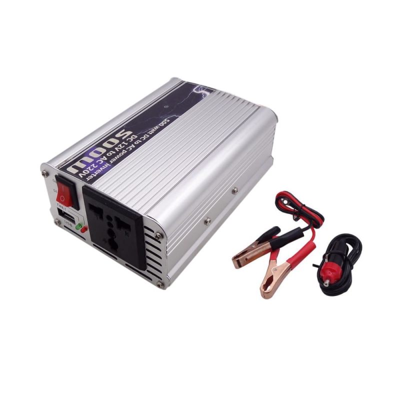

اینورتر سوئیچینگ خودرو برای تبدیل ولتاژ 12VDC باتری به برق 220VAC با توان پیوسته 500 وات و خروجی شبه‌سینوسی به‌همراه پورت USB.

اینورتر 12 ولت 500 وات یک مبدل برق سوئیچینگ است که ولتاژ DC باتری خودرو یا باتری‌های 12 ولتی را به برق متناوب 220 ولت با فرکانس 50 هرتز تبدیل می‌کند. این دستگاه برای استفاده در خودرو، سیستم‌های خورشیدی و کاربردهای سیار طراحی شده و امکان راه‌اندازی طیف گسترده‌ای از مصرف‌کننده‌های الکتریکی را فراهم می‌سازد. بدنه فلزی آلومینیومی با شیارهای خنک‌کاری به دفع مؤثر حرارت کمک کرده و راندمان عملکرد را افزایش می‌دهد. وجود پورت USB امکان شارژ مستقیم موبایل، تبلت و تجهیزات کم‌مصرف را فراهم می‌کند. اینورتر به مدارهای حفاظتی در برابر اضافه‌بار، افزایش دما، اتصال کوتاه و افت ولتاژ باتری مجهز است و در صورت بروز شرایط غیرمجاز، به‌صورت خودکار خروجی را قطع می‌کند. با توجه به ماهیت سوئیچینگ، توصیه می‌شود پس از روشن‌کردن دستگاه، اتصال بار با چند ثانیه تأخیر انجام شود تا ولتاژ خروجی پایدار گردد. خروجی شبه‌سینوسی این مدل آن را برای بسیاری از لوازم برقی رایج مناسب می‌سازد، با این حال در استفاده‌های طولانی‌مدت لازم است شرایط تهویه مناسب رعایت شده یا بارگذاری حداکثر تا 60 درصد توان نامی انجام شود.
  • توان خروجی پیوسته: 500W
  • ولتاژ ورودی: 12VDC
  • ولتاژ خروجی: 220VAC
  • فرکانس خروجی: 50Hz
  • نوع موج خروجی: شبه‌سینوسی
  • پورت USB: دارد
  • جنس بدنه: فلزی آلومینیومی
  • سیستم خنک‌سازی: فن داخلی
  • حفاظت‌ها: اضافه‌بار، اضافه‌حرارت، اتصال کوتاه، افت ولتاژ باتری
