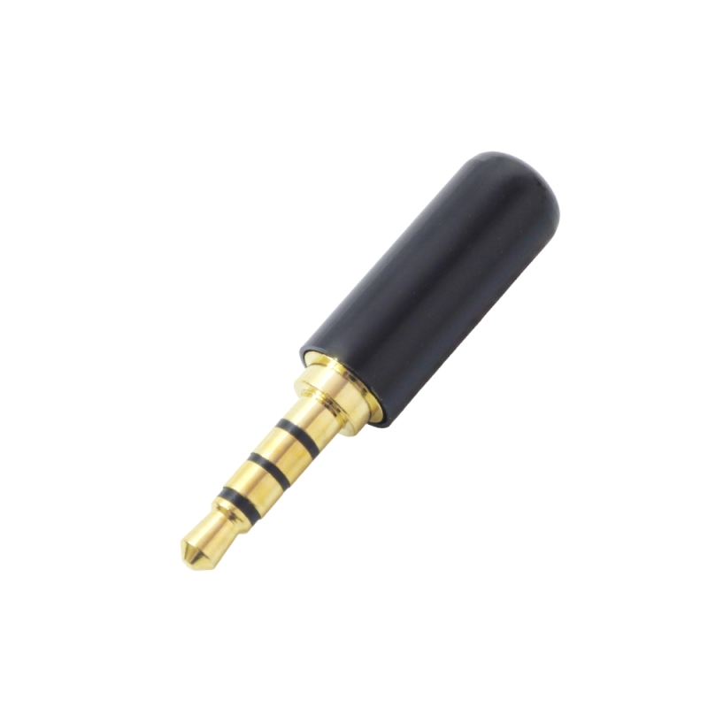

پلاگ استریو 3.5mm چهارقطب (TRRS) با روکش بدنه مشکی ، مناسب ساخت و تعمیر انواع کابل‌های AUX، هدفون و ورودی صوتی باکیفیت.
675,000 ریال
این کانکتور 3.5mm TRRS چهار بخش ، یک سوکت استاندارد صوتی برای ساخت کابل‌های حرفه‌ای صوتی است. بدنه‌ی آلومینیومی رنگی با کیفیت بالا، به همراه پین‌های تمام‌طلایی (Gold-Plated) باعث انتقال سیگنال با افت کم و کاهش نویز در مسیر می‌شود. این مدل از نوع DIY بوده و دارای بخش لحیم‌کاری داخلی است که امکان اتصال سیم‌های چپ (L)، راست (R) و زمین (GND) و یک پین به عنوان میکروفن دارد. این مدل استاندارد فیش موبایل‌ها، هدست‌های مجهز به میکروفون و کابل‌های AUX مخصوص تماس صوتی است.به دلیل اندازه استاندارد و ساختار محکم، برای تعمیر هدفون‌ها، ساخت کابل AUX خودرو، موبایل، اسپیکر، لپ‌تاپ و تجهیزات صوتی گزینه‌ای حرفه‌ای و بادوام محسوب می‌شود.
  • نوع کانکتور: 3.5mm TRRS چهار بخش (Stereo 4-Pole)
  • جنس بدنه: آلومینیوم رنگی (Anodized Aluminum)
  • روکش پین‌ها: آبکاری طلایی (Golden-Plated)
  • نوع اتصال: لحیمی – دارای پَدهای لحیم داخلی
  • طول کلی مغزی: حدود 29 میلی‌متر
  • طول کلی به همراه لفاف آلومینیومی: 36.5 میلی‌متر
  • قطر سوراخ لفاف آلومینیومی: 4.5 میلی‌متر
  • مناسب برای: AUX / هدفون / ضبط خودرو / کامپیوتر / اسپیکر
این نوع کانکتور استانداردترین فیش برای هدفون، AUX خودرو، اسپیکر و تجهیزات صوتی است و کیفیت انتقال سیگنال بالایی دارد و کاربردهایی در زمینه مختلفی از جمله موارد زیر دارد:
  • ساخت کابل AUX خودرو
  • تعمیر فیش هدفون‌ و هدست
  • ساخت کابل‌های صوتی حرفه‌ای DIY
  • اتصال موبایل، تبلت و لپ‌تاپ به اسپیکر یا آمپلی‌فایر
This 3.5mm TRRS three-section connector is a standard audio socket for making professional audio cables. The high-quality aluminum body, along with gold-plated pins, ensures low-loss signal transmission and reduces noise in the path. This DIY model has an internal soldering section that allows for left (L), right (R) and ground (GND) wires to be connected, and an additional path for microphone or hands-free controls. This model is the standard plug for mobile phones, headsets with microphones and AUX cables for voice calls. Due to its standard size and sturdy construction, it is a professional and durable choice for repairing headphones, making AUX cables for cars, mobile phones, speakers, laptops and audio equipment.
Specifications
Connector Type: 3.5mm TRS [Stereo 4-Pole]
Body Material: Anodized Aluminum
Pin Plating: Golden-Plated
Connection Type: Solder - With Internal Solder Pads
Overall Core Length: About 29mm
Overall Length with Aluminum Wrap: 36.5mm
Aluminum Wrap Hole Diameter: 4.5mm
Suitable for: AUX / Headphones / Car Recorder / Computer / Speaker
