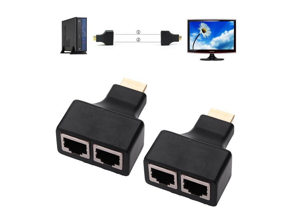

اکستندر کابل HDMI  دو قسمت SEND و  RECEIVE دارد قسمت SEND به  صورت مستقیم به دستگاه ارسال کننده تصویر مثل نوت بوک و یا دوربین مداربسته (DVR) متصل میگردد  و قسمت RECEIVE به نمایشگر که همان تلویزیون و یا مانیتور میباشد متصل میگردد. و بوسیله 2 کابل شبکه از نوع CAT5  و CAT6 به همدیگر متصل میگردد و کیفیت تصویر بالایی را به نمایش میگذارد.
  • بلندی (سانتی‌متر) : 6 سانتی متر
  •  پهنا (سانتی‌متر) : 4 سانتی متر
  •  ارتفاع (سانتی‌متر) : 3 سانتی متر
  •  سرعت جابه‌جایی داده‌ها : 1.65Gbps
  •  پشتیبانی رزولیشن : 1080P
  •  پشتیبانی 3D
  • پشتیبانی سراسری و بدون نویز برای افزایش طول HDMI تا 30 متر با کابل شبکه
  • پشتیبانی از کابل LAN از نوع cat5e و cat6(حتما از کابل SFTP استفاده شود)
  • سازگاری با استانداردهای IEEE-568B
  • پشتیبانی و افزایش با کیفیت تصویر تا 1080P و پشتیبانی از تصاویر سه بعدی 3D
  • بدون نیاز به کابل HDMI و اتصال مستقیم به پورت HDMI و در نتیجه کاهش هزینه ها
  • افزایش طول اچ دی ام آی روی کابل شبکه LAN
This kind of HDMI Extender by CAT - 5e/6 uses tw pieces Cat -5e/6 cable to extend the HDTV display up to 30 meters for 1080p. It not only breaks the limitation of the HDMI cable transmission lenght, but also Cat-5e/6 has more flexibility and convenience in cable construction.
Connection and Operation
1. Plug the fixed HDMI connector of the sender into the HDMI input source such as: HD-DVD, PS3, STB etc.
2. Connect two CAT-5e/6 cable to both the output of the transmitter and input of the receiver.
3. Plug the fixed HDMI connector of the receiver into the HDMI display (such as: HD-LCP, HD-DLP)
Features:
This HDMI extender has many features that enable it to perform in a superior manner. Among those features you will find:
1. One pair as full functional module, no need of setting.
2. CAT-5e/6 cable can substitute HDMI cable to achieve long distance transmission.
3. Follow the standart of IEEEE-568B.
4. Transmission distance can be up to 30 meter for 1080p using Cat-6 Cables.
5. Compact size.
6. Signaling rater up to 1.65Gbps in support of 1080p display.
7. HDCP compliant.
8. No need for extra power supply.

  • وحید آقائی | 8 ماه پیش
    سلام این نوع اکستندر تا چند متر ساپرت می کند
    • پشتیبانی | 8 ماه پیش
      وحید آقائی سلام و احترام، این نوع اکستندر HDMI بر بستر کابل شبکه CAT-5e/6 معمولاً تا حداکثر 30 متر در رزولوشن 1080p پشتیبانی می‌کند، مشروط به استفاده از کابل شبکه باکیفیت و تمام‌مس و رعایت استاندارد سوکت‌زنی. در متراژهای بالاتر احتمال افت کیفیت تصویر یا ناپایداری سیگنال وجود دارد. برای دستیابی به حداکثر برد اعلام‌شده، استفاده از کابل CAT6 با مغزی مسی و حداقل اتصالات واسط توصیه می‌شود.
  • کوروش هرمزی | 1 سال پیش
    سلام برای انتقال تصویر زوج کابل )دوتا کابل(کار میکنه؟ من اگر بخوام تک رشته انتقال بدم و از طرفی ۲ خروجی داشته باشه و ۲ مانیتور رو روشن کنه امکانش هست؟
      کوروش هرمزی سلام و احترام، این نوع اکستندر HDMI برای انتقال سیگنال دیجیتال نیازمند استفاده کامل از کابل شبکه با حداقل 8 رشته (4 زوج) است و طراحی آن به‌گونه‌ای است که تمام زوج‌ها برای ارسال داده، کلاک و همگام‌سازی استفاده می‌شوند؛ بنابراین با یک زوج یا حتی دو زوج کابل امکان عملکرد وجود ندارد. همچنین این ماژول به‌طور مستقیم قابلیت تقسیم سیگنال و تغذیه همزمان دو مانیتور را ندارد و برای داشتن دو خروجی HDMI باید از یک اسپلیتر HDMI فعال استفاده شود که سیگنال را تقویت و توزیع کند.
  • میلاد صادقی | 1 سال پیش
    بنده تست کردم جهت انتقال تصویر یک کنسول بازی به یک مانیتور ۱۹ اینچی لنوو جواب نداد، اما برای انتقال تصویر در مسیری که نیاز داشتم کاملا جواب داد و کاربردی بود، قصد انتقال تصویر در یک مسیر هفت متری در کنار کابل برق به تلوزیون ۳۲ اینچ سامسونگ رو داشتم که کابل HDMI به دلیل گرفتن نویز از کابل برق جواب نمیداد به کمک این وسیله و کابل شبکه شید دار کارم راه افتاد و کیفیت 1080p رو با کیفیت کامل بدون نویز تونستم انتقال بدم. سپاس گذارم
      میلاد صادقی باتشکر از به اشتراک گذاری تجربیاتتون.
  • babak hemmati | 5 سال پیش
    این محصول دو ورودی شبکه دارد
    لطفا نوع تک ورودی اون رو هم موجود کنید در برخی مکان ها بعلت محدودیت سیم کشی بسیار کاربردی هست
    ممنون
  • خسرو جهانگیری | 6 سال پیش
    ایا این پکیج ازtcp/ip پشتیبانی میکند و امکان ارسال از طریق یک شبکه lan وجود دارد؟ (سوئیچ سر راه وجود دارد در شبکه)
      خسرو جهانگیری برای کاربرد مورد نظر قابل استفاده نمی باشد.
  • مجتبي پاكخصال | 6 سال پیش
    آیا برای دریافت یکطرفه تصویر الزاماً کابل رسیو هم نصب شود؟
      مجتبي پاكخصال در حالت کلی دریافت تصویر یک طرفه می باشد و دو طرفه نمی باشد. یک طرف فرستنده و طرف دیگر گیرنده می باشد که به نمایشگر متصل می گردد.
  • حسین محتشمی | 6 سال پیش
    این قیمت یک زوج است یا باید از آن دو عدد تهیه کنیم؟
      حسین محتشمی پک ارسالی دارای یک زوج می باشد. تصویر سوم کالا نشان دهنده پکیج ارسالی می باشد.
