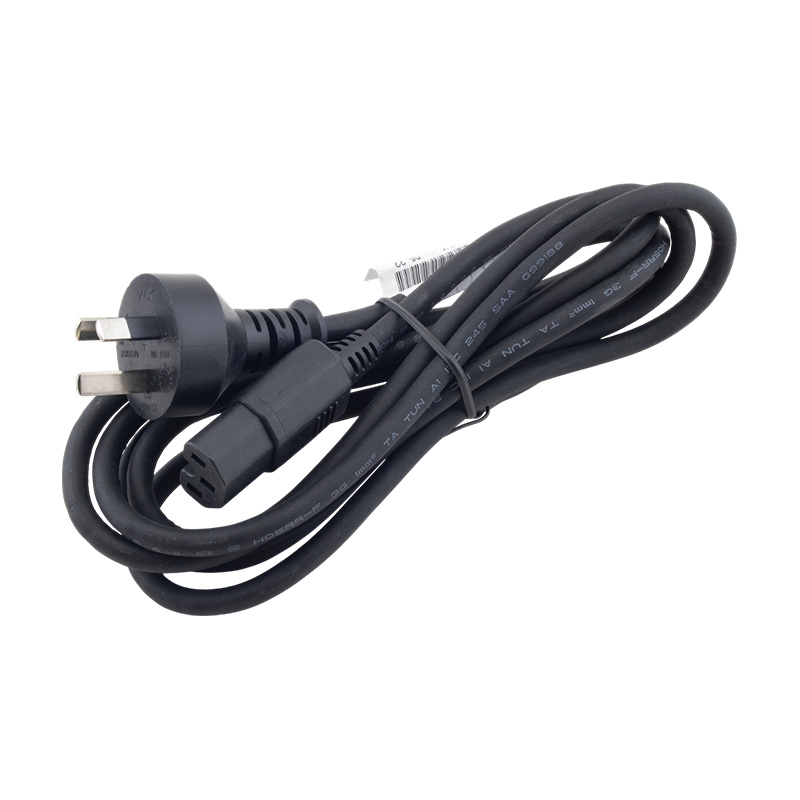

کابل برق ارت‌دار Cisco با دوشاخه استرالیایی Type I و سوکت IEC C15، مناسب تجهیزات شبکه و سرور دارای ورودی IEC C16، با طول 2.5m و رده 10A / 250V AC.
6,140,000 ریال
این محصول کابل برق OEM سیسکو با شماره قطعه 72-0774-01 و نام فنی CAB-9K10A-AU است. یک سر کابل دارای دوشاخه 3 پین استرالیایی و نیوزیلندی AS/NZS 3112 بوده و سر دیگر به سوکت مادگی IEC 60320 C15 مجهز شده است. کابل C15 برای اتصال به ورودی نری IEC C16 استفاده می‌شود و به دلیل شیار اختصاصی بدنه، با کانکتور رایج C13 تفاوت دارد. مدل CAB-9K10A-AU در 3 سند رسمی Cisco به‌عنوان کابل برق مخصوص استرالیا با دوشاخه استاندارد 3112، رده 10A / 250V AC و طول 2.5m ثبت شده است. یکی از مستندات رسمی Cisco نیز صراحتاً کانکتور خروجی این مدل را IEC 60320 C15 معرفی می‌کند.  کابل استفاده‌شده از نوع H05RR-F با ساختار 3G 1.0mm² است. این ساختار شامل 3 رشته افشان برای فاز، نول و ارت بوده و عایق و روکش لاستیکی انعطاف‌پذیر دارد. کابل‌های H05RR-F برای تجهیزات قابل‌حمل، کاربردهای اداری و مصرف‌های سبک تا متوسط مناسب هستند و نباید بدون تأیید سازنده برای غوطه‌وری دائمی در آب استفاده شوند.
  • برند اصلی: Cisco
  • نام فنی Cisco: CAB-9K10A-AU
  • شماره قطعه Cisco: 72-0774-01
  • نسخه درج‌شده روی لیبل: REV.E0
  • کد درج‌شده روی لیبل: VLX
  • کشور سازنده درج‌شده: چین
  • نوع دوشاخه ورودی: دوشاخه استرالیایی و نیوزیلندی 3 پین ارت‌دار
  • استاندارد ظاهری دوشاخه: AS/NZS 3112
  • نام رایج دوشاخه: Type I
  • نوع سوکت خروجی: IEC 60320 C15 مادگی
  • نوع ورودی دستگاه سازگار: IEC 60320 C16 نری
  • رده نامی مجموعه کابل: 10A / 250V AC
  • طول کابل: 2.5m
  • نوع کابل: H05RR-F
  • ساختار کابل: 3G 1.0mm²
  • تعداد رشته‌ها: 3 رشته
  • نوع اتصال: فاز، نول و ارت
  • سطح مقطع هر رشته: 1.0mm²
  • جنس هادی: تمام مس CC
  • نوع هادی: افشان و انعطاف‌پذیر
  • نوع عایق داخلی: لاستیکی
  • نوع روکش بیرونی: لاستیکی
  • ولتاژ نامی ساختار کابل: 300/500V
  • استاندارد درج‌شده روی روکش: IEC 245
  • نشان ایمنی درج‌شده: SAA
  • کد درج‌شده کنار نشان SAA: Q99188
  • رنگ کابل: مشکی
این کابل برای دستگاه‌هایی مناسب است که ورودی برق C16 دارند و به دوشاخه استاندارد استرالیا یا نیوزیلند نیاز دارند. کانکتور C15 در تجهیزاتی به‌کار می‌رود که در محل ورودی برق به رابط با تحمل دمای بالاتر نیاز دارند. نمونه‌های C15 برای کاربردهای دمایی تا 120°C طراحی می‌شوند، اما این ویژگی به معنی مناسب‌بودن کل کابل برای هر نوع محیط داغ یا بار حرارتی نیست.
