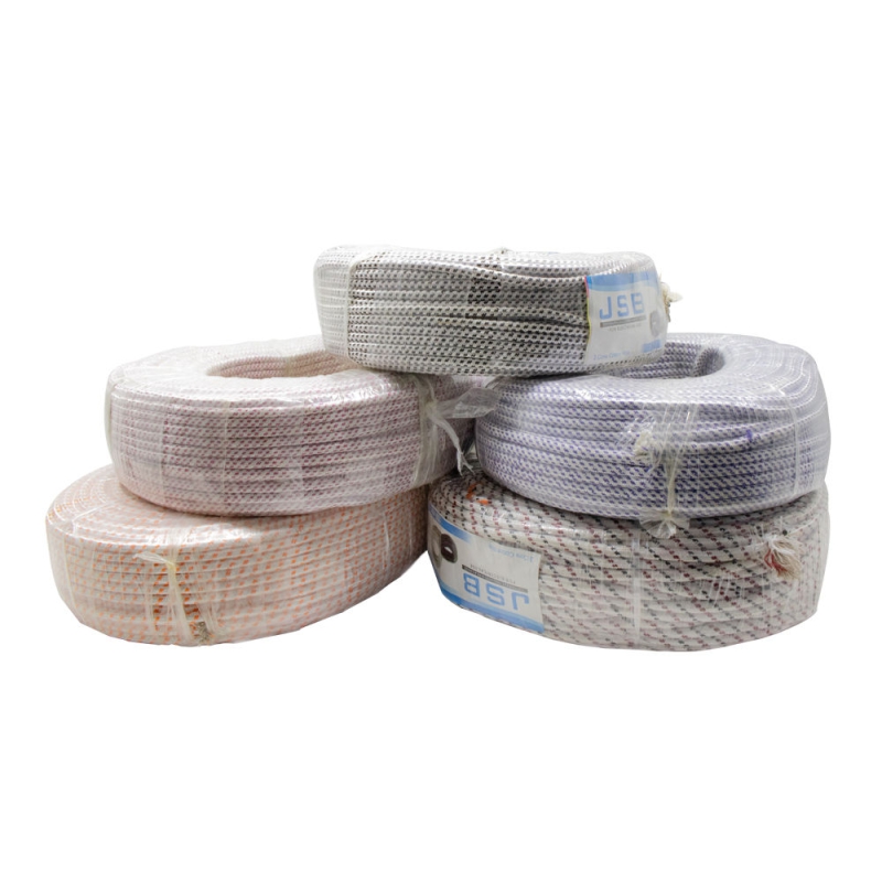

کابل برق روکش‌دار پارچه‌ای ۳ رشته افشان با سطح مقطع 0.5mm² در هر رشته، کابلی ایمن و مقاوم در برابر حرارت متوسط است که اغلب برای سیم‌کشی انواع لوازم گرمایشی مانند اتو، بخاری برقی، سماور برقی و وسایل مشابه استفاده می‌شود. ساختار افشان این کابل انعطاف‌پذیری بالایی فراهم می‌کند و روکش پارچه‌ای علاوه‌بر ظاهر زیبا، مقاومت خوبی در برابر سایش و حرارت دارد. این کابل با هادی‌ آلومینیوم نرم طراحی شده و در مسیرهای پرپیچ‌وخم بدون آسیب‌دیدگی نصب می‌شود. استفاده از این نوع کابل در ساخت و تعمیر وسایل خانگی باعث افزایش عمر مفید و ایمنی مدار می‌شود و گزینه‌ای مناسب برای کارگاه‌های تعمیرات لوازم برقی به‌شمار می‌رود.
  • نوع کابل: افشان
  • تعداد رشته: 3 رشته
  • سطح مقطع هر رشته: 0.5mm²
  • طول کابل: 100 متر
  • نوع روکش: پارچه‌ای مقاوم در برابر حرارت متوسط
این کابل روکش‌دار پارچه‌ای به‌طور ویژه در تعمیر و تولید انواع لوازم خانگی که در معرض حرارت یا حرکت زیاد هستند کاربرد دارد. روکش پارچه‌ای علاوه‌بر مقاومت در برابر سایش، جلوه‌ای کلاسیک به وسایل می‌دهد و در لوازم گرمایشی قابل‌حمل و خانگی به‌عنوان گزینه‌ای ایمن شناخته می‌شود.
  • سیم‌کشی انواع اتو بخار و خشک
  • تعمیر کابل بخاری برقی
  • سیم‌کشی سماور برقی و کتری برقی
  • تعمیر سیم برق لوازم گرمایشی کوچک
  • مصرف در تولید وسایل خانگی کلاسیک
  • کارگاه‌های تعمیرات لوازم خانگی
  • نصب در وسایل برقی قابل‌حمل
  • کاربرد در پروژه‌های DIY و بازسازی لوازم قدیمی
  • جایگزین کابل‌های فرسوده وسایل برقی
  • استفاده در تجهیزات گرمایشی سبک
