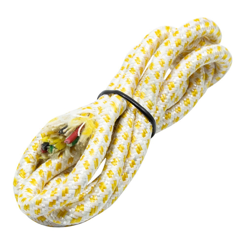

کابل برق روکش دار پارچه ای 3 رشته یک متری
کابل افشان ۳ رشته با روکش پارچهای مناسب تعمیر وسایل گرمایشی در متراژ کوتاه
- دیدگاه کاربران 11 دیدگاه
کابل برق روکشدار پارچهای ۳ رشته افشان یک متری گزینهای مناسب برای تعمیر یا جایگزینی کابلهای فرسوده در لوازم خانگی گرمایشی مانند اتو، سماور برقی یا بخاریهای کوچک است. این کابل با داشتن هادیهای آلومینیوم نرم و ساختار افشان، انعطافپذیری بالایی ارائه میدهد که نصب آن در مسیرهای خمیده یا قسمتهای متحرک وسایل را آسان میکند. روکش پارچهای مقاوم این کابل علاوهبر زیبایی ظاهری، مقاومت خوبی در برابر حرارت و سایش فراهم میکند و مانع آسیبدیدگی سریع کابل در اثر استفاده مداوم میشود. طول یک متری این محصول بهترین انتخاب برای تعمیرات جزئی یا پروژههای خانگی است که به کابل کوتاه ولی مقاوم نیاز دارند.
- نوع کابل: افشان
- تعداد رشته: 3 رشته
- سطح مقطع هر رشته: 0.5mm²
- طول کابل: 1 متر
- نوع روکش: پارچهای مقاوم در برابر حرارت متوسط
این کابل روکشدار پارچهای یک متری بیشتر در تعمیر کابل آسیبدیده لوازم گرمایشی خانگی یا تولید محصولات کوچک کاربرد دارد. بهدلیل انعطافپذیری بالا و مقاومت در برابر حرارت، ایمنی و دوام مناسبی برای مصرفکنندگان فراهم میکند.
- تعمیر سیم اتو بخار یا خشک
- تعمیر کابل سماور برقی
- تعویض کابل بخاری برقی
- سیمکشی تجهیزات گرمایشی قابلحمل
- مصرف در تولید لوازم خانگی کوچک
- بازسازی وسایل قدیمی با ظاهر کلاسیک
- استفاده در پروژههای DIY
- کارگاههای تعمیرات لوازم برقی
- مصرف در ساخت تجهیزات نمایشگاهی
- جایگزین کابلهای فرسوده با متراژ کوتاه
