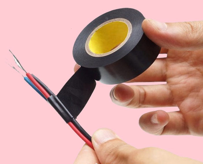

در هنگام استفاده از نوار آپارات باید به آن دقت شود این است که باید 30 درصد کشیده و به دور کابل پیچیده شود و در صورت امکان با سشوار های صنعتی حرارت دهید. بعد از پیچیدن اولین دور نوار آپارات روی کابل، دومین دور را بصورت 1/2 روی اولین دور بپیچید و ادامه دهید قابل ذکر است هنگام پیچیدن نوار دور کابل آن را باید بکشید و تا جای ممکن محکم روی کابل بپیچید.
