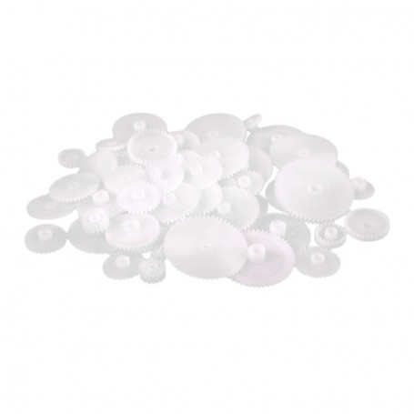

پک 58 عددی چرخ‌دنده پلاستیکی، مجموعه‌ای متنوع از انواع چرخ‌دنده‌های پرکاربرد در ساخت و مونتاژ سیستم‌های مکانیکی، ربات‌های آموزشی، مدل‌سازی حرکتی و انتقال نیرو در مقیاس کوچک است. این پک شامل انواع چرخ‌دنده‌های ساده، دوتایی (double gear)، شافت‌دار (spindle gear)، کران‌دار (crown gear)، مارپیچ (worm gear) و پولی‌دار بوده که همگی دارای مدول استاندارد 0.5 هستند. دهانه‌ی مرکزی چرخ‌دنده‌ها در اندازه‌های مختلف 1.5، 2، 2.5 و 3 میلی‌متر طراحی شده تا با انواع محورهای پلاستیکی یا فلزی سازگار باشد. این مجموعه برای ساخت گیربکس، انتقال قدرت، طراحی مکانیزم‌های حرکتی و آموزش مفاهیم مهندسی مکانیک گزینه‌ای بسیار کاربردی و اقتصادی است.
  • تعداد قطعات: 58 عدد
  • نوع قطعات: چرخ‌دنده ساده، دوتایی، شافت‌دار، کران‌دار، مارپیچ، پولی‌دار
  • مدول چرخ‌دنده‌ها: 0.5
  • قطر دهانه داخلی (Aperture): 1.5mm / 2mm / 2.5mm / 3mm
  • جنس بدنه: پلاستیک ABS سبک و مقاوم
  • نوع تطابق سوراخ مرکزی:
    A = فیت محکم (0.05mm کوچک‌تر)
    B = فیت آزاد (0.05mm بزرگ‌تر)
  • استاندارد ابعادی دندانه‌ها:
    قطر چرخ‌دنده = (تعداد دندانه + 2) × مدول
  • تنوع مدل‌ها:
    ● 18 مدل چرخ‌دنده ساده
    ● 18 مدل چرخ‌دنده دوتایی
    ● 10 مدل چرخ‌دنده کران‌دار
    ● 9 مدل شافت‌دار
    ● 2 مدل چرخ‌دنده مارپیچ
    ● 1 مدل چرخ‌دنده پولی‌دار
  • محدوده قطر چرخ‌دنده‌ها: حدود 6mm تا 56mm
  • مناسب برای محور موتورهای کوچک DC و گیربکس
این پک برای علاقه‌مندان به رباتیک، دانش‌آموزان، مهندسان، مدلسازان مکانیکی و فعالان حوزه آموزش مکانیک و الکترونیک مناسب است. به‌دلیل تنوع بالا و مدول استاندارد، انتخابی عالی برای ساخت انواع گیربکس و مکانیزم حرکتی سبک در مقیاس کوچک می‌باشد.
  • پروژه‌های رباتیک دانش‌آموزی
  • مدلسازی گیربکس و انتقال نیرو
  • ساخت مکانیزم حرکتی دوربین یا حسگر
  • تمرین مفاهیم مکانیک در آموزشگاه‌ها
  • تعویض چرخ‌دنده در اسباب‌بازی‌ها
  • موتورهای گیربکسی و DC کوچک
  • طراحی ماشین‌های کنترلی ساده
  • پروژه‌های DIY مکانیکی
  • ساخت دست مکانیکی یا بازوی ربات
  • شبیه‌سازی سیستم‌های حرکتی با مدول 0.5

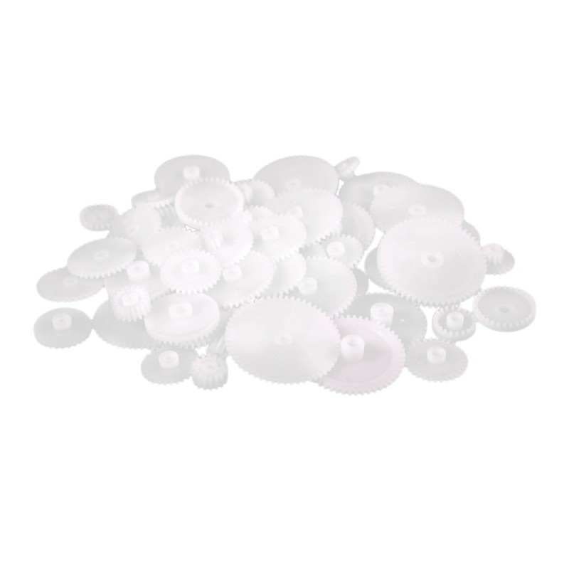

  • جواد توکلی | 4 سال پیش
    ببخشید روی چرخ دنده ها بست هم هست
    که بشه روی محور سفتش کرد ؟
      جواد توکلی سلام ، خیر ، آنچه که در تصاویر می باشد ارسال می گردد بست ندارد
