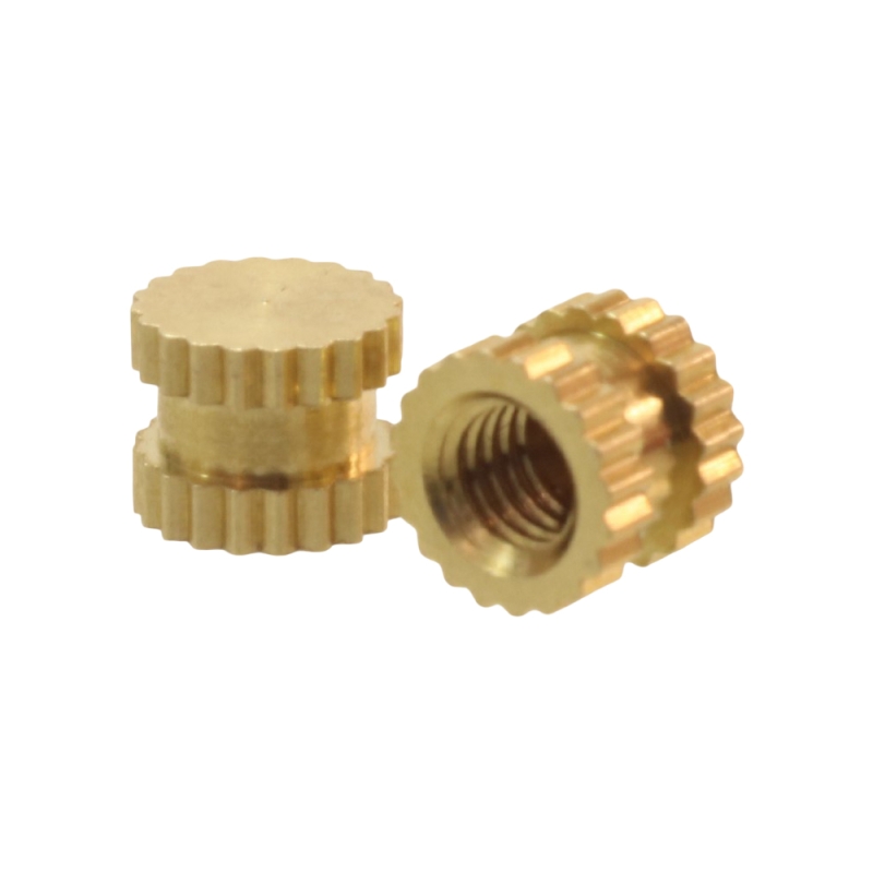

مهره اینسرتی برنجی M3 با آج خارجی جهت نصب دائمی داخل پلاستیک، چوب یا رزین
مهره اینسرتی آج‌دار مدل M3 با طول 4mm از جنس برنج ساخته شده و برای تعبیه در قطعات پلاستیکی، چوبی یا پرینت سه‌بعدی‌شده طراحی شده است. طراحی آج‌دار (Knurled) آن باعث چسبندگی بالای مکانیکی به قطعه کار می‌شود و از هرگونه لغزش یا چرخش مهره در هنگام بستن پیچ جلوگیری می‌کند. این مدل از نوع سربسته بوده که از عبور پیچ از سمت دیگر و ورود ذرات یا آلودگی جلوگیری می‌نماید. نصب این مهره معمولاً با استفاده از حرارت (Hot-Press)، اولتراسونیک یا فشار مکانیکی انجام می‌شود. ابعاد دقیق و کیفیت ساخت بالا باعث می‌شود که اتصالات رزوه‌ای دقیق و بادوام حتی در مواد نرم نیز قابل‌اعتماد باشند. مناسب برای کاربردهای صنعتی، رباتیک، پرینتر سه‌بعدی، الکترونیک و سازه‌های سبک.
  • نوع رزوه داخلی: M3
  • طول مهره: 4mm
  • قطر خارجی: 5mm (نیاز به تأیید دقیق با کولیس در صورت حساسیت کاربرد)
  • جنس بدنه: آلیاژ برنج با خلوص بالا
  • ساختار بیرونی: آج‌دار دوتکه (Double Knurling)
  • نوع نصب: حرارتی / فشاری / التراسونیک
  • نوع مهره: اینسرتی سربسته (Closed-End Insert)
  • مقاومت در برابر خوردگی: بالا (مناسب برای استفاده بلندمدت)
  • مقاومت مکانیکی: مناسب برای قطعات پلیمری و چوبی
این مهره‌ها در جاهایی استفاده می‌شوند که نیاز به اتصال پیچ‌دار دائمی یا نیمه‌دائمی روی قطعات نرم مانند ABS، PLA، چوب یا آلومینیوم نازک وجود دارد. از آن‌جا که مهره از داخل نصب می‌شود، ظاهری تمیز و حرفه‌ای به سازه می‌دهد و مناسب پروژه‌هایی است که استحکام و ظرافت هم‌زمان مدنظر است.
  • اتصالات مکانیکی در قطعات پرینت سه‌بعدی
  • نصب ماژول و بورد در پروژه‌های الکترونیکی
  • قاب‌های پلاستیکی تجهیزات صنعتی
  • جعبه ابزار و محفظه‌های الکترونیکی
  • پروژه‌های DIY و سازه‌های چوبی
  • تجهیزات رباتیک و مکانیکی سبک
  • مونتاژ قاب‌های ABS و PLA
  • ساخت محفظه باتری یا ماژول‌های سنسور
  • تثبیت قطعات روی قاب‌های رزینی
  • نصب پنل‌های کوچک با پیچ M3
