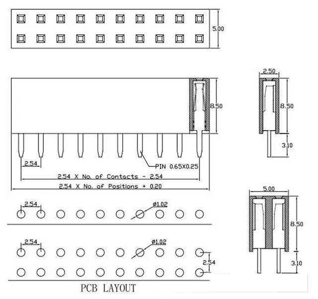

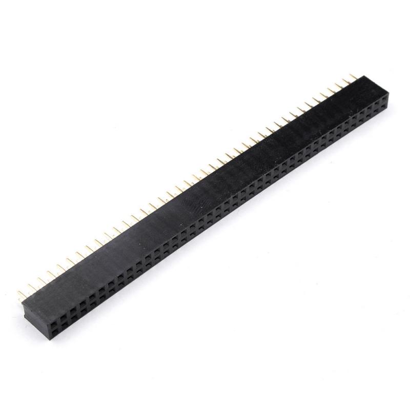

پین هدر مادگی 40×2 یکی از رایج‌ترین کانکتورهای برد به برد در طراحی‌های الکترونیکی است که به‌صورت دو ردیفه با مجموع 80 پین طراحی شده و با گام استاندارد 2.54 میلی‌متر ساخته شده است. این قطعه برای اتصال مستقیم به پین هدرهای نری استفاده می‌شود و معمولاً روی بردهای PCB لحیم می‌شود. به‌دلیل ساختار صاف و عمودی، این مدل از پین هدر برای کاربردهایی مانند اتصال بین ماژول‌ها، بردهای توسعه، بردهای آردوینو، و رزبری‌پای و همچنین در پروژه‌های آموزشی و تست بسیار مناسب است. پین‌های داخلی با طراحی فنری و روکش آبکاری‌شده، اتصالی محکم، رسانایی بالا و دوام طولانی فراهم می‌کنند. بدنه پلاستیکی مقاوم در برابر حرارت، قابلیت لحیم‌کاری مطمئن را تضمین می‌کند.
  • نوع: مادگی دو ردیفه (Straight Female Header)
  • تعداد پین: 80 عدد (40×2)
  • فاصله بین پین‌ها: 2.54mm
  • ارتفاع بدنه: 8.5mm
  • طول پایه لحیم‌کاری: 3.1mm
  • مقطع پین داخلی: 0.65mm × 0.25mm
  • ابعاد کلی پایه‌ها: مطابق استاندارد DIP
  • جنس بدنه: پلاستیک مقاوم در برابر حرارت
  • رنگ بدنه: مشکی
  • قابل برش به تعداد دلخواه پین
  • سازگار با انواع پین هدر نری استاندارد 2.54mm

    ارتقاعش چقدره؟
      سین شین سلام از تصویر ابعاد توضیحات استفاده نمایید .
  • شرکت مهندسی کیان کنترل آپادانا | 5 سال پیش
    سلام، آیا فاصله بین پین ها 2.54 هست؟
      شرکت مهندسی کیان کنترل آپادانا سلام، بله فاصله مرکز تا مرکز پین ها استاندارد می باشد
  • امیر حسین خسروی | 5 سال پیش خریدار
    دیتاشیت نداره فاصله بین پین ها چند mm هست ؟
      امیر حسین خسروی سلام، 2.1 میلی متر است.
