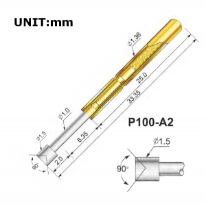

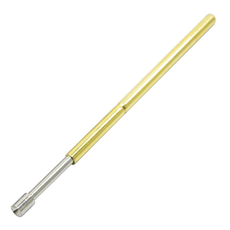

پوگو پین مدل P100-A2 طول 33.35 میلی متر طرح A-Concave Head
کد کالا: 3301010016
پوگو پین مدل P100-A2 طول 33.35 میلی متر طرح A - Concave Head
271,000 ریال
پین pogo یا پین تست نوعی مکانیزم اتصال دهنده الکتریکی است که در بسیاری از کاربردهای الکترونیکی مدرن و در صنعت تست الکترونیک استفاده می شود.پین‌های پوگو برای ساختن جک یا اتصالات لحظه‌ای کاربرد دارند و با نام های مختلفی مانند پروب تست ، پروب فنری، پین تماسی به انگلیسی : (Test probes, pogo pins, spring probe, contact pin) نیز شناخته می شوند از این پین ها برای برنامه‌نویسی و تست نیز استفاده می شود. در اصل نام پین پوگو از شباهت پین به چوب پوگو گرفته شده است
طول کامل : 33.35  میلی متر
حداکثر جریان : 1A
مقاومت جریان: 50mΩ
