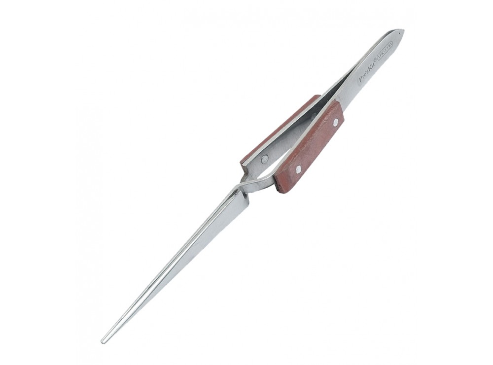

پنس گیره‌ای صاف Pro'sKit مدل 1PK-118T با طول 165mm از جنس استیل ضدزنگ و دسته چوبی عایق برای نگه‌داری و جابه‌جایی قطعات کوچک الکترونیکی
10,800,000 ریال
پنس گیره‌ای صاف Pro'sKit مدل 1PK-118T ابزاری حرفه‌ای برای تعمیرکاران، مونتاژکاران و تکنسین‌های الکترونیک است که امکان نگهداری دقیق قطعات ظریف مانند آی‌سی‌ها، مقاومت‌ها و خازن‌های SMD را فراهم می‌کند. این مدل از نوع گیره‌ای (Self-Closing) است؛ به‌گونه‌ای که در حالت عادی بسته بوده و برای باز کردن دهانه نیاز به فشار دست دارد، در نتیجه قطعه بدون نیاز به اعمال مداوم نیرو در موقعیت خود ثابت می‌ماند. بدنه پنس از استیل ضدزنگ AISI410 ساخته شده که مقاومت بالایی در برابر خوردگی و حرارت دارد و خاصیت مغناطیسی آن کمک می‌کند قطعات فلزی کوچک به‌راحتی نگه‌داری شوند. دسته‌های چوبی نیز عایق حرارتی بوده و از انتقال گرما در هنگام لحیم‌کاری جلوگیری می‌کنند. این پنس در بسته‌بندی Blister Card عرضه می‌شود و از ابزارهای استاندارد برند معتبر Pro'sKit تایوان به شمار می‌رود.
  • مدل: 1PK-118T
  • طول کلی: 165mm
  • جنس بدنه: استیل ضدزنگ AISI410
  • خاصیت مغناطیسی: دارد
  • نوع پنس: گیره‌ای صاف (Self-Closing)
  • دسته: چوبی عایق حرارتی
  • مقاومت در برابر اسید و خوردگی: بالا
  • بسته‌بندی: Blister Card
  • عرض نوک: 12.6mm
  • طول قسمت نوک: 70mm
این پنس در تعمیرات و مونتاژ بردهای الکترونیکی، نگه‌داشتن قطعات در حین لحیم‌کاری، آزمایشگاه‌های تحقیقاتی و صنایع ظریف‌کاری کاربرد دارد. طراحی گیره‌ای آن باعث می‌شود قطعه بدون فشار مداوم دست در جای خود باقی بماند.

    درود برشما.عذرخواهی میکنم قسمت سری دندانه داره یا خیر؟
    • پشتیبانی | 4 ماه پیش
      مازیار صدیقی فرد سلام و احترام، نوک پنس گیره‌ای صاف پروسکیت مدل 1PK-118T در قسمت سری دارای دندانه نیست و سطح گیرنده آن صاف است. این مدل بیشتر برای نگه‌داشتن و جابه‌جایی قطعات ظریف در کارهای الکترونیکی و مونتاژ مناسب است.
  • مازیار صدیقی فرد | 4 ماه پیش
    درود.بدرده قطعاتsmd1206یا کوچکتر میخوره؟
      مازیار صدیقی فرد سلام و احترام، بله، این پنس برای کار با قطعات SMD از جمله سایز 1206 مناسب است. برای قطعات کوچک‌تر نیز قابل استفاده است، اما برای سایزهای بسیار ریز مانند 0402 یا 0201، پنس‌های نوک‌تیز و ظریف‌تر دقت و کنترل بهتری خواهند داشت.
