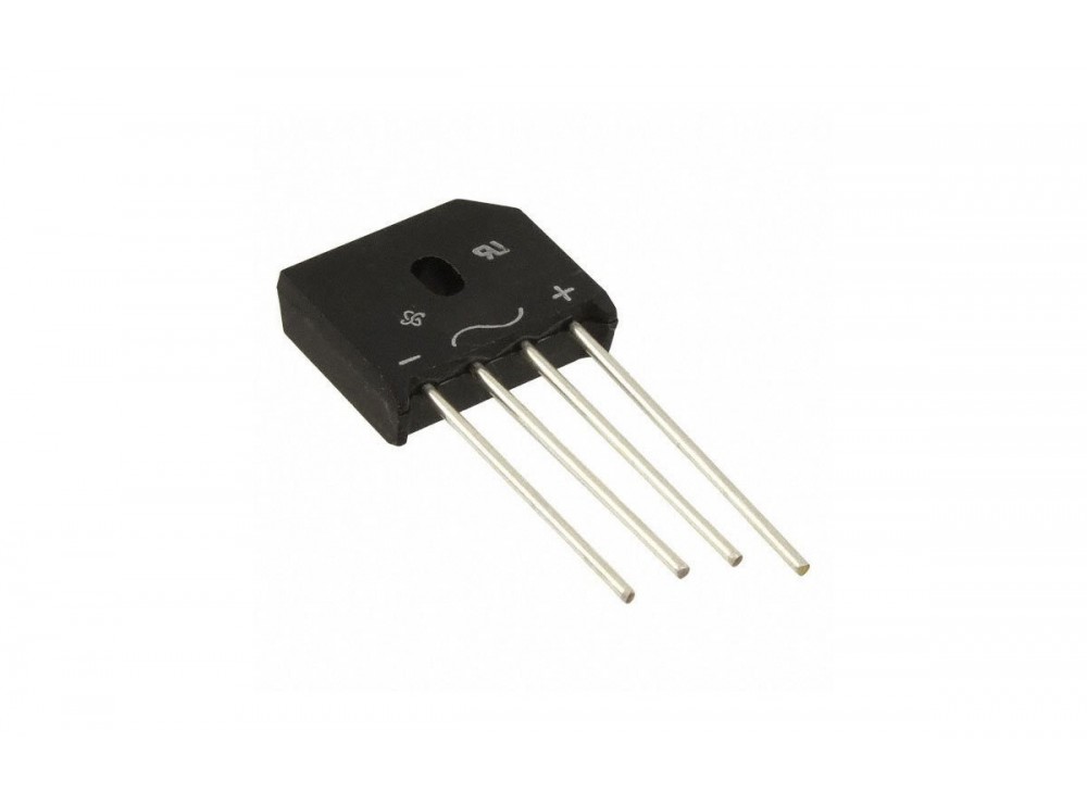

پل دیود 4A-1000V تخت شانه ای KBP410
کد کالا: 2041002081
پل دیود 4 آمپر 1000ولت

Type: Single Phase Bridge
Mounting Style: Through Hole
Package / Case: KBP-4
If - Forward Current: 4 A
Peak Reverse Voltage: 1000 V
Vf - Forward Voltage: 1.1 V
Max Surge Current: 130 A
Length: 14.75 mm
Width: 3.65 mm
Height: 10.6 mm
Packaging: Tube
Product: Bridge Rectifiers
Ir - Reverse Current: 5 uA
Product Type: Bridge Rectifiers
Factory Pack Quantity: 35
Subcategory: Diodes & Rectifiers
Vr - Reverse Voltage: 1000 V

  • امیرمهدی عبدالهی | 2 سال پیش
    ۴ امپر یعنی حداکثر جریان؟ حدودا ۲ الی ۳ امپر داغ میکنه؟
      امیرمهدی عبدالهی سلام بلی 4 حداکثر جریانی است که می تواند تحمل کند در حالتی که جریانن کشی دارید حتما اقدام به نصب هیت سینک نمایید.
