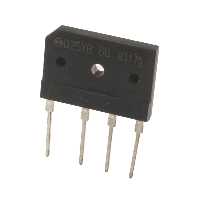

پل دیود 25A-600V تخت شانه ای D25XB60 ژاپنی مارک Shindengen
کد کالا: 2041002171
پل دیود تک فاز 600 ولت 25 آمپر D25XB60 ژاپنی مارک Shindengen
10 1% 149,490‎ تومان
50 2% 147,980‎ تومان
100 3% 146,470‎ تومان
1,510,000 ریال
Manufacturer: SHINDENGEN
Product Category: Bridge DIODE
RoHS: Details
Type: Single Phase Bridge
Termination Style: Through Hole
If - Forward Current: 25 A
Peak Reverse Voltage: 600 V
Max Surge Current: 350 A
Length: 30 mm
Width: 3.6 mm
Height: 20 mm
Packaging: Tube
