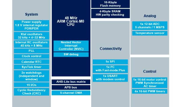

خانواده STM32 از سری میکروکنترلرهای 32 بیتی مبتنی بر پردازنده ARM Cortex می باشد که با هدف ایجاد معنای جدیدی از آزادی عملکرد برای کاربران میکروکنترلرها ایجاد گشته است. در این خانواده از میکروکنترلرها تلفیقی از کارایی بالا، عملکرد همزمان، پردازش سیگنال های دیجیتال و کاربردهای کم توان در بالاترین سطح کیفی و با حفظ یکپارچگی کامل و سهولت توسعه، ارائه می گردد.از جمله امکانات مهم میکرکنترلر STM32F030F4P6 ، هسته Cortex-M0 با سرعت 48MHZ، اینترفیس موازی ، ADC 12 بیتی، و دارا بودن اینترفیس های متنوعی از جمله I2C، USART، SDIO و ... می باشد.
The STM32F030x4/x6/x8/xC microcontrollers incorporate the high-performance Arm® Cortex®-M0 32-bit RISC core operating at a 48 MHz frequency, high-speed embedded memories (up to 256 Kbytes of Flash memory and up to 32 Kbytes of SRAM), and an extensive range of enhanced peripherals and I/Os. All devices offer standard communication interfaces (up to two I2Cs, up to two SPIs and up to six USARTs), one 12-bit ADC, seven general-purpose 16-bit timers and an advanced-control PWM timer.
The STM32F030x4/x6/x8/xC microcontrollers operate in the -40 to +85 °C temperature range from a 2.4 to 3.6V power supply. A comprehensive set of power-saving modes allows the design of low-power applications.
The STM32F030x4/x6/x8/xC microcontrollers include devices in four different packages ranging from 20 pins to 64 pins. Depending on the device chosen, different sets of peripherals are included. The description below provides an overview of the complete range of STM32F030x4/x6/x8/xC peripherals proposed.
These features make the STM32F030x4/x6/x8/xC microcontrollers suitable for a wide range of applications such as application control and user interfaces, handheld equipment, A/V receivers and digital TV, PC peripherals, gaming and GPS platforms, industrial applications, PLCs, inverters, printers, scanners, alarm systems, video intercoms, and HVACs.

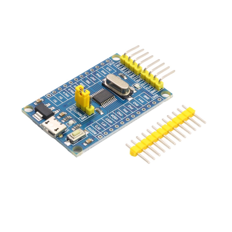

    سلام دوستان. پیشنهاد میکنم پینهدر مادگی رو به بالا وصل کنید، چون ظاهرا فاصله ی دو ردیف برای بردبورد مناسب نیست.
  • امیر محمودی | 3 سال پیش خریدار
    سوکت میکرو‌ یو‌ اس‌بی که روی برد قرارد دارد برای چیست و چه کاربردی دارد؟
      امیر محمودی سلام ، برای تغذیه برد می توانید استفاده نمایید .
