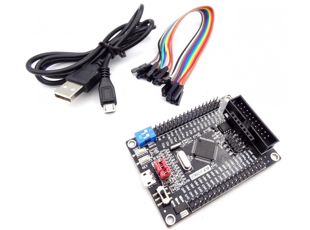

برد راه انداز STM32F103RCT6
کد کالا: 3101003019
بر اساس میکروکنترلر STM32F103RCT6 از خانواده RM® 32-bit Cortex® -M3
این برد راه انداز بر اساس میکروکنترلر STM32F103RCT6 از خانواده RM® 32-bit Cortex® -M3 طراحی شده است.
امکانات اولیه جهت راه اندازی میکروکنترلر بر روی این برد راه انداز تعبیه شده است.
Specifications:
- STM32F103RCT6,TQFP64,FLASH:256K,RAM:48K
- Standard JTAG/SWDDownload port*1
- Power indicator light *1
- Status indicator light *2
- A SPI FLASH chip,W25X16, capacity for 2Mbyte
- A OLEDScreen module interface
- One channel miniUSBInterface, can give the system power supply, set aside USBCommunication function
- A startup mode configuration interface
- A 32.768For built-in crystal oscillator. RTCTo use, or to calibrate
- A 2.4GWireless communication module,NRF24L01Interface
- A reset button, can be used to reset MCU and OLED
- 3*function keys button, among them WK_UP with wake up function
- 8MCrystals (through internal chip PLL Up to72M)
- LM1117-3.3V Voltage regulator chip, maximum provide  current 800mA
- Port expansion pin13x2CH+2CH
- Reserved a serial port, for 5VDevelopment board connection, using the serial port to download the program
- 4week 4* 3.5mmLocation hole
- Size: 56x62mm
Package list:
- 1 x Board
- 1 x USB cable
- 10 x Dupont cable
