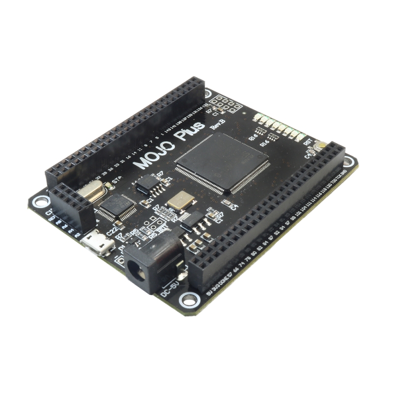

برد MOJO PLUS - FPGA SPARTAN 6
سازگار با بردهای Mojo طراحی گشته است که امکانات بیشتری نسبت به نسخه قبلی خود دارد
برد Mojo Plus مبتنی بر اسپارتان 6 و سازگار با بردهای Mojo طراحی گشته است که امکانات بیشتری نسبت به نسخه قبلی خود دارد. این برد از دو تراشه در ساختار خود بهره می برد. تراشه اسپارتان 6 مدل XC6SLX9 به عنوان تراشه مرکزی عمل می کند و تراشه STM32F103 برای آپدیت فریمور و ارتباط usb به سریال و بیسیم استفاده می شود.
مشخصات:
- هسته Spartan 6 XC6SLX9 FPGA
- پردازنده کمکی ARM Cortex M3
- 84 ورودی خروجی دیجیتال
- 8 ورودی آنالوگ ۱۰ یا ۱۲ بیتی
- 8 خروجی LED عمومی
- 32 مگابیت حافظه فلش
- رابط USB سرعت بالا
- رابط بیسیم NRF24L01
- بدون نیاز به پروگرامر و امکان پروگرام با USB
