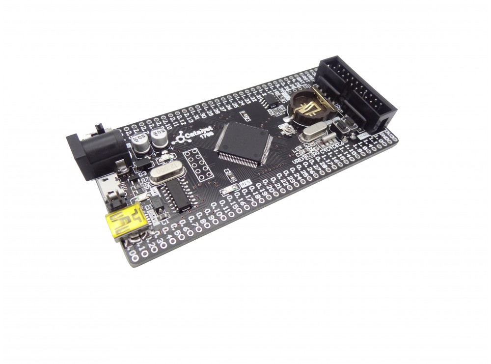

برد کاتالیست LPC1768
01   تراشه LPC1768 با فرکانس کاری 100 مگاهرتز و 512 کیلوبایت حافظه برنامه
02  مبدل USB به سریال CH340G متصل به واحد USART
03   کانکتور Micro USB با کارکرد به عنوان Device و Host
04   یک عدد پتانسیومتر متصل به ورودی آنالوگ
05   کانکتور جهت اتصال ماژول بیسیم NRF24L01
06 یک عدد LED متصل به پین PWM میکروکنترلر
07   یک عدد Push Button متصل به پین اینتراپت خارجی
08   کانکتور باتری خارجی و کریستال ساعت متصل به واحد RTC
09  کانکتور برای اتصال برد درایور LCD 4.3 inch با تراشه FT800
10  حافظه EEPROM خارجی با ظرفیت 32  کیلو بیت (AT24C32 )
11   کانکتور 2*10 استاندارد برای پروگرام و دیباگ از طریق JTAG و SWD
12   بدون نیاز به پروگرامر و امکان پروگرام از طریق USB و نرم افزار Flash Magic
