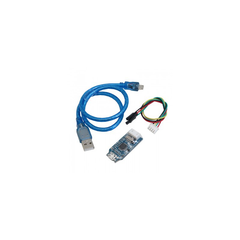

پروگرامر و دیباگر J-Link OB ابزاری قدرتمند برای برنامه‌ریزی و دیباگ میکروکنترلرهای مبتنی بر معماری ARM است که از طریق اتصال USB به کامپیوتر متصل می‌شود و به طور خاص از پروتکل SWD برای ارتباط با میکروکنترلرها استفاده می‌کند.
این دستگاه برای توسعه‌دهندگان سیستم‌های تعبیه‌شده، از جمله دستگاه‌های الکترونیکی پیچیده که در محیط‌های صنعتی، مصرفی یا اینترنت اشیا (IoT) به کار می‌روند، طراحی شده است. J-Link OB با نرم‌افزارهای مختلفی مانند Keil MDK، IAR EWARM و J-Flash ARM سازگاری دارد. با قابلیت‌هایی چون برنامه‌ریزی سریع، دیباگ گام به گام، و توانایی نمایش وضعیت متغیرها و ورودی/خروجی‌ها، این ابزار کار را برای توسعه‌دهندگان میکروکنترلرهای ARM ساده‌تر می‌کند. طراحی آن ساده، قابل حمل و ایمن است، با یک فیوز قابل برگشت که از آسیب به برد جلوگیری می‌کند. J-Link OB انتخابی مناسب برای پروژه‌های توسعه میکروکنترلر است که به سرعت، دقت و قابلیت حمل نیاز دارند.
مشخصات:
پروتکل ارتباطی: فقط در حالت SWD (بدون پشتیبانی از JTAG)
اتصال به کامپیوتر: از طریق USB
پشتیبانی از میکروکنترلرها: میکروکنترلرهای مبتنی بر معماری ARM (ARM 9 11, CORTEX- M0 M1 M2 M3 M4 M5 A8 A9 )
نرم افزار های پشتیبانی شده: J-Flash ARM, Keil MDK ARM, IAR EWARM, CoIDE, mikroC PRO for ARM, nRFgo Studio
برنامه ریزی: امکان برنامه ریزی FLSH ROM, EEPROM و ARM.
قابلیت‌ها: برنامه‌ریزی سریع، دیباگ گام به گام، اجرای با سرعت کامل، قرار دادن نقاط توقف، مشاهده وضعیت متغیرها و ورودی/خروجی‌ها
پورت‌های ارتباطی: رابط چهار سیمه (VCC، SWDIO، SWCLK، GND)
ویژگی‌های طراحی: فیوز قابل برگشت، ابعاد کوچک، قابلیت حمل آسان، رابط Micro USB
سازگاری با سیستم‌های تعبیه‌شده: مناسب برای دستگاه‌های الکترونیکی پیچیده در صنایع مختلف و پروژه‌های اینترنت اشیا (IoT)
ویژگی ها:
  1. سیستم 4 سیمه برای رابط کاربری: 4 سیم VCC, SWDIO, SWCLK, GND و سرعت بالای دیباگ و دانلود برنامه.
  2. استفاده از رابط micro USB
  3. استفاده از فیوز بر روی برد
  4. پروگرامر در ابعاد فلش

  • محمد امین نوروزی | 4 ماه پیش
    سلام مجدد . ایا با stm32 سری های f103c سازگار هست ؟
    • پشتیبانی | 4 ماه پیش
      محمد امین نوروزی سلام و احترام، بله، پروگرامر JLink OB با میکروکنترلرهای سری STM32F103C از خانواده Cortex-M3 کاملاً سازگار است و می‌تواند برای برنامه‌ریزی و دیباگ از طریق رابط SWD یا JTAG استفاده شود. کافی است پایه‌های SWDIO، SWCLK، GND و در صورت نیاز RESET را طبق دیتاشیت متصل کنید. نرم‌افزار رسمی SEGGER J-Link نیز از این سری پشتیبانی کامل دارد.
    سلام و درود . مقدار ولتاژی که در vcc وجود دارد قابل تغییر هست برای مثال از 3.3 به 5 ولت ؟
      محمد امین نوروزی سلام و احترام، خیر، ولتاژ خروجی VCC در پروگرامر JLink OB ثابت بوده و معمولاً ۳.۳ ولت است؛ این ولتاژ از مدار داخلی مبدل USB تأمین می‌شود و قابلیت تغییر به ۵ ولت ندارد. در صورت نیاز به سطوح منطقی بالاتر، می‌توانید از مبدل سطح ولتاژ جداگانه (Level Shifter) بین پروگرامر و میکروکنترلر استفاده کنید تا سیگنال‌ها به‌درستی با ولتاژ موردنظر سازگار شوند.

  • امیرحسین طباطبایی | 2 سال پیش خریدار
    سلام، درخواست مرجوعیت دارم اولا کالای ارسال شده مثل تصویر نیست و پایه RST که توی عکس هست توی برد ارسال شده نیست دوم اینکه وقتی این پروگرامر رو به کامپیوتر وصل میکنم چراغ LED به تندی چشمک میزنه و برد توسط برنامه JLINK Commander شناسایی نمیشه و ویندوز هم ارور میده با تحقیق توی گوگل فهمیدم برد سالم نیست و باید عوض بشه
      امیرحسین طباطبایی سلام
      تولید کننده های مختلفی این برد را تولید می کنند و نبود یک پایه دلیل بر عدم کارایی پروگرامر نیست.
      در صورتی که همچنان برای کار کردن با ماژول دچار مشکل هستید، می توانید از بخش پشتیبانی سایت مشکل خود را مطرح کنید تا کارشناس های فروشگاه شما را راهنمایی کنند.  https://www.help.eca.ir
      با تشکر
