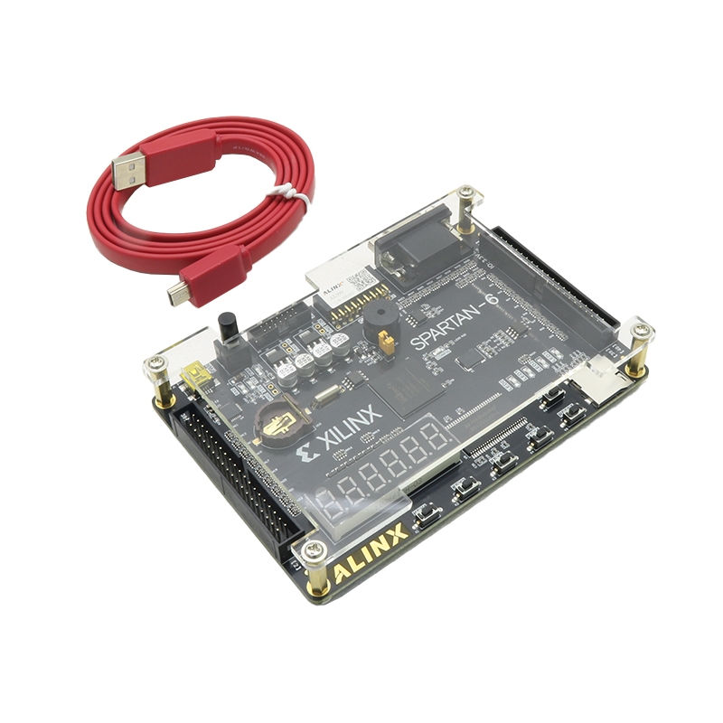

برد توسعه حرفه ای FPGA بر اساس تراشه SPARTAN6 XC6SLX9 دارای امکانات متنوع و خروجی انواع پروتکل های ارتباطی به منظور طراحی و پیاده سازی انواع پروژه های صنعتی، پردازش اطلاعات و آموزشی

برد توسعه Xilinx FPGA Spartan-6 XC6SLX9 یک پلتفرم آموزشی و کاربرپسند است که به طور ویژه برای یادگیری و کار با تراشه‌های FPGA طراحی شده است. این برد با فراهم آوردن تمامی مدارها، اتصالات و لوازم جانبی لازم، فرآیند یادگیری را به ساده‌ترین شکل ممکن کرده و به توسعه‌دهندگان و دانشجویان این امکان را می‌دهد که به راحتی با تکنولوژی FPGA آشنا شوند. تراشه Xilinx Spartan-6 XC6SLX9، مدل XC6SLX9-2FTG256C، دارای 9152 واحد منطقی و 90KB بلوک منطقی قابل پیکربندی است که قابلیت پیاده‌سازی انواع طراحی‌های دیجیتال را فراهم می‌کند. همچنین، این برد مجهز به 576KB RAM  بلوکی و ولتاژ هسته 2V است که به کارایی و انعطاف‌پذیری آن افزوده است. با توجه به تعادل خوب بین عملکرد، هزینه و مصرف انرژی، این تراشه برای کاربردهای متنوعی از جمله پردازش سیگنال و اتوماسیون صنعتی مناسب است. دمای عملکرد گسترده بین 40- تا 85 درجه سانتی‌گراد، این برد را به گزینه‌ای ایده‌آل برای پروژه‌های صنعتی و محیط‌های سخت تبدیل می‌کند.
مشخصات :
  •  مدل: Xilinx Spartan6 XC6SLX9
  •  بلوک منطقی قابل پیکربندی: 90 کیلو بایت
  •  واحد منطقی: 9152
  •  واحد ساعت: 2
  •  RAM بلوکی: 576 کیلو بایت
  •  دمای عملکرد: 40-°C تا 85°C
  •  اندازه: 90mm130mm ×
  •  ولتاژتغذیه: 5 ولت
  •  نوسان‌ساز کریستالی: 50 مگاهرتز
  •  تعداد لایه‌های PCB: 4 لایه
  •  تعداد IO اضافی: 68
  •  سطح پورت ورودی و خروجی: 3.3 ولت
ویژگی ها:
  • پورت JTAG
  • رابط USB
  • SDRAM با ظرفیت ۲۵۶ مگابیت
  • SPI FLASH با ظرفیت ۱۶ مگابیت
  • رابط دوربین OV5640
  • رابط VGA با ۱۶ بیت
  • ساعت واقعی RTC با نگهدارنده باتری
  • ۴ عدد LED کاربر
  • نوسان‌ساز کریستالی ۵۰ مگاهرتزی
  • اسلات کارت میکرو SD
  • ۶ عدد 7seg دیجیتال برای نمایش اعداد
کاربرد ها:
  • اشکال‌زدایی و تست طراحی‌های FPGA
  • توسعه و پیاده‌سازی الگوریتم‌های دیجیتال
  • کنترل و پردازش سیگنال‌های آنالوگ و دیجیتال
  • طراحی سیستم‌های مخابراتی و ارتباطی
  • پیاده‌سازی سیستم‌های تصویربرداری و پردازش تصویر
  • توسعه سیستم‌های مبتنی بر حسگر و اینترنت اشیا (IoT)
  • آزمایش و توسعه سیستم‌های کنترل خودکار
  • طراحی و توسعه رابط‌های کاربری گرافیکی
  • پیاده‌سازی ماشین‌های حالت و سیستم‌های منطقی
  • طراحی و توسعه برنامه‌های آموزشی و تحقیقاتی در حوزه FPGA
Specifications
1. FPGA chip model: Xilinx spartan6 XC6SLX9 series
2. Size: 90mm * 130mm
3. Voltage: 5 V
4. Crystal oscillator: 50 M
5. PCB Layer: 4 layers
6. Extended IO number: 68
7. SDRAM capacity: 256 Mbit
capacity 8. FLASH: 16 Mbit
9. VGA color: 65536
10. IO port level: 3.3 V
برد توسعه XILINX FPGA SPARTAN6 XC6SLX9
256Mbit SDRAM 2 Xilinx XC6SLX9 1
USB to UART cp2102 4 FLASH 16Mbit 3
Power Switch 6 USB/USB Power 5
Camera Port 8 JTAG Port 7
SD card 10 VGA Port 9
Reset and 4 User Buttons 12 RTC DS1302 11
EEPROM 24LC04 14 6-digit LED Display 13
50Mhz System Clock 16 4 User LEDs 15
Power Circuit 18 Buzzer 17
40PIN Expansion Port 20 40PIN Expansion Port 19
