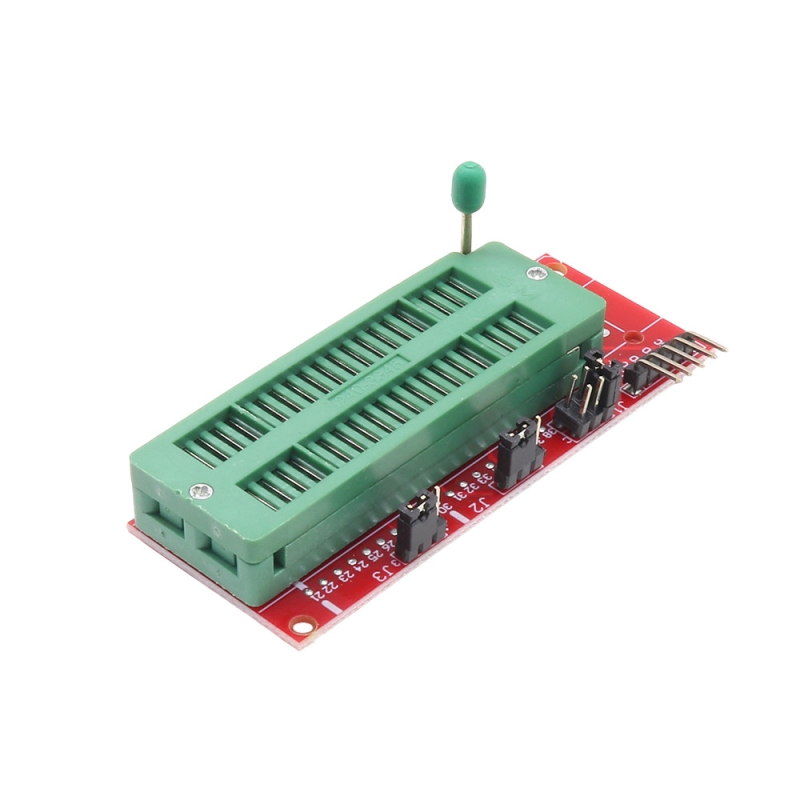

رابط ZIF (Zero Insertion Force) مخصوص پروگرامر PICKIT یک رابط حرفه‌ای برای برنامه‌ریزی آسان و بدون آسیب به میکروکنترلرهای PIC است. این رابط امکان اتصال و تعویض سریع تراشه‌ها را بدون نیاز به لحیم‌کاری یا اعمال نیروی اضافی فراهم می‌کند. با پشتیبانی از PICKIT 2، PICKIT 3 و ICD2، این رابط به کاربران اجازه می‌دهد که تراشه‌های مختلف را به‌راحتی در سوکت ZIF قرار داده و برنامه‌ریزی کنند.
سازگاری: قابل استفاده با PICKIT 2، PICKIT 3، ICD2
نوع سوکت: ZIF (Zero Insertion Force) با امکان تعویض راحت تراشه‌ها
پشتیبانی از ولتاژ: 2.0V تا 6.0V متناسب با نیاز میکروکنترلر
ساختار مقاوم: طراحی شده برای اتصال پایدار و بدون نویز در هنگام برنامه‌ریزی
بدون نیاز به لحیم‌کاری: امکان اتصال و جداسازی سریع میکروکنترلرها

The ZIF (Zero Insertion Force) connector for the PICKIT programmer is a professional adapter for easy and damage-free programming of PIC microcontrollers. This connector allows for quick connection and replacement of chips without the need for soldering or applying additional force. Supporting PICKIT 2, PICKIT 3 and ICD2, this connector allows users to easily insert and program various chips into the ZIF socket.
Specifications
Compatibility: Can be used with PICKIT 2, PICKIT 3, ICD2
Socket type: ZIF (Zero Insertion Force) with easy chip replacement
Voltage support: 2.0V to 6.0V according to microcontroller needs
Rugged structure: Designed for stable and noise-free connection during programming
No soldering required: Allows for quick connection and disconnection of microcontrollers

    • پشتیبانی | 7 سال پیش
      مهدی علیخان سلام، لازم به ذکر است که این کالا پروگرامر نبوده و فقط رابطی برای اتصال به پروگرامر pickit که بدون زیف سوکت هستند می باشد
      برای مدل های Smd مستقیم پین های پروگرامر را باید به میکروکنترلر متصل کنید

    • پشتیبانی | 8 سال پیش
      غلامحسین اکبری سلام، این وسیله رابط zif بوده و نیاز به پروگرامر pickit دارد
      غلامحسین اکبری سلام، این وسیله خود یک پروگرام نبوده و به پروگرامرهای pickit وصل می شود.
      ولی اگر منظورتان این است که توسط آن می توانید میکروی مورد نظر را از طریق pickit پروگرام کنید، بله می شود.
