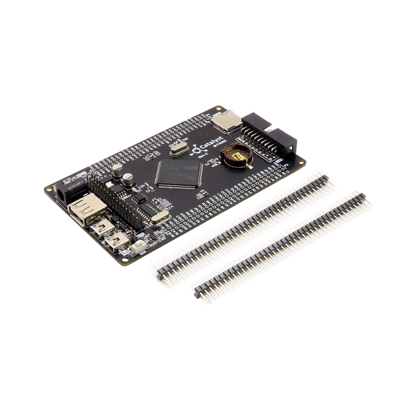

هدر برد کاتالیست بر اساس تراشه STM32F407ZGT6  دارای خروجی پایه های دیجیتال، مبدل سریال برای طراحی پروژه های متنوع
55,100,000 ریال
واژه کاتالیست یک کلمه در اصل یونانی بوده و در علم شیمی به ماده ای اطلاق می­ شود که سرعت فرایند­های شیمیایی را شدیدا افزایش می­ دهد. ایده و بیس اولیه طراحی بردهای کاتالیست نیز دقیقا بر این اصل بوده است که این بردها به عنوان یک کاتالیزور، سرعت طراحی و ایجاد نمونه اولیه یا حتی ساخت محصولات الکترونیکی را افزایش داده و طراحان را از دردسرهای مرتبط با آن خلاص کند. همچنین این بردها به دلیل پشتوانه علمی و برنامه های نمونه جامعی که در نظر گرفته شده است می­توانند منبعی مناسب برای افراد مبتدی و کسانی باشند که قصد مهاجرت به نسل جدید میکروکنترلرهای ARM را دارند. در حال حاظر 3 نمونه از بردهای کاتالیست برای میکروکنترلرهای سری F1 ، F2 و F4 شرکت ST تولید شده و به تدریج برای سایر خانواده ها و دیگر شرکت ها نیز محصولات متنوعی ارائه خواهد شد. طبق برنامه ریزی توسعه که برای این سری از محصولات در نظر گرفته شده است در کنار بردهای کاتالیست شیلدهای جانبی متنوعی برای بهره گیری حداکثری از امکانات موجود در میکروکنترلرها و اضافه شدن انواع فناوری های روز ارتباطی و کنترلی نیز توسعه داده خواهد شد.
برد کاتالیست STM32F407ZGT6
01 پردازنده مرکزی STM32F407ZGT6 با فرکانس کاری 168MHZ و هسته Cortex-M4
02 1مگابایت حافظه Flash و 192 کیلوبایت حافظه SRAM روی میکروکنترلر
03 کانکتور جهت اتصال انواع ماژول LCD های 7، 4.3 ، 3.2 و 2.8 اینچ به همراه تاچ
04 امکان اتصال حافظه SRAM خارجی با حجم 8 مگابایت IS62WV51216
05 تراشه EEPROM خارجی AT24C32 با 32 کیلوبیت حافظه روی برد
06 کانکتور JTAG استاندارد برای پروگرام و عیب یابی Debug
07 مبدل USB به سریال برای ارتباط با کامپیوتر و بوت لودر سریال
08 سوکت کارت حافظه Micro SD با رابط پرسرعت SDIO
09 باتری Backup و کریستال 32 کیلوهرتز برای بخش RTC
10 کانکتورUSB-A برای واحد USB OTG/Host و اتصال لوازم USB
11 کانکتور USB mini برای ارتباط USB Device با کامپیوتر
12 در دسترس بودن تمام پین های میکروکنترلر با دو عدد پین هدر 60 پین
13 کانکتور برای اتصال ماژول وای فای ESP-01
14 شستی ریست میکروکنترلر و جامپر برای فعال سازی بوت لودر
15 جک آداپتور برای تامین ولتاژ تغذیه 5 ولت برد
16 بدون نیاز به پروگرامر و پروگرام شدن از طریق بوت لودر سریال
17 تراشه حافظه فلش سریال W25Q32 با 32 مگابیت حافظه
برد کاتالیست STM32F407ZGT6 برد کاتالیست STM32F407ZGT6
