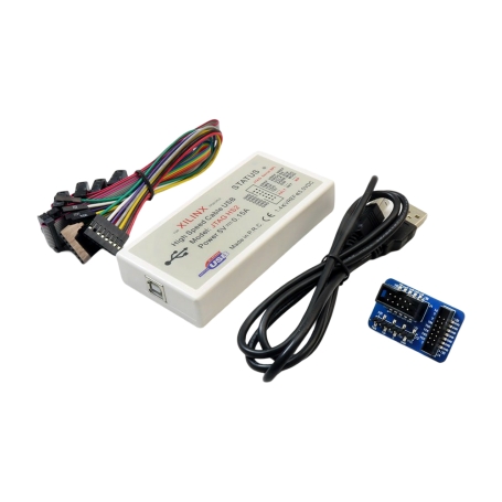

پروگرامر Jtag / Xilinx ویژه بردهای FPGA / CPLD
کد کالا: 3700001015
پروگرامری حرفه‌ای و سازگار با تمامی تراشه‌های FPGA و CPLD شرکت Xilinx، با پشتیبانی از نرم‌افزارهای iMPACT، ChipScope و Vivado.
41 رای‌دهنده
28 دیدگاه
72,000,000 ریال
پروگرامر JTAG / Xilinx یک ابزار قدرتمند برای برنامه‌ریزی و پیکربندی تراشه‌های FPGA و CPLD شرکت Xilinx است. این پروگرامر از طریق پورت USB به رایانه متصل می‌شود و با استفاده از نرم‌افزارهای رسمی Xilinx مانند iMPACT، ChipScope و Vivado، امکان برنامه‌ریزی سریع و مطمئن تراشه‌ها را فراهم می‌کند. پروگرامر مذکور از پروتکل‌های JTAG، Slave Serial و SPI پشتیبانی می‌کند و با ولتاژهای مختلف از 1.5V تا 5V سازگار است. همچنین، با قابلیت تنظیم فرکانس کلاک تا 24MHz، برنامه‌ریزی تراشه‌ها با سرعت بالا انجام می‌شود. این پروگرامر با تمامی تراشه‌های FPGA سری‌های Virtex، Spartan، Artix، Kintex، Zynq و همچنین CPLDهای سری XC9500، CoolRunner و PROMهای XCF00P/XCF00S سازگار است.
پشتیبانی از پروتکل‌های JTAG، Slave Serial و SPI
سازگار با ولتاژهای 1.5V، 1.8V، 2.5V، 3.3V و 5V
فرکانس کلاک قابل تنظیم تا 24MHz
اتصال از طریق پورت USB (سازگار با USB 1.1 و 2.0)
سازگار با سیستم‌عامل‌های Windows و Linux
بدون نیاز به تغذیه خارجی (تأمین توان از طریق USB)
این پروگرامر در برنامه‌ریزی و پیکربندی تراشه‌های FPGA و CPLD در پروژه‌های مختلف الکترونیکی و صنعتی کاربرد دارد. با پشتیبانی از پروتکل‌های متنوع و سازگاری با ولتاژهای مختلف، این ابزار برای توسعه‌دهندگان و مهندسان الکترونیک گزینه‌ای ایده‌آل است. همچنین، با پشتیبانی از نرم‌افزارهای رسمی Xilinx، فرآیند برنامه‌ریزی تراشه‌ها با دقت و سرعت بالا انجام می‌شود.
برنامه‌ریزی تراشه‌های FPGA سری‌های Virtex، Spartan، Artix، Kintex و Zynq
پیکربندی CPLDهای سری XC9500 و CoolRunner
برنامه‌ریزی PROMهای XCF00P و XCF00S
سازگار با نرم‌افزارهای iMPACT، ChipScope و Vivado
قابل استفاده در محیط‌های توسعه و تولید صنعتی

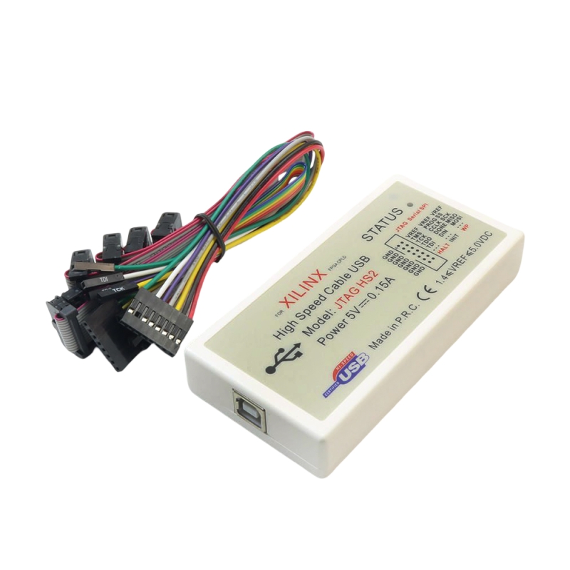

1. Target device compatible VCC 1.2V - 5V
2. Can configure all Xilinx devices
3. Support iMPACT and ChipScope
4. Supports JTAG and Slave Serial Configuration Mode
5. The target device to download the optional clock up to 24 MHz
6. LED status light indicates the power status of the target device
7. Easy to use, just want a computer USB port can be, without parallel
Fully compatible with XILINX Platform Cable USB & XILINX Platform Cable USB Ⅱ
◆ High-performance FPGA and PROM design and configuration
· Innovative new products and associated FPGA firmware download
High-speed Slave Serial download mode design
· Prototyping recommended when using
◆ Use simple
· Plug and Play devices
· USB bus powered (no external power supply)
· Target clock frequency selectable download up to 24MHz
· With full speed (Full-Speed) (Hi-Speed) USB port compatible and
· LED power status display
· Firmware Software Support ISE iMPACT and ChipScope (for Windows only)
· The firmware supports Linux software ISE software v7.1i
Support for boundary scan and Slave Serial Configuration Mode
· Complete and optimized Xilinx iMPACT software applications
· Visual, multi-level download management application
Support for the following operating systems:
--Microsoft Windows XP Professional
--Microsoft Windows Vista
--Windows 2000
--Windows 7
--Red Hat Enterprise Linux
--SUSE Linux Enterprise
Automatic identification and adaptation goals I / O voltage
Compatible Head shows the device voltage range: 5V (TTL), 3.3V (LVCMOS), 2.5V, 1.8V and 1.5V
◆ Reliability
· Cable USB is backwards compatible platform includes Pb-Free (RoHS-compliant)
· USB Integrated Forum (USB-IF) certified
· Comply with CE and FCC standards
· Industry standard: including JTAG boundary scan IEEE 1149.1, SPI and USB 2.0
Device Support List:
- All Virtex FPGA families
- All Spartan FPGA families
- XC9500 / XC9500XL / XC9500XV CPLDs
- CoolRunner XPLA3 / CoolRunner-II CPLDs
- XC18V00 ISP PROMs
- XCF00S / XCF00P Platform Flash PROMs
- XC4000 series FPGAs Programs serial peripheral interface (SPI) flash PROMs
