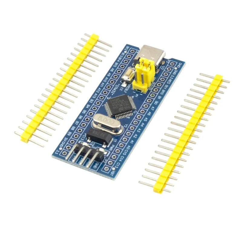

مینی هدر برد STM32F103C6T6 یک برد توسعه فشرده مبتنی بر هسته 32 بیتی ARM Cortex-M3 است که با فرکانس تا 72MHz کار می‌کند. وجود کانکتور USB Type-C، رابط SWD و دسترسی به پایه‌های میکروکنترلر، این برد را برای آموزش، نمونه‌سازی و توسعه سیستم‌های امبدد مناسب می‌کند.
3,410,000 ریال
مینی هدر برد STM32F103C6T6 یک برد توسعه فشرده بر پایه میکروکنترلر STM32F103C6T6 از خانواده STM32F1 شرکت STMicroelectronics است که مطابق دیتاشیت رسمی ST، از هسته 32 بیتی ARM Cortex-M3 با حداکثر فرکانس 72MHz بهره می‌برد. این میکروکنترلر با معماری RISC و توان پردازشی 1.25DMIPS/MHz در حالت 0 wait state، برای کاربردهای بلادرنگ، کنترلی و پردازش سیگنال سبک بسیار مناسب است.
این برد شامل مدار نوسان‌ساز خارجی 8MHz برای کلاک اصلی و کریستال 32.768kHz برای RTC، رگولاتور 3.3V داخلی، مدار مدیریت تغذیه USB و دسترسی کامل به پایه‌های I/O با گام 2.54mm است. بر اساس مستندات رسمی ST و منابعی مانند DigiKey و Mouser، این میکروکنترلر دارای 32KB حافظه Flash و 10KB SRAM، دو مبدل ADC 12 بیتی با حداکثر 16 کانال، کنترلر DMA هفت کاناله، تایمرهای پیشرفته PWM و رابط‌های ارتباطی متنوع شامل USART، SPI، I2C، CAN 2.0B و USB 2.0 Full Speed است.
وجود رابط SWD و JTAG امکان پروگرام و دیباگ حرفه‌ای را فراهم می‌کند و پشتیبانی رسمی از ابزارهایی مانند Keil، IAR و STM32CubeIDE توسعه نرم‌افزار را تسهیل می‌نماید. طراحی این برد به‌صورت ماژول هدر باعث شده بتوان آن را مستقیماً روی بردبورد یا PCBهای سفارشی نصب کرد و در پروژه‌های صنعتی سبک، آموزشی و تحقیقاتی مورد استفاده قرار داد
کانکتور USB Type-C روی برد برای تغذیه و ارتباط USB در نظر گرفته شده و رابط SWD امکان پروگرام و دیباگ میکروکنترلر با پروگرامرهای سازگار را فراهم می‌کند. ابعاد فشرده و مدار حداقل سیستم آماده، نیاز به طراحی بخش‌های پایه میکروکنترلر را در مرحله نمونه‌سازی کاهش می‌دهد.
