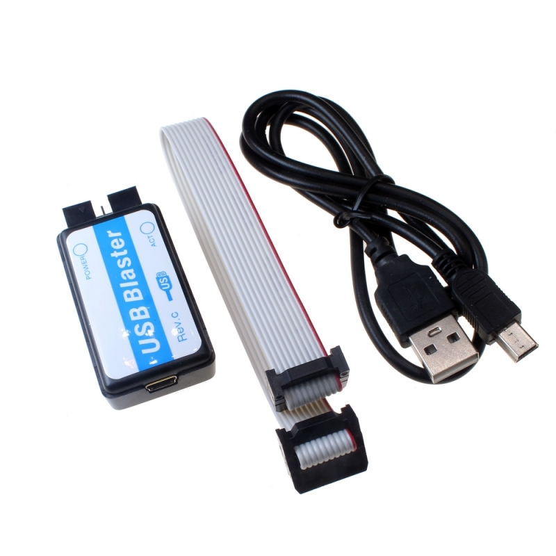

پروگرامر USB BLASTER کاربردی برای پروگرام و دیباگ چیپ‌های FPGA و CPLD از طریق پورت JTAG
4
(23 رأی‌دهنده)
5,280,000 ریال
USB Blaster یکی از رایج‌ترین پروگرامرها برای برنامه‌ریزی (programming) و دیباگ تراشه‌های FPGA، CPLD و سایرچیپ‌های قابل پیکربندی شرکت Altera (Intel FPGA) است. این پروگرامر از طریق رابط USB به رایانه متصل شده و با استفاده از رابط JTAG یا Active Serial (AS) به چیپ یا برد توسعه وصل می‌شود.این ابزار برای FPGA بسیار حیاتی است و به‌طور گسترده با نرم‌افزارهای رسمی Altera مانند Quartus Prime و Quartus II سازگار است.
  • نام پروگرامر: USB Blaster
  • نوع ارتباط با رایانه: USB 2.0
  • نوع ارتباط با تراشه: JTAG و AS (Active Serial)
  • سازگار با تراشه‌های: FPGA خانواده‌های Cyclone، Max، Stratix و Arria و CPLD خانواده Max II
  • پشتیبانی نرم‌افزاری: Quartus II و Quartus Prime (Lite, Standard, Pro)
  • سیستم عامل‌های سازگار: Windows (7 تا 11)، Linux
  • ولتاژ کاری JTAG: 3.3 ولت (سازگار با بردهای 5 ولت با محدودیت)
  • کانکتور خروجی: 10 پین (JTAG استاندارد)

نکات مهم در استفاده و راه‌اندازی
  • درایور USB Blaster باید قبل از استفاده در ویندوز نصب شود. این درایور همراه با نرم‌افزار Quartus نصب می‌شود یا به صورت جداگانه قابل دریافت است.
  • در Device Manager  معمولا تحت عنوان Altera USB Blaster شناسایی شود.
  • کانکتور 10 پین این پروگرامر دارای ترتیب مشخصی است، اشتباه در اتصال می‌تواند باعث عدم شناسایی  و آسیب به دستگاه شود.
  • در برخی موارد، در نسخه‌های جدید Quartus Prime ممکن است با محدودیت‌هایی مواجه شود. پیشنهاد می‌شود از نسخه Lite یا قدیمی‌تر Quartus (مثلاً نسخه 13.0) استفاده گردد.
  • استفاده از کابل فلت 10 پین برای اتصال آسان به بردها توصیه می‌شود.
محتویات بسته‌بندی
  • پروگرامر USB Blaster
  • کابل USB
  • کابل فلت JTAG (10 پین)
Description
ALTERA USB ByteBlaster
USB interface
USB cable with 500mA self-healing fuse protection
Fast download speed
AS, PS and JTAG download
2 power and act indicator lamps
SignalTap II embeded logic analyzer
NIOS II debug
Compatible ALTERA USB Blaster
Support CPLD: MAX3000, MAX7000, MAX9000, MAXII and more
Support FPGA: Stratix, StratixII, StratxIII, Cyclone, CycloneII, CycloneIII, ACEX1K, APEX20K, FLEX10K, etc
Support Active serial configuration device: EPCS1、EPCS4、EPCS16、EPCS64, etc
Support Enhanced configuration device: EPC1, EPC4, etc
Support Quartus II 4.0 and above version
Support Windows XP, windows Vista, Windows 7, etc
JTAG Cable Length: Approx. 5.9inch / 15cm
USB Cable Length: Approx. 59inch / 150cm
Size (L x W x H): Approx. 2.2 x 1.1 x 0.6inch / 5.5 x 2.7 x 1.5cm
Color: Black
Package Includes
1 x USB BLASTER Programmer
1 x 10-Pin JTAG Connection Cable
1 x USB cable
