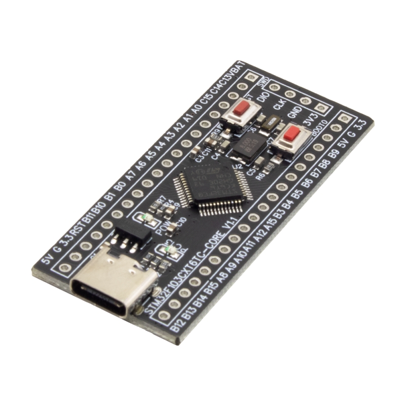

مینی هدر برد STM32F103C6T6 نسخه V1.1 یک برد توسعه کوچک و کاربردی برای کار با میکروکنترلرهای خانواده STM32 است که بر پایه هسته ARM Cortex‑M3 طراحی شده است. این برد با در اختیار قرار دادن پایه‌های اصلی میکروکنترلر از طریق هدرهای استاندارد، امکان استفاده آسان در بردبرد یا پروژه‌های الکترونیکی سفارشی را فراهم می‌کند. وجود کانکتور USB Type‑C روی برد باعث می‌شود تغذیه و ارتباط با کامپیوتر با پایداری بیشتر و اتصال آسان‌تری انجام شود.
در این برد از میکروکنترلر STM32F103C6T6 استفاده شده که دارای منابع پردازشی مناسب برای بسیاری از کاربردهای امبدد مانند کنترل تجهیزات، پردازش داده، ارتباطات صنعتی و سیستم‌های هوشمند است. همچنین رابط پروگرام و دیباگ SWD روی برد در دسترس قرار دارد تا بتوان با استفاده از پروگرامرهایی مانند ST-Link یا WCH-Link برنامه را به‌راحتی روی میکروکنترلر دانلود و دیباگ کرد.طراحی مینیمال و ابعاد کوچک این برد باعث شده برای نمونه‌سازی سریع، آموزش برنامه‌نویسی STM32 و توسعه سیستم‌های مبتنی بر ARM بسیار مناسب باشد. همچنین دسترسی مستقیم به اکثر پایه‌های ورودی و خروجی میکروکنترلر امکان استفاده از رابط‌هایی مانند UART، SPI، I2C، PWM و ADC را در پروژه‌های مختلف فراهم می‌کند.
  • میکروکنترلر: STM32F103C6T6
  • هسته پردازنده: ARM Cortex‑M3
  • فرکانس کاری: 72MHz
  • حافظه فلش: 32KB
  • حافظه SRAM: 10KB
  • ولتاژ کاری: 3.3V
  • رابط پروگرام و دیباگ: SWD
  • رابط تغذیه و اتصال: USB Type‑C
  • نوع برد: Core Board / Minimum System Board
این برد برای توسعه سریع پروژه‌های مبتنی بر میکروکنترلر STM32 طراحی شده و به کاربران امکان می‌دهد بدون نیاز به طراحی مدار پیچیده، مستقیماً وارد مرحله برنامه‌نویسی و آزمایش شوند. اندازه کوچک و دسترسی کامل به پایه‌ها آن را برای آموزش، نمونه‌سازی و پروژه‌های امبدد بسیار مناسب کرده است.
  • آموزش برنامه‌نویسی میکروکنترلرهای STM32
  • توسعه پروژه‌های مبتنی بر ARM Cortex‑M3
  • ساخت سیستم‌های کنترلی و اتوماسیون
  • پروژه‌های رباتیک و سیستم‌های هوشمند
  • نمونه‌سازی سریع مدارهای امبدد
  • توسعه تجهیزات IoT
  • پروژه‌های صنعتی و ابزار دقیق
  • آزمایش رابط‌های UART ، SPI و I2C
  • طراحی سیستم‌های اندازه‌گیری و مانیتورینگ
  • پروژه‌های دانشجویی و تحقیقاتی
