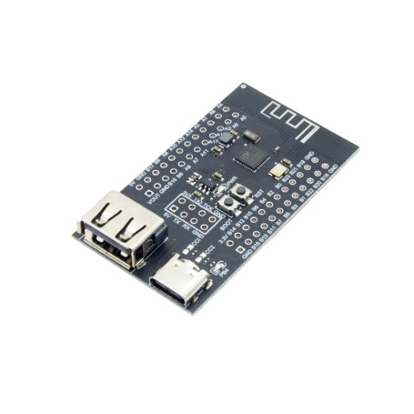

برد توسعه CH582M یک پلتفرم کم‌مصرف مبتنی بر هسته RISC-V با رادیوی 2.4GHz و BLE است که برای ساخت و تست تجهیزات IoT، سنسورهای بی‌سیم و گجت‌های بلوتوثی طراحی می‌شود. برای پروگرام‌کردن معمولاً دو مسیر رایج دارید: اگر برد شما امکان بوت‌لودر USB را فراهم کند، با نگه‌داشتن کلید BOOT هنگام اتصال کابل USB، برد وارد حالت دانلود می‌شود و می‌توانید فایل فریمور را با نرم‌افزار WCHISPTool روی خانواده CH58x فلش کنید؛ این روش برای تولید و آپدیت سریع فریمور مناسب است. (GitHub) اگر علاوه بر پروگرام، نیاز به دیباگ مرحله‌به‌مرحله، Breakpoint و مشاهده رجیسترها داشته باشید، ابزار پیشنهادی «پروگرامر/دیباگر» سری WCH-Link (مثل WCH-LinkE یا WCH-DAPLink) است که مخصوص دانلود و دیباگ آنلاین MCUهای RISC-V شرکت WCH طراحی شده و در منابع خود WCH هم برای دیباگ توصیه می‌شود.

  • چیپ اصلی: CH582M
  • نوع ارتباط بی‌سیم: BLE 2.4GHz کم‌مصرف
  • USB:
      • USB Type-C
      • USB Type-A مادگی
  • رابط پروگرام و دیباگ: WCH-Link (DIO, CLK)
  • ولتاژ کاری لاجیک: 3.3V
  • تغذیه:
      • از طریق USB
      • پین 5V و 3.3V روی برد
  • کلیدها: BOOT ، RST
  • LEDها:
      • LED پاور (PWR)
      • LED کاربر (User LED متصل به PB4)
  • دسترسی به پایه‌ها: GPIO، ADC، UART، SPI، I2C
  • آنتن: PCB داخلی
  • ابعاد: 54.5*30.5 میلی‌متر

The CH582M development board is based on WCH's CH58x series microcontroller and focuses on low-power (BLE) wireless communication in the 2.4 GHz band. The presence of an internal PCB antenna, BOOT and RST keys, status LED, and full access to the pins make this board very easy to develop and debug.On the other hand, the presence of dual-channel USB (one USB-C port and one USB-A female port) makes this board a practical option for both programming and data communication, and even testing USB scenarios. WCH-Link support also makes the programming and debugging process fast and stable.
specifications
Main chip: CH582M
Wireless communication type: BLE 2.4GHz low power
USB:
USB Type-C
USB Type-A female
Programming and debugging interface: WCH-Link (DIO, CLK)
Logic operating voltage: 3.3V
Power:
via USB
5V and 3.3V pins on the board
Keys: BOOT, RST
LEDs:
Power LED (PWR)
User LED (User LED connected to PB4)
Pin access: GPIO, ADC, UART, SPI, I2C
Antenna: Internal PCB
Dimensions: 54.5*30.5 mm
