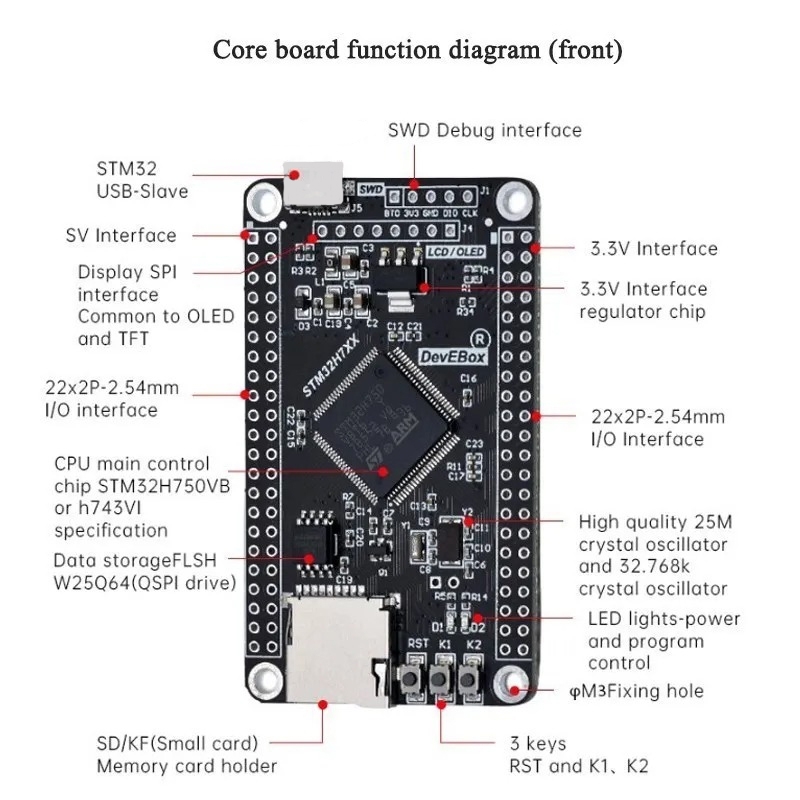

برد راه انداز (هدربرد) میکروکنترلر پرقدرت 480 مگاهرتزی STM32H750VBT6 از خانواده Cortex M7 با خروجی تمامی پایه ها و قابلیت نصب ماژول های LCD
این برد توسعه بر اساس میکروکنترلر پرقدرت STM32H750VBT6 از خانواده Cortex M7 بوده که دارای سرعت و ویژگی های منحصر به فردی می باشد. بر روی این برد حداقل امکانات مورد نیاز راه اندازی تراشه قرار داده شده و می توانید انواع پروژه های صنعتی و آموزشی خود را توسط این هدربرد انجام دهید. خروجی تمامی پایه های میکروکنترلر اصلی توسط دو سری سوراخ دو ردیفه در دو طرف هدر برد در دسترس بوده و امکانات جانبی از قبیل حافظه فلش، سوکت کارت حافظه، کلید، LED و پورت USB نیز جهت پرکاربرد شدن این ماژول بر روی برد قرار داده شده است. همچنین یک درگاه دیتا مخصوص انواع LCD های رنگی و OLED بر روی ماژول قرار دارد.

دارای ورودی تغذیه 5 ولت از طریق پورت USB
ورودی تغذیه 5 ولت از پین های ورودی
خروجی 3.3 ولت رگولاتور برد
دارای دو کریستال با کیفیت 25 مگارهرتزی و 32.768 کیلوهرتزی
دارای سه شستی (یکی ریست و دو عدد GPIO )
دارای سوکت MICRO SD فلش
حافظه فلش جانبی سری W25Q64
خروجی پورت USB SLAVE
دارای پین اتصال انواع ماژول های نمایشگر SPI یا I2C
پین های پروگرامر استاندارد SWD
ابعاد : 41*69 میلی متر

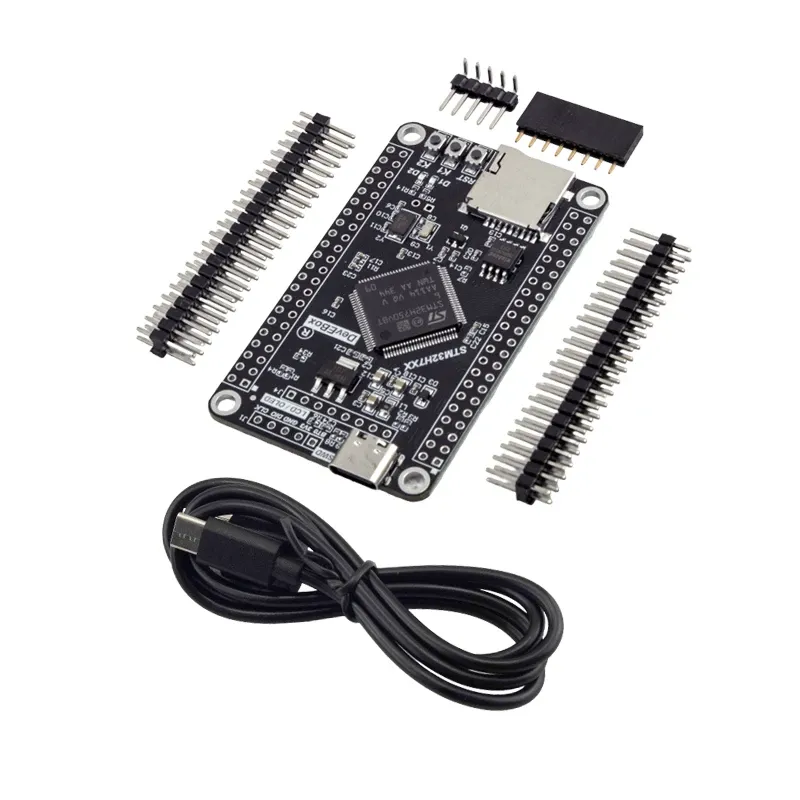

یک عدد برد
یک عدد کابل USB
پین هدر نر و مادگی

پشتیبانی | 4 هفته پیش سلام و احترام، خیر، در این برد امکان پروگرام کردن مستقیم از طریق درگاه USB Type-C با نرمافزار STM32CubeProgrammer بهصورت پیشفرض فراهم نیست. برای پروگرام کردن میکروکنترلر توصیه میشود از پروگرامر ST-Link و رابط SWD استفاده نمایید.
شایان قنبری | 1 ماه پیش آیا این برد از بوتلودر USB DFU کارخانهای پشتیبانی میکند یا برای اولین بار باید از طریق SWD فلش شود. آیا به ST-LINK جداگانه نیاز دارد؟-
پشتیبانی | 1 ماه پیش سلام و احترام، میکروکنترلر STM32H750VBT6 دارای بوتلودر کارخانهای در حافظه داخلی است و از برنامهریزی از طریق USB DFU پشتیبانی میکند؛ بنابراین در صورت دسترسی صحیح به پایههای USB و امکان ورود به حالت بوتلودر، برای برنامهریزی اولیه نیازی به ST-LINK نیست.
بااینحال، برای تأیید عملکرد این قابلیت روی برد موردنظر باید اتصالات USB Type-C و مدار انتخاب حالت بوت بررسی شوند. در صورت فراهم نبودن این شرایط، استفاده از پروگرامر ST-LINK از طریق رابط SWD ضروری خواهد بود.
