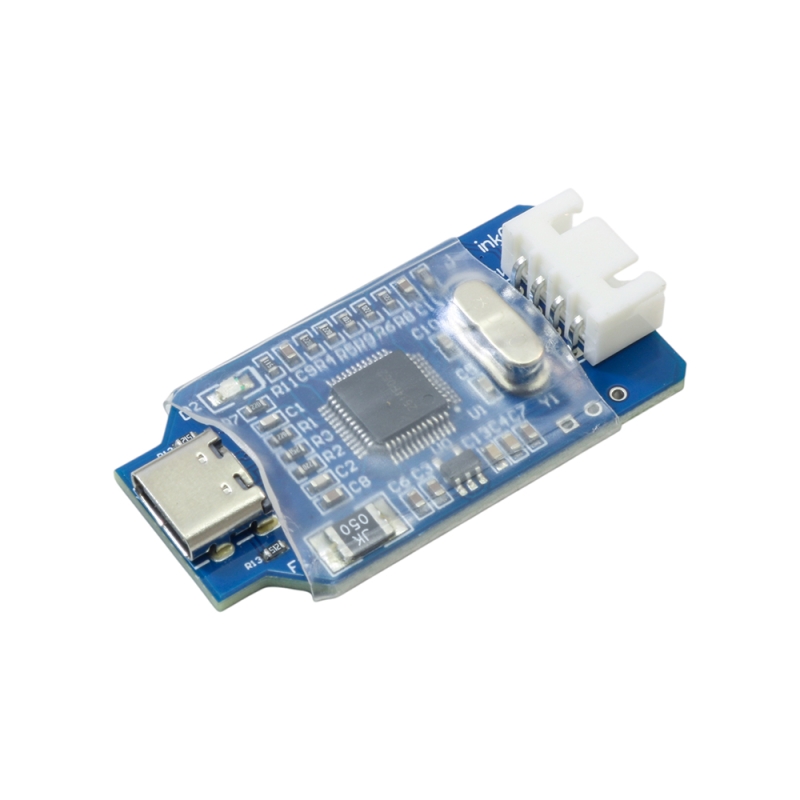

پروگرامر و دیباگر J-Link OB ابزاری قدرتمند برای برنامه‌ریزی و دیباگ میکروکنترلرهای مبتنی بر معماری ARM است که از طریق اتصال USB به کامپیوتر متصل می‌شود و به طور خاص از پروتکل SWD برای ارتباط با میکروکنترلرها استفاده می‌کند.
این دستگاه برای توسعه‌دهندگان سیستم‌های تعبیه‌شده، از جمله دستگاه‌های الکترونیکی پیچیده که در محیط‌های صنعتی، مصرفی یا اینترنت اشیا (IoT) به کار می‌روند، طراحی شده است. J-Link OB با نرم‌افزارهای مختلفی مانند Keil MDK، IAR EWARM و J-Flash ARM سازگاری دارد. با قابلیت‌هایی چون برنامه‌ریزی سریع، دیباگ گام به گام، و توانایی نمایش وضعیت متغیرها و ورودی/خروجی‌ها، این ابزار کار را برای توسعه‌دهندگان میکروکنترلرهای ARM ساده‌تر می‌کند. طراحی آن ساده، قابل حمل و ایمن است، با یک فیوز قابل برگشت که از آسیب به برد جلوگیری می‌کند. J-Link OB انتخابی مناسب برای پروژه‌های توسعه میکروکنترلر است که به سرعت، دقت و قابلیت حمل نیاز دارند.
مشخصات:
  • پروتکل ارتباطی: فقط در حالت SWD (بدون پشتیبانی از JTAG)
  • اتصال به کامپیوتر: از طریق کانکتور USB Type-C
  • پشتیبانی از میکروکنترلرها: میکروکنترلرهای مبتنی بر معماری ARM (ARM 9 11, CORTEX- M0 M1 M2 M3 M4 M5 A8 A9 )
  • نرم افزار های پشتیبانی شده: J-Flash ARM, Keil MDK ARM, IAR EWARM, CoIDE, mikroC PRO for ARM, nRFgo Studio
  • برنامه ریزی: امکان برنامه ریزی FLSH ROM, EEPROM و ARM.
  • قابلیت‌ها: برنامه‌ریزی سریع، دیباگ گام به گام، اجرای با سرعت کامل، قرار دادن نقاط توقف، مشاهده وضعیت متغیرها و ورودی/خروجی‌ها
  • پورت‌های ارتباطی: رابط چهار سیمه (VCC، SWDIO، SWCLK، GND)
  • ویژگی‌های طراحی: فیوز قابل برگشت، ابعاد کوچک، قابلیت حمل آسان، رابط USB Type-C
  • سازگاری با سیستم‌های تعبیه‌شده: مناسب برای دستگاه‌های الکترونیکی پیچیده در صنایع مختلف و پروژه‌های اینترنت اشیا (IoT)
ویژگی ها:
  1. سیستم 4 سیمه برای رابط کاربری: 4 سیم VCC, SWDIO, SWCLK, GND و سرعت بالای دیباگ و دانلود برنامه.
  2. استفاده از رابط USB Type-C
  3. استفاده از فیوز بر روی برد
  4. پروگرامر در ابعاد فلش
J-Link- OB SEGGER developed by a separate set of emulator debugger downloader, generally designed to major companies Evaluation Board ( "on-board"), which is the reason for the suffix "OB" of. Entitled "J-Link- OB" The Simulation debugger with USB communication function, it can communicate with a PC, and the other end by SWD / JTAG mode and supports communication devices, complete debugging Simulation debugging tasks.
Objects supported
all with SWD interface ARM7 9 11, Cortex- M0 M1 M2 M3 M4 A5 A8 A9 series of embedded microcontrollers.
MCU vendors have to support the generation of ST (STMicroelectronics), Freecale (Freescale), nuvoton (New Tang Dynasty), NXP (NXP), TI (Texas Instruments) Cypress (Cypress), Atmel (Aite Mei Seoul), Analog (Analog), Fujitsu (Fujitsu), Toshiba (Toshiba) Energy Micro and the like.
Functionality
programming functions: programming FLASH ROM, EEPROM, AFR and the like.
Simulation capabilities: support running at full speed, single-step debugging, breakpoints, and other debugging method, you can view IO status, variable data.
Programming Performance: USB2.0 interface, perform SWD download, download fast!
Simulation performance: USB2.0 interface simulation debugging, single stepping, breakpoints, fast response!
Connection
SWD mode
Supports IDE software
J-Flash ARM, Keil MDK- ARM, IAR EWARM, CoIDE, mikroC PRO for ARM, nRFgo Studio
Features
1, a simplified interface, four-wire system: VCC, SWDIO, SWCLK, GND four interfaces, complete high-speed debug and download.
2, is fully compatible with the traditional J-Link, J-Link has all the features.
3, using Mirco USB connector (the kind with the current smart phone), data lines common.
4, 3.3V output, it can also power the target, user-friendly debugging and program download.
5, on-board self-recovery fuse, to avoid a short circuit causing harm to make the board more secure.
6, has a unique ID, debugging multiple devices simultaneously without conflict.
7, the installation of a transparent heat shrink tubing, beautiful more intimate protection.
8, stable, no firmware loss phenomenon.
9, only U-disk size, simple circuit, stable, reliable, easy to move and carry.
