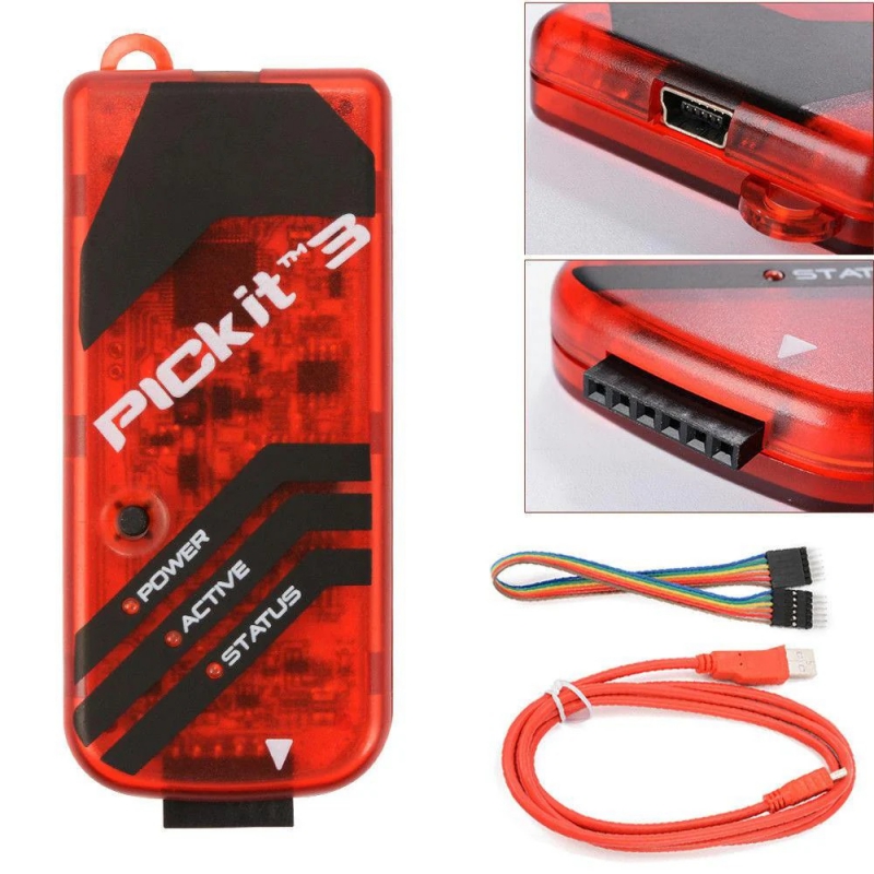

پروگرامر و دیباگر PICkit 3 برای برنامه‌نویسی و اشکال‌زدایی میکروکنترلرهای PIC و dsPIC
39,800,000 ریال
پروگرامر و دیباگر PICkit 3 از شرکت Microchip، یکی از کامل‌ترین و مقرون به صرفه‌ترین ابزارها برای برنامه‌نویسی و اشکال‌زدایی میکروکنترلرهای سری PIC و dsPIC با حافظه فلش است. این دستگاه از طریق رابط USB به کامپیوتر متصل می‌شود و ارتباط با برد از طریق رابط ICSP (In-Circuit Serial Programming) برقرار می‌کند. با استفاده از رابط گرافیکی قدرتمند MPLAB، امکان دیباگینگ گام‌به‌گام، نقطه توقف و شبیه‌سازی با سرعت بالا فراهم می‌شود. همچنین، PICkit 3 از ارتقاء خودکار فریمور پشتیبانی می‌کند و از میکروکنترلرهای 8، 16 و 32 بیتی پشتیبانی می‌نماید. این ابزار به‌ویژه برای توسعه و آزمایش طراحی‌های میکروکنترلر مناسب است و امکان برنامه‌نویسی و اشکال‌زدایی دقیق و سریع را فراهم می‌آورد. شایان ذکر است که این دستگاه برای استفاده در تولید انبوه مناسب نبوده و تنها برای اهداف توسعه و آزمایش طراحی‌ها توصیه می‌شود.
