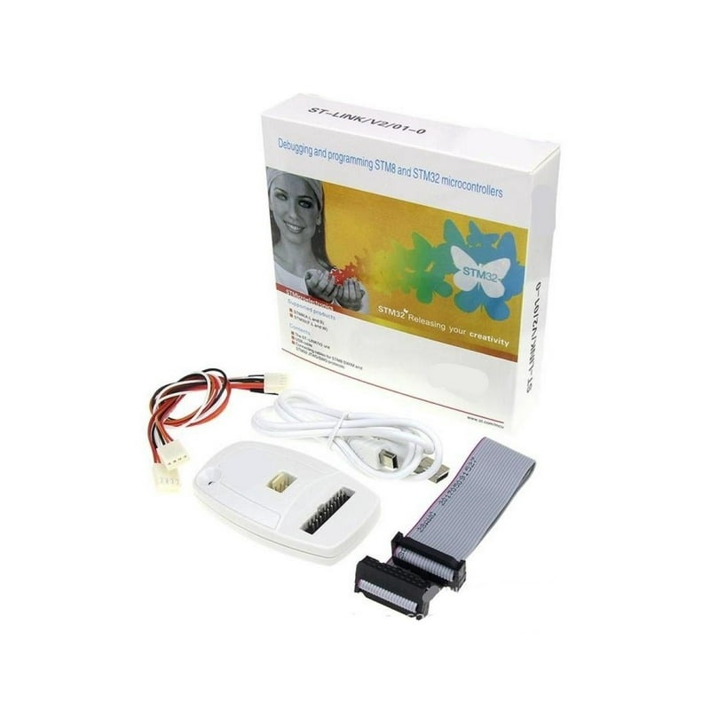

پروگرامر و دیباگر ST-LINK V2 مخصوص تراشه های STM8 و STM32
کد کالا: 3700001009
پروگرامر و دیباگر مخصوص میکروکنترلرهای خانواده STM8/STM32 قابلیت کار با کامپایلرهای KEIL,IAR
15,800,000 ریال
ST-LINK V2 یکی از پرکاربردترین ابزارهای توسعه برای خانواده میکروکنترلرهای STM8 و STM32 است که توسط شرکت STMicroelectronics طراحی شده و به‌عنوان رابط اصلی بین کامپیوتر و میکروکنترلر عمل می‌کند. این پروگرامر از طریق درگاه USB به سیستم متصل شده و امکان برنامه‌ریزی حافظه فلش، دیباگ زنده، بررسی رجیسترها، مشاهده متغیرها و اجرای گام‌به‌گام کد را فراهم می‌سازد.
این ابزار از دو پروتکل اصلی ارتباطی استفاده می‌کند. برای میکروکنترلرهای STM8، رابط SWIM به‌صورت تک‌سیم به کار می‌رود که امکان برنامه‌ریزی و دیباگ با مصرف حداقل پایه‌ها را فراهم می‌کند. برای خانواده STM32 نیز از رابط‌های JTAG و SWD استفاده می‌شود که علاوه بر سرعت بالا، امکانات پیشرفته‌ای مانند Serial Wire Viewer و ارتباط پایدار در محیط‌های توسعه حرفه‌ای را ارائه می‌دهند.
ST-LINK V2 با نرم‌افزارهایی نظیر STM32CubeProgrammer، STM32CubeIDE، Keil MDK و IAR سازگار است و در بسیاری از بردهای آموزشی و صنعتی به‌عنوان ابزار استاندارد توسعه شناخته می‌شود. قابلیت به‌روزرسانی Firmware داخلی باعث می‌شود این پروگرامر همواره با نسل‌های جدید میکروکنترلرها و ابزارهای نرم‌افزاری هماهنگ باقی بماند. سادگی اتصال، پایداری بالا و پشتیبانی گسترده نرم‌افزاری، ST-LINK V2 را به انتخابی مطمئن برای مهندسان، دانشجویان و مراکز آموزشی تبدیل کرده است.
موجودی فعلی بدون ID می باشد و می توانید با استفاده از نرم افزار STM32 ST-LINK Utility عملیات اتصال و پروگرام را انجام دهید.
