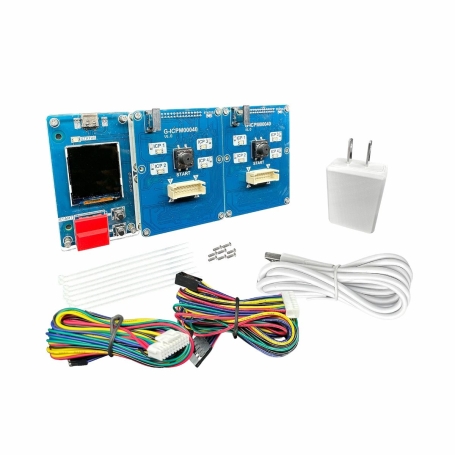

پروگرامر HOLTEK Gang-Writer00-8 ابزاری برای برنامه‌ریزی هم‌زمان میکروکنترلرهای Flash خانواده HT8 و HT32 است. این پروگرامر با 8 کانال اولیه، قابلیت افزایش به 16 کانال، پشتیبانی از نرم‌افزار HOPE5000 و پروگرام آفلاین، برای تولید انبوه بردهای الکترونیکی و استفاده در خطوط مونتاژ مناسب است.
678,000,000 ریال
پروگرامر Gang-Writer00-8 ساخت شرکت HOLTEK برای برنامه‌ریزی هم‌زمان چند میکروکنترلر در فرآیند تولید تجهیزات الکترونیکی طراحی شده است. این پروگرامر با پشتیبانی از میکروکنترلرهای Flash سازگار خانواده HT8 و HT32، امکان انتقال برنامه به چند میکروکنترلر را به‌صورت موازی فراهم می‌کند و به کاهش زمان پروگرام در تولید انبوه کمک می‌کند.ساختار ماژولار این پروگرامر شامل یک برد پایه G-ICPB00540 و 2 ماژول G-ICPM00040 است. هر ماژول دارای 4 رابط پروگرام درون‌مداری (ICP) بوده و مجموعه استاندارد امکان پروگرام هم‌زمان 8 میکروکنترلر را فراهم می‌سازد. با افزودن 2 ماژول دیگر، تعداد کانال‌ها به 16 افزایش می‌یابد.
یکی از قابلیت‌های مهم Gang-Writer00-8، پشتیبانی از پروگرام آفلاین است. کاربر می‌تواند ابتدا فایل برنامه و تنظیمات لازم را با نرم‌افزار HOPE5000 به پروگرامر منتقل کرده و سپس عملیات پروگرام را بدون اتصال دائمی به رایانه انجام دهد. این ویژگی برای خطوط تولید و فیکسچرهای پروگرام بسیار کاربردی است.نمایشگر LCM، نشانگرهای LED و کلیدهای کنترلی، امکان مشاهده وضعیت عملیات و مدیریت فرآیند پروگرام را فراهم می‌کنند. قابلیت به‌روزرسانی Firmware ماژول‌ها و امکان انتخاب تعداد کانال‌های فعال نیز انعطاف‌پذیری بیشتری در استفاده از دستگاه ایجاد می‌کند.
  • نوع ابزار: پروگرامر چندکاناله میکروکنترلر (Gang Programmer)
  • سازنده: HOLTEK
  • مدل: Gang-Writer00-8
  • کد سفارش سازنده: Gang-W00080
  • نوع میکروکنترلرهای پشتیبانی‌شده: Holtek HT8 / HT32 Flash MCU سازگار
  • روش پروگرام: ICP (In-Circuit Programming)
  • تعداد کانال‌های پروگرام در مجموعه استاندارد: 8 کانال
  • حداکثر تعداد کانال‌های قابل ارتقا: 16 کانال
  • حالت‌های پروگرام موازی: 2 / 4 / 6 / 8 / 12 / 16 کانال
  • مدل برد پایه: G-ICPB00540
  • مدل ماژول پروگرام: G-ICPM00040
  • تعداد ماژول‌های پروگرام در مجموعه استاندارد: 2 عدد
  • تعداد رابط ICP در هر ماژول: 4 کانال
  • حداکثر تعداد ماژول‌های قابل اتصال به برد پایه: 4 عدد
  • نرم‌افزار سازگار: HOPE5000
  • حالت‌های کاری: Online / Offline
  • قابلیت پروگرام مستقل ماژول‌ها: دارد
  • قابلیت به‌روزرسانی Firmware: دارد
  • قابلیت بررسی صحت پروگرام (Verify): دارد
  • قابلیت بررسی خالی بودن حافظه (Blank Check): دارد
  • قابلیت پاک کردن حافظه (Erase): دارد
  • قابلیت قفل‌کردن حافظه میکروکنترلرهای سازگار (Lock): دارد
  • رابط اتصال به رایانه: USB Type-C
  • ولتاژ تغذیه: 5V DC
  • منبع تغذیه موردنیاز: 5V/3A
  • نوع نمایشگر وضعیت: LCM
  • نشانگرهای وضعیت: LED
  • کلید شروع عملیات: START
  • قابلیت اعلام وضعیت با بازر: دارد
  • قابلیت ارتباط با تجهیزات کنترلی خارجی: دارد
  • ابعاد مجموعه مونتاژشده: 230×142×46mm
پروگرامر Gang-Writer00-8 مارک HOLTEK
  • پروگرام موازی چند میکروکنترلر برای کاهش زمان عملیات در تولید انبوه
  • طراحی ماژولار با امکان افزایش ظرفیت پروگرام بدون تعویض مجموعه اصلی
  • قابلیت اجرای عملیات پروگرام بدون اتصال دائمی به رایانه
  • امکان استفاده مستقل از هر ماژول پروگرام
  • نمایش وضعیت موفقیت یا خطای پروگرام برای کانال‌های مختلف
  • پشتیبانی از مراحل بررسی، پاک‌سازی، پروگرام و تأیید حافظه
  • امکان به‌روزرسانی Firmware ماژول‌ها از طریق نرم‌افزار
  • قابلیت اتصال به فیکسچرهای پروگرام و تجهیزات تست تولید
  • امکان انتخاب تعداد کانال‌های فعال بر اساس نیاز خط تولید
  • کاهش نیاز به جابه‌جایی مکرر میکروکنترلرها هنگام پروگرام گروهی
پروگرامر HOLTEK Gang-Writer00-8 برای برنامه‌ریزی گروهی میکروکنترلرهای سازگار در فرآیند تولید بردها و تجهیزات الکترونیکی استفاده می‌شود. این پروگرامر به تولیدکنندگان اجازه می‌دهد چند میکروکنترلر را به‌صورت هم‌زمان برنامه‌ریزی کرده و صحت انتقال اطلاعات را بررسی کنند. قابلیت پروگرام آفلاین، امکان اتصال به فیکسچرهای تولید و توسعه تعداد کانال‌ها، استفاده از آن را در خطوط مونتاژ و مراکز تولید تجهیزات مبتنی بر میکروکنترلرهای Holtek آسان‌تر می‌کند. همچنین برای مراکز توسعه سخت‌افزار که به پروگرام تعداد زیادی میکروکنترلر یکسان نیاز دارند، کاربردی است.
  • پروگرام گروهی میکروکنترلرهای HT8 و HT32 سازگار
  • برنامه‌ریزی میکروکنترلرها در خطوط مونتاژ بردهای الکترونیکی
  • استفاده در فیکسچرهای پروگرام و تست تولید
  • پروگرام Firmware تجهیزات الکترونیکی پیش از بسته‌بندی
  • تولید انبوه بردهای کنترلی و تجهیزات هوشمند
  • بررسی صحت برنامه نوشته‌شده روی میکروکنترلرها
  • اجرای عملیات پروگرام آفلاین در ایستگاه‌های تولید
  • یکسان‌سازی Firmware چندین برد الکترونیکی
  • استفاده در پروژه‌های تولید سفارشی تجهیزات الکترونیکی (OEM)
نحوه استفاده
ابتدا تنظیم نرم‌افزار HOPE5000 و اتصال USB برای بارگذاری فایل‌ها انجام می‌شود. سپس کانکتور برق 5V/3A به برد پایه یا ماژول‌ها وصل شده و با فشار کلید START پروگرام اجرا می‌شود. LED وضعیت نشان‌دهنده موفقیت یا خطا است. در حالت موازی، با انجام تنظیمات OPTION S/W تعداد کانال فعال مشخص می‌شود. در صورت نیاز به افزایش کانال‌ها، ماژول‌های اضافی G‑ICPM00040 با همان روش اضافه می‌شوند
محتویات
  • 1 مجموعه پروگرامر HOLTEK Gang-Writer00-8 شامل برد پایه G-ICPB00540
  • 2 عدد ماژول پروگرام G-ICPM00040
  • 1 عدد کابل USB Type-C
  • 1 عدد آداپتور تغذیه 5V/3A
  • 2 عدد کانکتور رابط 20PIN PHB برای اتصال کانال‌های ICP
