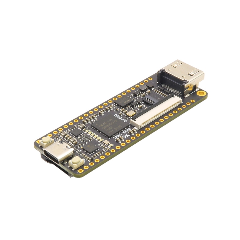

برد توسعه Tang Nano 9k یک برد توسعه FPGA مبتنی بر تراشه Gowin GW1NR با 6480 رجیستر و 64 مگابیت DRAM توسعه یافته است. این برد توسعه مجهز به 8640 واحد منطقی LUT4، کانکتور HDMI، رابط صفحه نمایش RGB، رابط صفحه نمایش SPI، حافظه فلش 32 بیتی و تعداد 6 عدد LED نشانگر وضعیت است. زبان برنامه نویسی در این برد Verilog HDL می باشد که در واقع یک زبان توصیف سخت افزاری است که برای مدل سازی و شبیه سازی سیستم های دیجیتالی استفاده می‌گردد.علاوه بر آن رابط USB Type-C برای شارژ و انتقال کد نیز استفاده می شود.

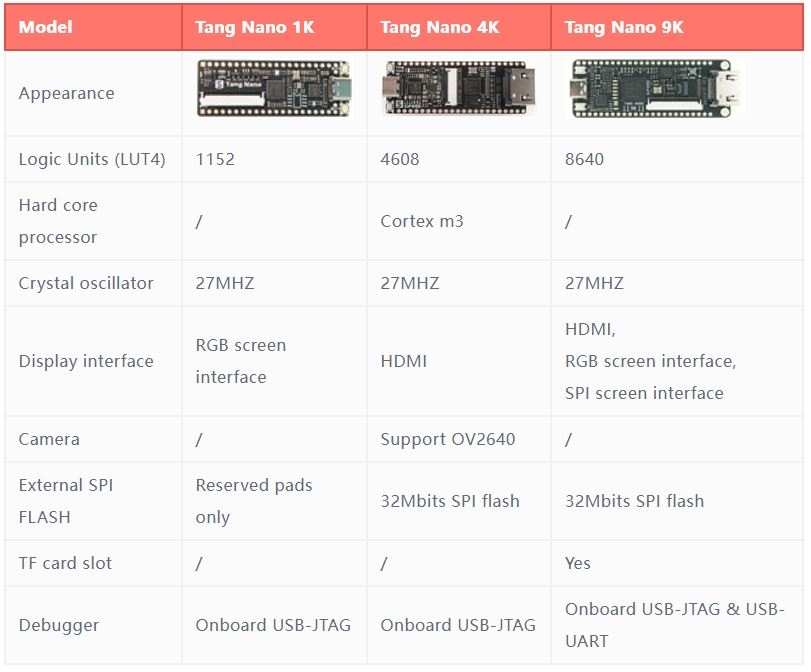

Tang Nano 9K پنجمین محصول از سری Sipeed Tang است. چندین محصول Tang FPGA در جدول زیر مقایسه شده‌اند

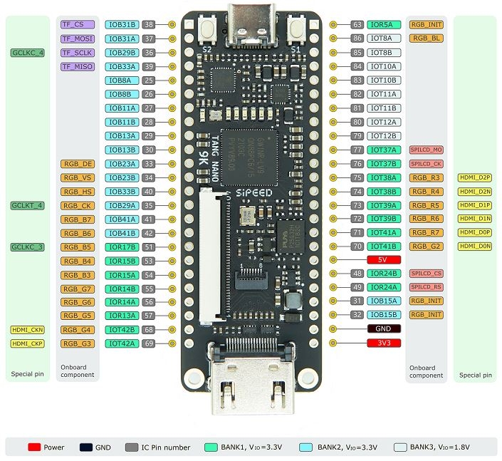

The Tang Nano 9K, powered by Gowin's GW1NR-9 FPGA chip, is a versatile and feature-rich development board. It features several often used connectors, including HDMI, RGB screen, and SPI screen interfaces, aswell as a 32Mbit SPI flash and six LEDs. It has 8640 LUT4 logic units, an onboard 27MHz clock and 2 PLLs meaning, as well as basic FPGA designs, it can also be used for full risc-v softcores such as PicoRV.
Tang Nano 9K FPGA board specification
Chip: Gowin GW1NR-9 FPGA with 8640 LUT4
Registers (FF): 6480
Shadow SRAM (SSRAM): 17280 bit
Block SRAM (BSRAM): 468K
Number of BSRAMs: 26
User flash: 608 kb
SDRAM: 64MB
18 x 18:20 multiplexer
External SPI Flash: 32 Mb
Number of PPLs: 2
Supply voltage: 5V
Display interface: HDMI, SPI, RGB
Debugger: BL702 USB-JTAG and USB-UART chip for GW1NR-9
IO: supports 4 mA, 8 mA, 16 mA, 24 mA, provides independent bus protection, pull-up/pull-down resistors and Open Drain options for each I/O
Connectors: microSD card slot, 2x 24-pin connector, pitch 2.54 mm
Buttons: 2 programmable user buttons
LED: 6 programmable LEDs
Dimensions: approx. 65 x 23 mm
