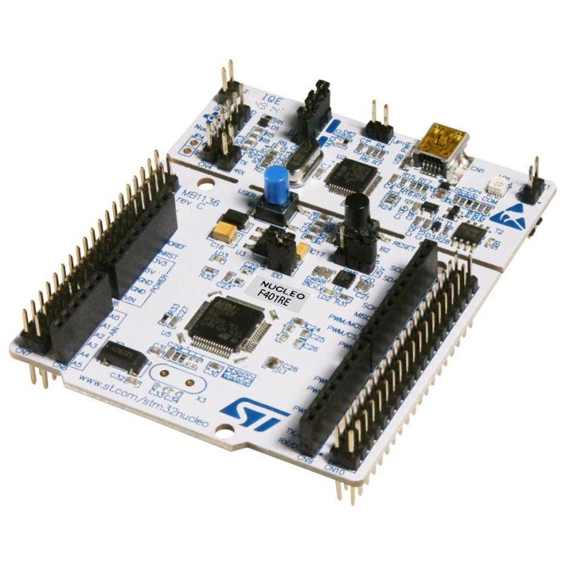

برد توسعه STM32F401RET6U بر اساس میکروکنترلر ARM Cortex-M4 بدون نیاز به پروگرامر مناسب اهداف آموزشی، طراحی پروژه های تخصصی و انواع تجهیزات IOT
62,500,000 ریال
بردهای حرفه ای NUCLEO یکی از محبوب ترین پلتفرم ها برای میکروکنترلرهای شرکت ST هستند. طراحی سخت افزار کاملا منطبق با استاندارد بردهای حرفه ای، امکانات جانبی کاربردی و جذاب از قبیل انواع سنسورها، کلیدها، خروجی پایه های میکرو کنترلر و مهمتر از همه، وجود پروگرامر STLINK بر روی خود برد با قابلیت دیباگ سخت افزاری، این سری از بردها را یکی از پرفروش ترین سخت افزارهای بازار نموده است.
کامیونیتی بسیار بزرگ و کتاب خانه های متعدد که برای این بردها در اختیار عموم قرار گرفته است، توانسته است سرعت ساخت و طراحی انواع پروژه های متنوع، توسط هر متخصص با هر سطحی را افزایش داده و با توجه به اوپن سورس بودن طراحی و وجود مستندات بسیار زیاد و کاربردی، می توانید با کمترین دانش و پیروی از طراحی سخت افزار این بردها، انواع پروژه های صنعتی با استانداردهای قابل قبول را طراحی کنید.
برد STM32 NUCLEO-F401RE بر اساس میکروکنترلر STM32F401RET6U طراحی شده که از خانواده ARM Cortex-M4 است. در این برد علاوه بر امکانات همیشگی بردهای NUCLEO، پین هدرهای استاندارد بردهای ARDUINO R3 نیز گنجانده شده است. یعنی شما علاوه بر امکانات گسترده این برد، می توانید انواع شیلدهای آردوینو را نیز به این برد متصل کرده و پروژه های بسیار متنوعی را انجام دهید. البته لازم به ذکر است، علاوه بر اینکه شما می توانید از شیلدهای متنوع آردوینو برای این برد استفاده نمایید، میکروکنترلرهای ST قابلیت پروگرام شدن از طریق IDE آردوینو را داشته و این امکان را برای شما میسر می سازند که با یک پلتفرم بسیار قوی، برنامه نویسی آردوینو را انجام دهید.
مشخصات فنی برد STM32 NUCLEO-F401RE
  • استفاده از میکروکنترلر پرقدرت STM32H503RBT6U
  • سرعت تراشه اصلی 84 مگاهرتز
  • حافظه فلش تراشه اصلی  512 کیلو بایت
  • نشانگر LED
  • دارای کلید ریست
  • پین هدر دو طرفه با خروجی تمامی پایه های میکروکنترلر
  • پین هدر مادگی با استاندارد ARDUINO UNO R3
  • ورودی ولتاژ از طریق کانکتور STLINK و یا تغذیه خارجی
  • پروگرامر آنبرد STLINK  باقابلیت پروگرام و دیباگ نمودن میکروکنترلر
  • دارای کتابخانه های متنوع و پشتیبانی در انواع IDE های معروف از قبیل IAR Embedded Workbench®, MDK-ARM, and STM32CubeIDE

    درود فرق این برد F446RE رو می شه لطفا توضیح بدین؟
    • پشتیبانی | 5 ماه پیش
      فربد کیهانلو سلام و احترام، تفاوت اصلی NUCLEO‑F401RE و NUCLEO‑F446RE در قلب آن‌هاست؛ هر دو از خانواده Cortex‑M4 هستند اما F446RE نسل قوی‌تر با **فرکانس بالاتر (تا حدود ۱۸۰MHz در برابر ۸۴MHz در F401)**، توان پردازشی بیشتر، تعداد و تنوع بالاتر **پیرامونی‌ها (ADC، تایمرها، SPI/I2S، ارتباطات پرسرعت‌تر و …)** و به‌طور کلی مناسب‌تر برای پروژه‌های سنگین‌تر، پردازش سیگنال و کاربردهای با نرخ نمونه‌برداری بالاست، در حالی‌که F401RE ساده‌تر و اقتصادی‌تر بوده و برای پروژه‌های عمومی‌تر و سبک‌تر کفایت می‌کند.
