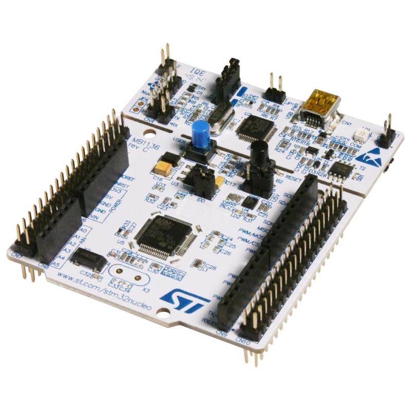

    دلیل اینکه اسم برد STM32F303RE هست ولی روی چیپ های این میکرو F103C8T6 و F103RBT6 هست چیه؟
    چون داخل سایت ST.COM هم همینجوری هست.
    یعنی چیپ این میکرو مثل برد Bluepill هست؟
    مشاهده پاسخ ها (3)
    • پشتیبانی | 3 ماه پیش
      حسین زد سلام و احترام، میکروکنترلر اصلی برد NUCLEO-F303RE مدل STM32F303RET6 است. تراشه STM32F103 موجود روی بخش بالایی برد مربوط به مدار پروگرامر و دیباگر داخلی ST-LINK/V2-1 است و میکروکنترلر هدف محسوب نمی‌شود. بنابراین این برد از نظر میکروکنترلر اصلی مشابه Blue Pill نیست؛ حتی اگر در بخش ST-LINK آن تراشه‌ای از خانواده F103 مشاهده شود. نام F303RE نیز دقیقاً بر اساس میکروکنترلر هدف STM32F303RET6 انتخاب شده است.
