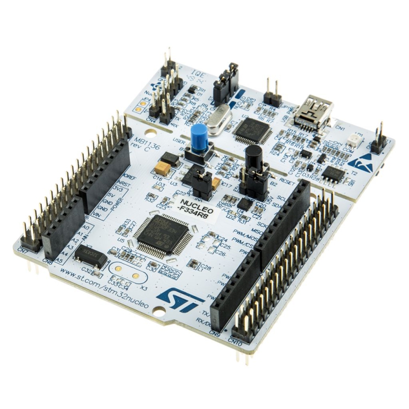

برد توسعه STM32F334R8T6 بر اساس میکروکنترلر ARM Cortex-M4 بدون نیاز به پروگرامر مناسب اهداف آموزشی، طراحی پروژه های تخصصی و انواع تجهیزات IOT
بردهای حرفه ای NUCLEO یکی از محبوب ترین پلتفرم ها برای میکروکنترلرهای شرکت ST هستند. طراحی سخت افزار کاملا منطبق با استاندارد بردهای حرفه ای، امکانات جانبی کاربردی و جذاب از قبیل انواع سنسورها، کلیدها، خروجی پایه های میکرو کنترلر و مهمتر از همه، وجود پروگرامر STLINK بر روی خود برد با قابلیت دیباگ سخت افزاری، این سری از بردها را یکی از پرفروش ترین سخت افزارهای بازار نموده است.
کامیونیتی بسیار بزرگ و کتاب خانه های متعدد که برای این بردها در اختیار عموم قرار گرفته است، توانسته است سرعت ساخت و طراحی انواع پروژه های متنوع، توسط هر متخصص با هر سطحی را افزایش داده و با توجه به اوپن سورس بودن طراحی و وجود مستندات بسیار زیاد و کاربردی، می توانید با کمترین دانش و پیروی از طراحی سخت افزار این بردها، انواع پروژه های صنعتی با استانداردهای قابل قبول را طراحی کنید.
برد STM32 NUCLEO-F334R8 بر اساس میکروکنترلر STM32F334R8T6 طراحی شده که از خانواده ARM Cortex-M4 است. در این برد علاوه بر امکانات همیشگی بردهای NUCLEO، پین هدرهای استاندارد بردهای ARDUINO R3 نیز گنجانده شده است. یعنی شما علاوه بر امکانات گسترده این برد، می توانید انواع شیلدهای آردوینو را نیز به این برد متصل کرده و پروژه های بسیار متنوعی را انجام دهید. البته لازم به ذکر است، علاوه بر اینکه شما می توانید از شیلدهای متنوع آردوینو برای این برد استفاده نمایید، میکروکنترلرهای ST قابلیت پروگرام شدن از طریق IDE آردوینو را داشته و این امکان را برای شما میسر می سازند که با یک پلتفرم بسیار قوی، برنامه نویسی آردوینو را انجام دهید.
مشخصات فنی برد STM32 NUCLEO-F334R8
  • استفاده از میکروکنترلر پرقدرت STM32F334R8T6
  • سرعت تراشه اصلی 72 مگاهرتز
  • حافظه فلش تراشه اصلی  64 کیلو بایت
  • نشانگر LED
  • دارای کلید ریست
  • پین هدر دو طرفه با خروجی تمامی پایه های میکروکنترلر
  • پین هدر مادگی با استاندارد ARDUINO UNO R3
  • ورودی ولتاژ از طریق کانکتور STLINK و یا تغذیه خارجی
  • پروگرامر آنبرد STLINK  باقابلیت پروگرام و دیباگ نمودن میکروکنترلر
  • دارای کتابخانه های متنوع و پشتیبانی در انواع IDE های معروف از قبیل IAR Embedded Workbench®, MDK-ARM, and STM32CubeIDE

  • علی رضایی مطلوبیان | 1 ماه پیش
    آیا این مدل دارای تایمر های رزولیشن میباشد؟ مثل سری G4 (همچنین به اسم Advance motor control timer نیز شناخته میشه)
    • پشتیبانی | 1 ماه پیش
      علی رضایی مطلوبیان سلام و احترام، بله، برد توسعه STM32 NUCLEO-F334R8 دارای میکروکنترلر STM32F334R8 است که از واحد تایمر با وضوح بالا (HRTIM1) پشتیبانی می‌کند. این واحد برای کاربردهایی مانند کنترل موتور، تولید PWM دقیق و کنترل مبدل‌های قدرت طراحی شده است. البته تایمر با وضوح بالا (HRTIM) با تایمر پیشرفته کنترل موتور (Advanced-Control Timer) یکسان نیست و از نظر امکانات و ساختار تفاوت دارند.
      این میکروکنترلر علاوه بر تایمر پیشرفته کنترل موتور TIM1، دارای تایمر HRTIM1 با وضوح زمانی تا ۲۱۷ پیکوثانیه و قابلیت تولید ۱۰ خروجی PWM است. بنابراین از نظر وجود تایمرهای با وضوح بالا، مشابه سری G4 بوده و برای کاربردهای کنترل موتور و الکترونیک قدرت مناسب است؛ هرچند امکانات دقیق آن با مدل‌های مختلف سری G4 یکسان نیست.
