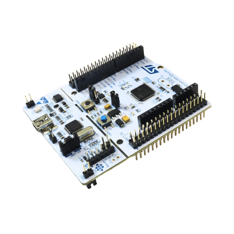

برد STM32 NUCLEO-L476RG یکی از اعضای خانواده Nucleo-64 شرکت STMicroelectronics است که بر اساس میکروکنترلر STM32L476RGT6 از سری STM32L4 طراحی شده است. طبق مستندات رسمی ST در دیتابریف DB2196 Rev 17، این برد دارای میکروکنترلر با پکیج LQFP64، پروگرامر و دیباگر آنبرد ST-LINK/V2-1 و هدرهای توسعه ARDUINO Uno V3 و ST morpho برای دسترسی کامل به پایه‌های I/O می‌باشد .
میکروکنترلر STM32L476RGT6 دارای هسته ARM Cortex-M4 با واحد محاسبات اعشاری FPU و فرکانس کاری تا 80MHz است و با معماری کم‌مصرف سری L4، برای کاربردهای Low Power و صنعتی طراحی شده است. این تراشه دارای 1MB حافظه Flash و 128KB SRAM بوده و از امکاناتی مانند ADC 12 بیتی، DAC، تایمرهای پیشرفته، رابط‌های USART، SPI، I2C، USB Full Speed و قابلیت‌های رمزنگاری سخت‌افزاری بهره می‌برد.
وجود پروگرامر ST-LINK آنبرد باعث می‌شود بدون نیاز به ابزار جانبی بتوان عملیات پروگرام، دیباگ، Virtual COM Port و Mass Storage را تنها با اتصال کابل USB انجام داد . همچنین پشتیبانی کامل از STM32CubeIDE، Keil MDK-ARM و IAR Embedded Workbench محیط توسعه حرفه‌ای و پایدار را فراهم می‌کند .
سازگاری کامل با شیلدهای ARDUINO Uno R3 این برد را به گزینه‌ای بسیار منعطف برای توسعه سریع نمونه‌های صنعتی، IoT و سیستم‌های کم‌مصرف تبدیل کرده است.

این برد برای توسعه سیستم‌های کم‌مصرف پیشرفته، نمونه‌سازی سریع محصولات صنعتی و پروژه‌های حرفه‌ای ARM Cortex-M4 طراحی شده است. ترکیب توان پردازشی بالا، مصرف انرژی پایین و وجود پروگرامر آنبرد، فرآیند توسعه را ساده و استاندارد می‌کند.
